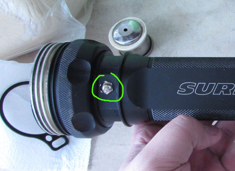

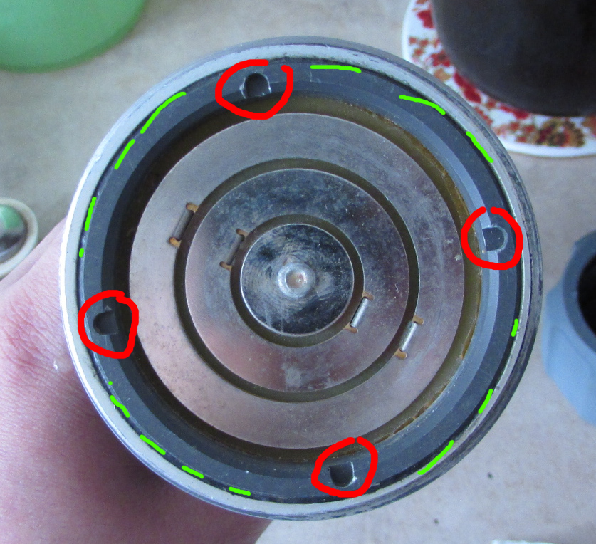

Michael, Ihre Batterien im Inneren sind höchstwahrscheinlich völlig leer. Es ist notwendig, zu zerlegen und von modern zu wechseln. Die Karosserie ist sehr leicht zu zerlegen. Sie müssen den Sicherungsring vorne abschrauben, die Seitenkontakte zum Aufladen abschrauben und die hintere Abdeckung abschrauben. Wenn es sich nicht leicht verdrehen lässt, verwenden Sie einen industriellen Haartrockner. Nach dem Abschrauben müssen Sie nur noch nach vorne drücken und die Füllung wird herauskommen
Auf dem Foto habe ich es mit einer grün gepunkteten Linie markiert, es ist mit Klebstoff versiegelt, wenn es weich wird - schwarz, eine Art Fadensperre, Sie benötigen einen leistungsstarken Fön oder einen Gasbrenner. Seitenkontakte sollten sich leicht abschrauben lassen.

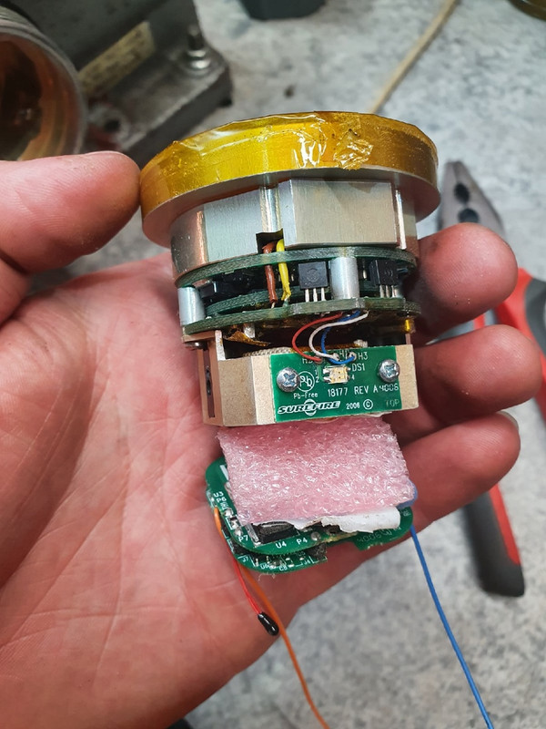

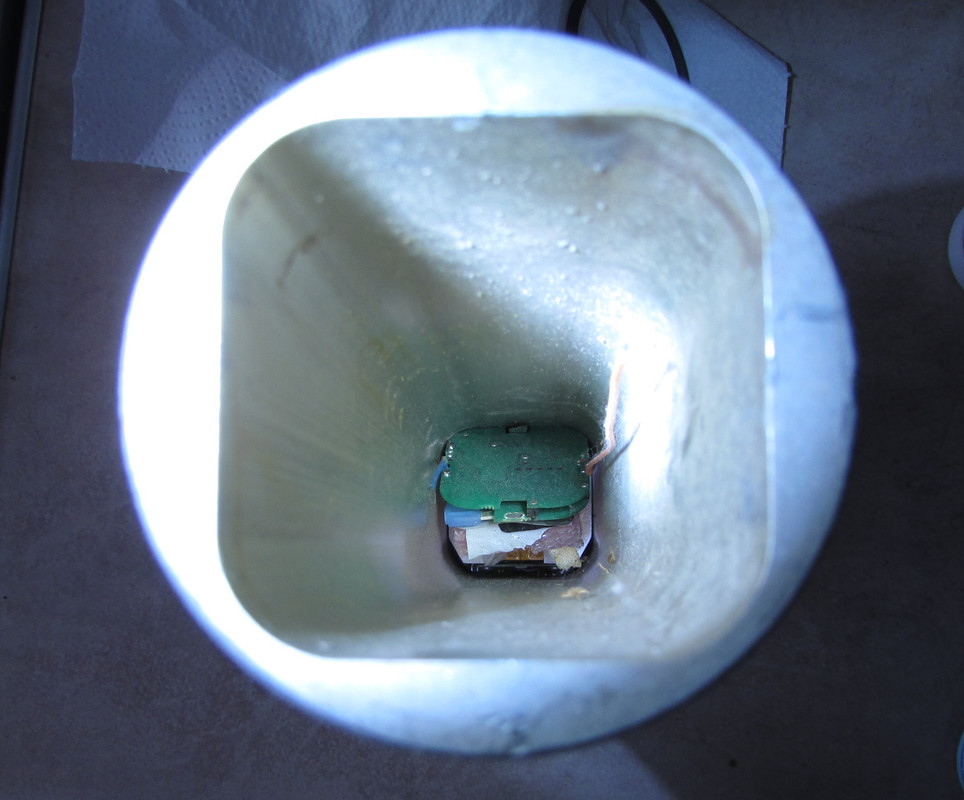

Hier sind meine Innenseiten, es scheint 2 dünne Drähte (die blauen und orangefarbenen), um die Ladung an den Mittelpunkten zu steuern, aber ich bin nicht sicher, ich habe kein Oszilloskop, um alles zu überprüfen.
Wenn Sie es zerlegen und ein Foto der Batteriekonfiguration machen können, bin ich Ihnen sehr dankbar!
Als ich es erhielt, sah es so aus - die blauen und orangefarbenen Drähte sind gebrochen, es gibt keine Batterien, aber es gibt ein Thermoelement, um ihre Temperatur zu bestimmen

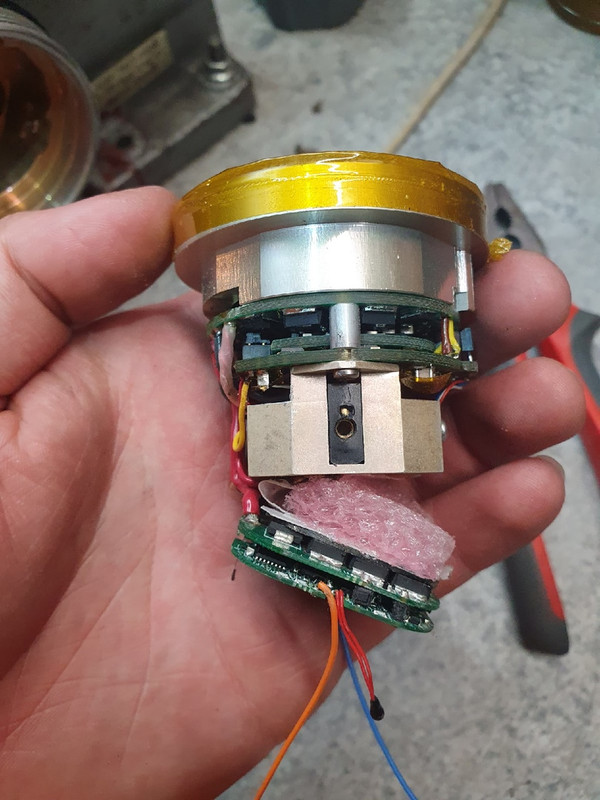

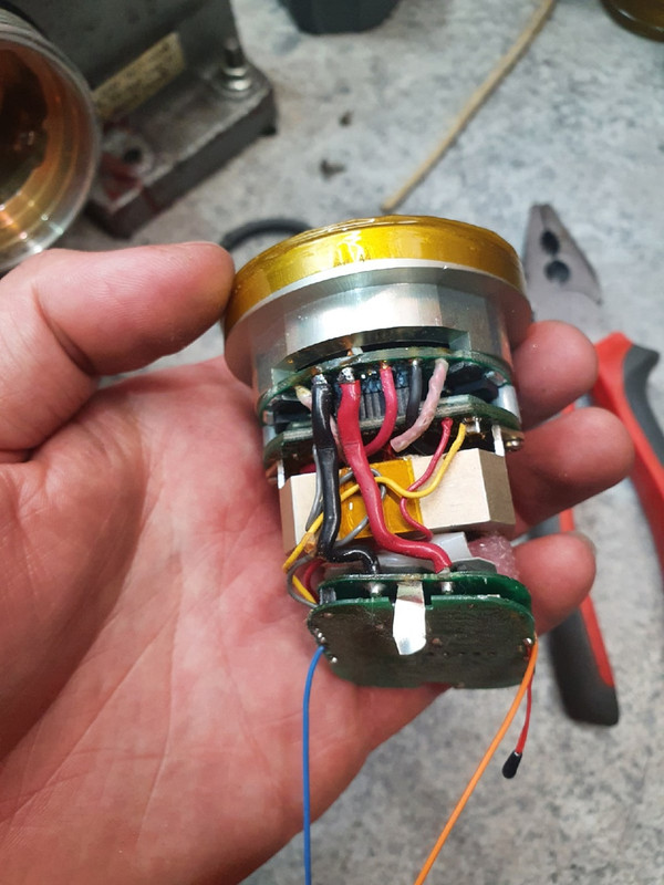

Die Innenseiten sind jetzt verständlicher, 99% kosten hier 4P3S * 18650 (4 parallel und 3 in Reihe). Wir haben bisher 3P3S installiert, da uns die identischen Batterien ausgegangen sind.
Aber das Aufladen funktioniert immer noch nicht. Es scheint der Transistor (mit einem roten Kreuz markiert) zu sein - es ist bipolar und sehr heiß, wenn Spannung angelegt wird, um die Batterien aufzuladen, geht das System nach einer Weile in Schutz protection. Ich finde hier sollte ein Feldeffekttransistor verbaut werden. Leider ist dies ohne Diagramm oder ohne Foto des Inneren des Körpers eines anderen Beast unbekannt.
Kann jemand ein Foto desselben Boards von seiner Taschenlampe aus teilen?

Definitiv liegt der Punkt in diesem Transistor, aber womit soll man ihn ersetzen? Es sieht so aus, als könntest du auf diesem Board minen))
