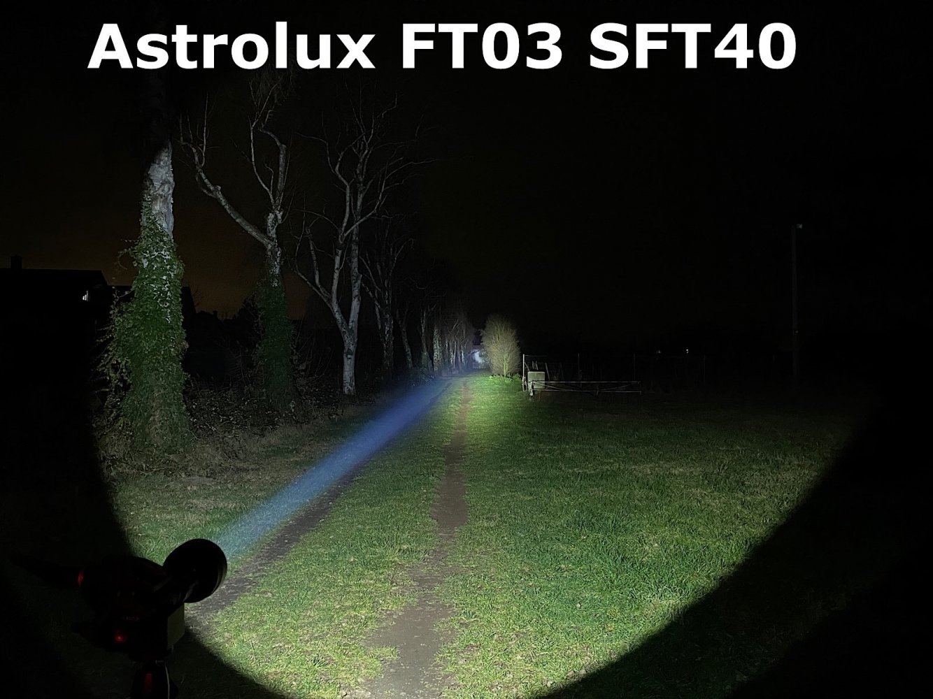

Der m.E. immer noch beste Budget Thrower ist die Mateminco MT35 mini in der SFT40 Version, auch bei Banggood als Astrolux FT03 erhältlich. Mit ihren ca. 400 kLux bei etwa 2.000 Lumen geht die richtig weit und bietet gute Laufzeiten.
Hier ein Beamshot:

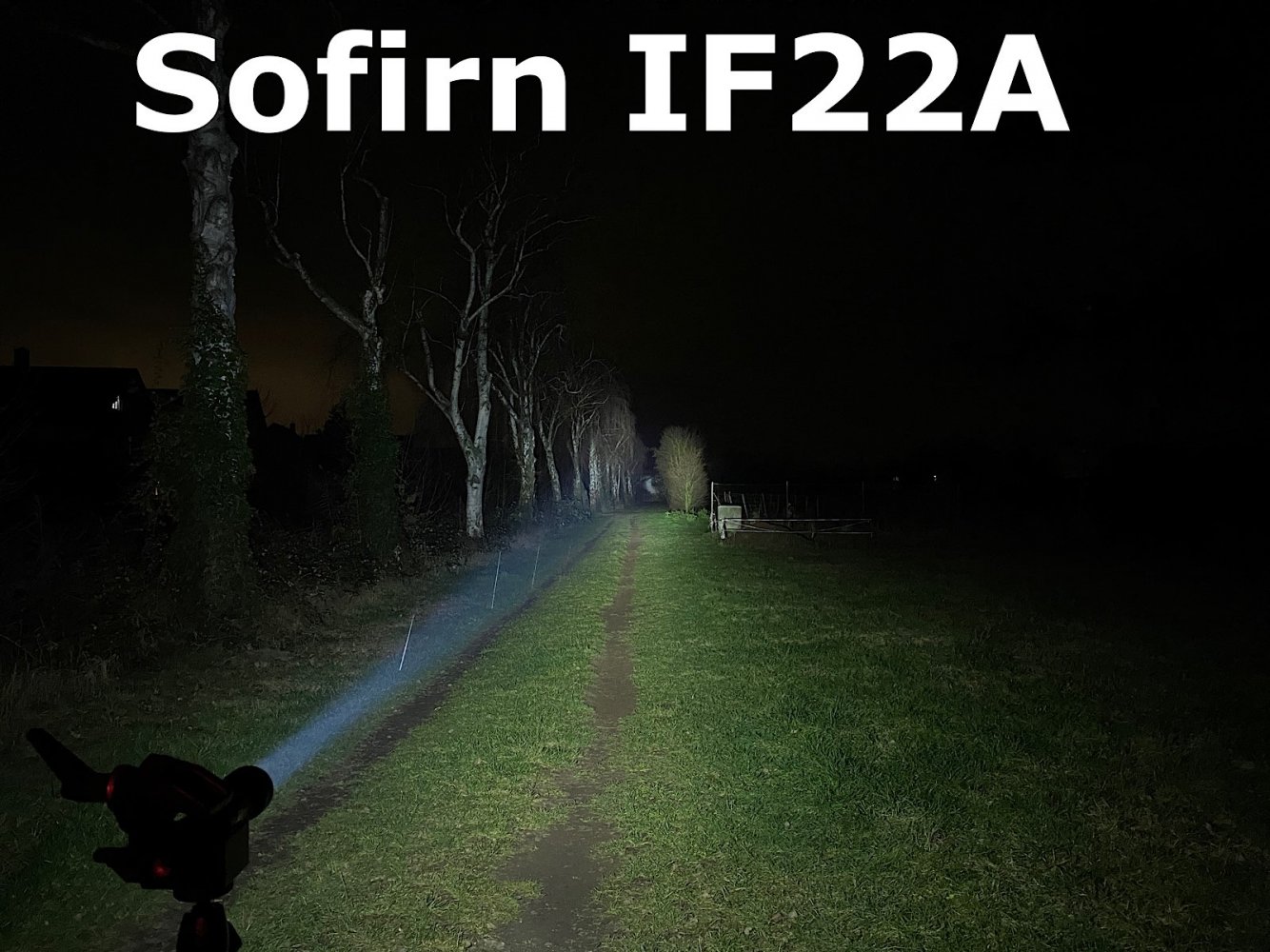

ich nenn mal die Sofirn IF22A, die erfüllt alle deine Anforderungen, kommt aber nicht ganz so weit wie die zuvor genannten, ist dafür deutlich kompakter, so dass sie auch mal in die Hosentasche passen würde. Das ist auch eine sehr Preiswerte Lampe, die ich gerne zum weit leuchten mitnehme.
Guter Tipp! Mit vollem Akku habe ich bei der IF22A etwa 120 kLux gemessen. Sie hält ihre Leistung in etwa 1 Minute bis zum temperaturbedingten abdimmen.

Bei 350 Metern wird es eng mit der IF22A. Wenn helle Flächen angeleuchtet werden, kann es reichen. Bei Bäumen und Sträuchern wird man eher nichts mehr richtig erkennen.
Das Haus oben bei den Bildern der IF22A und der FT03 ist etwa 250 Meter entfernt.
