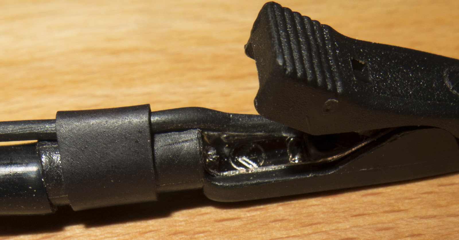

Also genau sowas habe ich mit anständigem Querschnitt für mein neues Labotnetzteil gesucht, was auch den Spannungsfall über den Leitungen ausgleichen kann
Nix gefunden, also selber gebaut
hie noch die Spannungsleitung eigendlich an der falschen Seite gelötet, aber muss ja keine x genauen Innenwiderstandsmessungen machen

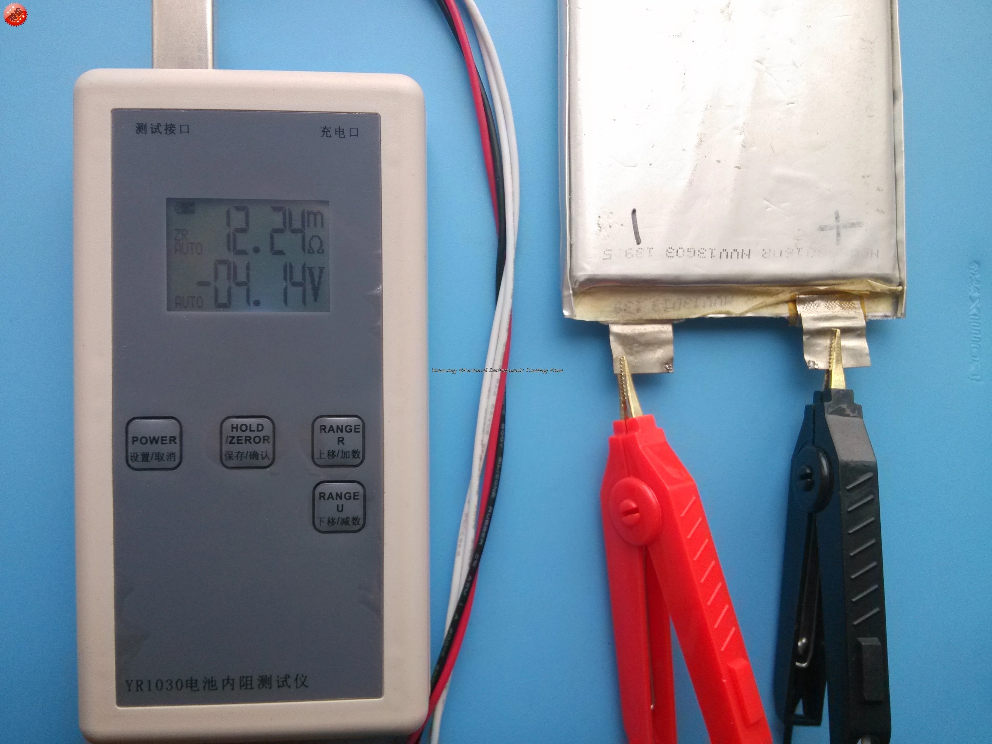

Dann das hier gelesen
, nur in DE als Qualitätsprodukt kurzfristig viel zu teuer
https://www.buerklin.com/de/search?text=Kelvin-Messleitung

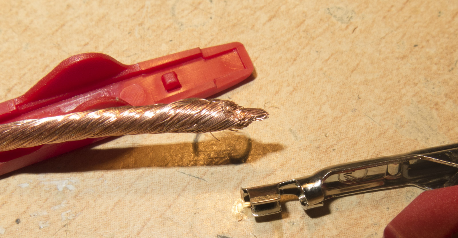

Hirschmann Krokodilklemme Crimpversion für ca. 0,5mm² 8A

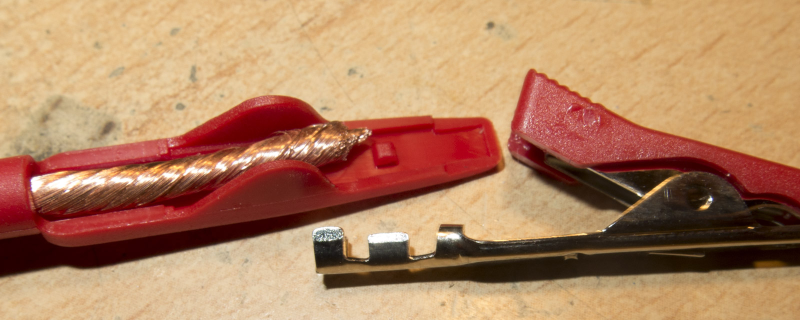

Die ist sogar noch kleiner als gedacht, aber passt gerade so mit den 2,5mm² gelötet
2 2,5mm² Silikonmessleitungen mit 4mm Sicherheitsstecker

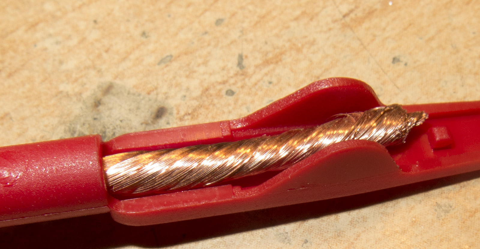

Die Isolation ca. 5mm abgemantelt den Rest zurückgeschoben, diesmal auch durchgefädelt
Durchmesser der Spitze verkleinert

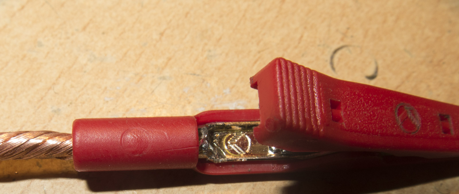

den Crimp Teil für den Mantel abgeschnitten

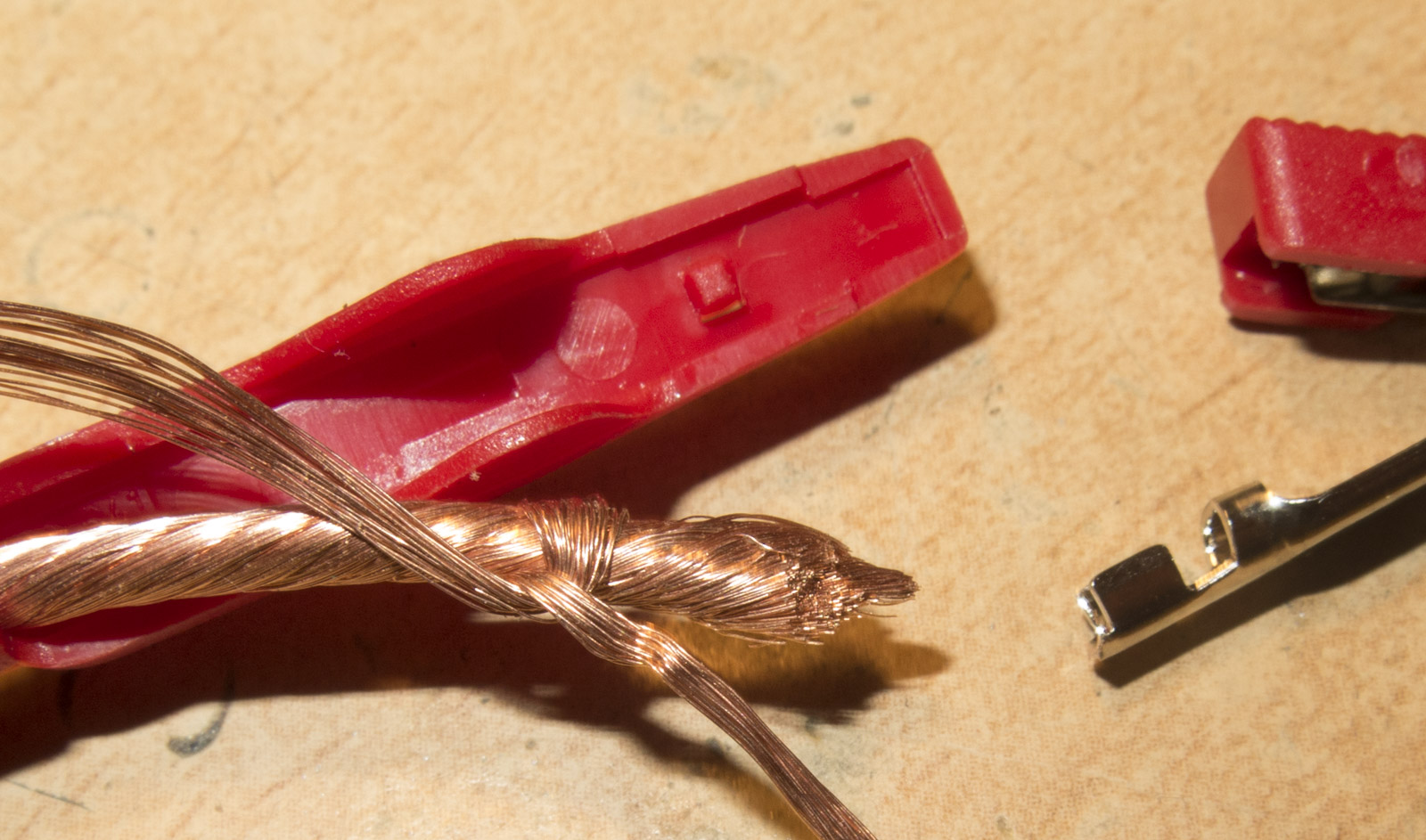

gegen aufspleißen gesichert und dann festgelötet
Noch mit Cuttermesser überstehendes Lot weggeschnitten

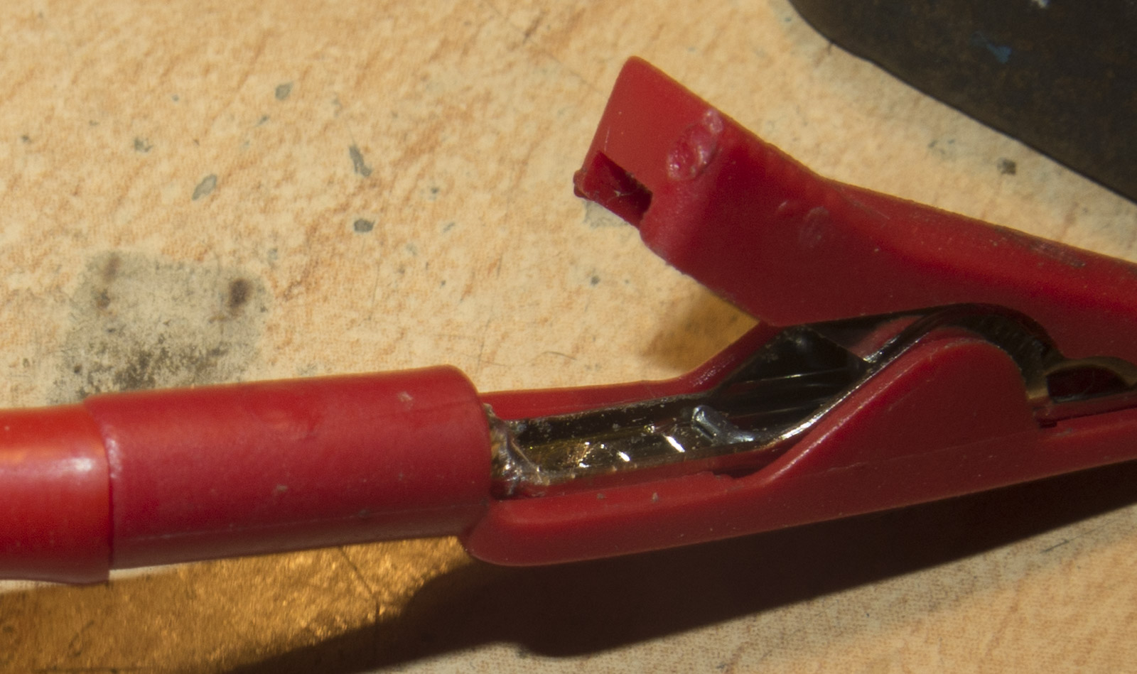

dann passt es such mit dem Loch gerade so
Silikonmantel wieder vor schieben
2 0,35mm² Silikonmesslitze an die Klemme vorne kurz hinter den Zähnen angelötet
2 mal Stecker für die Sense Anschlüsse mit Aderendhülse geschraubt
