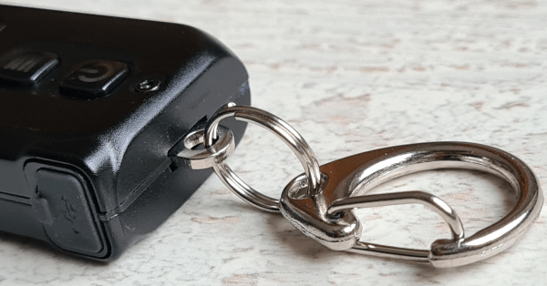

Das Gehäuse ist aus Alu und hart anodisiert. Am Schlüsselbund wird es dennoch nach kurzer Zeit Kratzer davontragen. Die Gehäuseteile sind mit Torx-Schrauben zusammengefügt.
Der USB-C-Ladeport ist mit einem Gummistopfen abgedichtet. Dieser reicht für IP54, d.h. dicht gegen Staub und Spritzwasser (z.B. Regen)
Mit dem kleinen Karabinerhaken lässt sich die Tini2 sicher am Schlüsselbund befestigen. Die Konstruktion ist stabil und reißt auch bei kräftigem Zug bis zu 30 Kg oder Verdrehen nicht ab, da die Torx-Schraube durch die Befestigungsöse hindurch geht.
