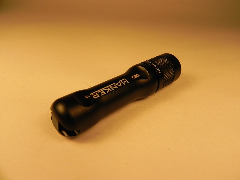

Die Manker Boney ist eine kleine AAA-betriebene Lampe für die Hosentasche, die über einen Singlemodetreiber verfügt, der per Twisty am Kopf bedient wird. Man kann recht schnell erkennen, was es mit dem Namen auf sich hat, erinnert die Form des Lampenkörpers doch sehr stark an einen Knochen

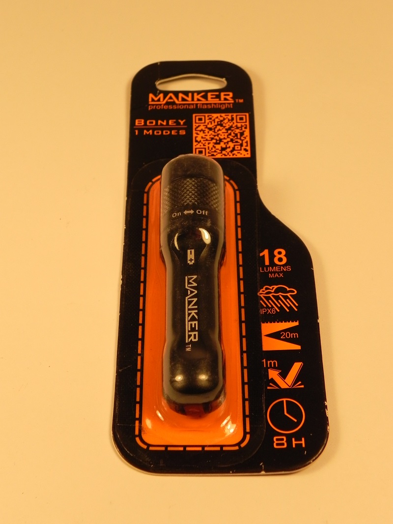

Lieferumfang
Die Lampe kam in einer einfachen Blister Verpackung. Die wichtigsten Daten sind der Bedruckung zu entnehmen.

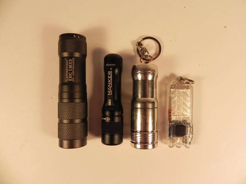

Hier ein Grössenvergleich gegenüber der (v.l.n.r.) Lumapower LM33, Manker Boney, Trustfire Mini-01 und der NiteCore Tube.

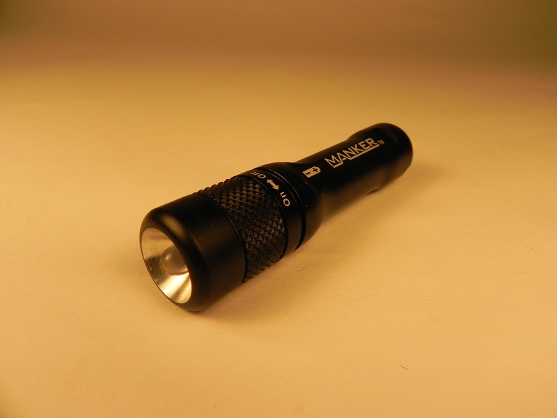

Die Lampe wird durch Drehen des Kopfes ein- und ausgeschaltet.
Die Lampe ist Tailstand-fähig

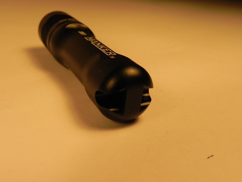

Das ist auch wichtig, denn auf den Kopf kann man die Lampe nur schwer stellen, da die 5mm LED etwas hervorsteht und dadurch die Lampe etwas schief steht.

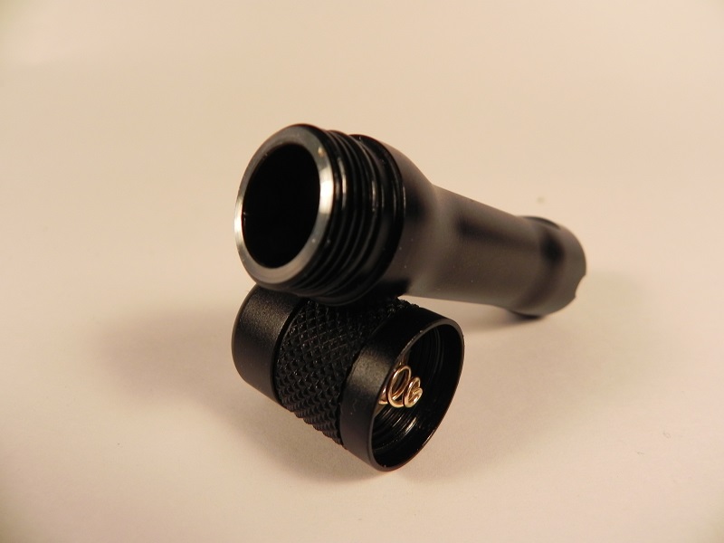

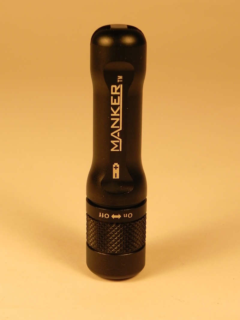

Die Batterie muss anders, als üblich, mit dem Pluspol nach unten eingesetzt werden. Das ist auch auf dem Batterierohr entsprechend gekennzeichnet. Das Einsetzen der Batterie in der falschen Richtung hat bei mir keinen Schaden verursacht. Ob ein echter Verpolungsschutz verbaut ist, kann ich aber nicht sagen.

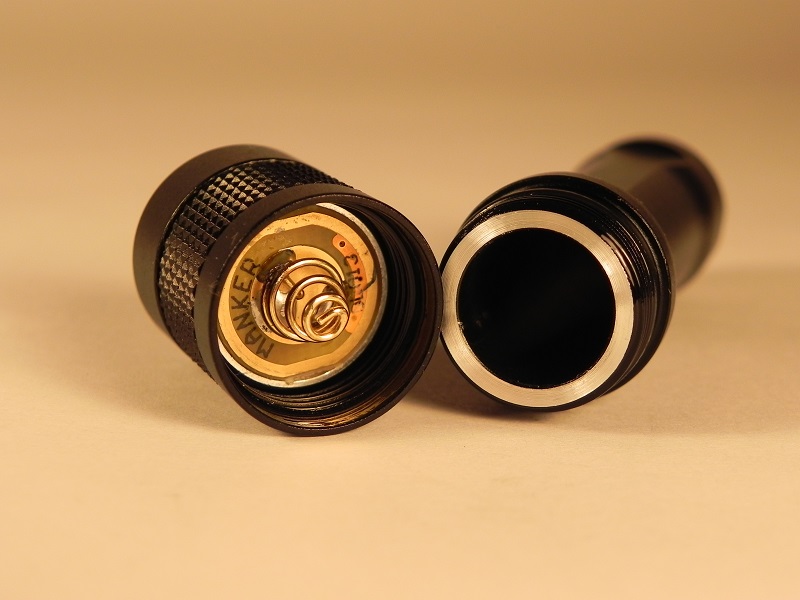

Die Lampe verfügt über einen Singlemode-Treiber, der vermutlich im Direct Drive läuft. Besonderheiten bringt der Treiber demnach keine mit.

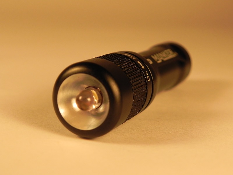

Die Lampe fühlt sich in der Hand gut an, wenn gleich mir persönlich etwas Knurling fehlt. Das ist aber aufgrund des geringen Gewichts verschmerzbar. Am Kopf ist Knurling aber vorhanden, was beim Ein-/Ausschalten positiv auffällt.
Die matte Anodisierung ist fehlerfrei. Die Gewinde sind sauber geschnitten, anodisiert und gefettet. Die Wandstärken des Lampenkörpers sind gut dimensioniert und Scharfkantiges oder sonstige Fehler bei der maschinellen Bearbeitung habe ich nicht feststellen können.
Eine Wärmeableitung habe ich nicht feststellen können. Die Lampe erzeugt so wenig Wärme, dass es praktisch nicht spürbar ist. Bei einem Strom von ca. 30-40mA wäre auch nicht wirklich viel Abwärme zu erwarten gewesen.
Einen separaten Reflektor hat die Lampe nicht. Der Kopf ist auch gleichzeitig Reflektor. Das Lichtbild wird dadurch natürlich nicht optimal.
Akkurohrgewinde und Treiber

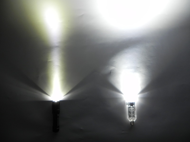

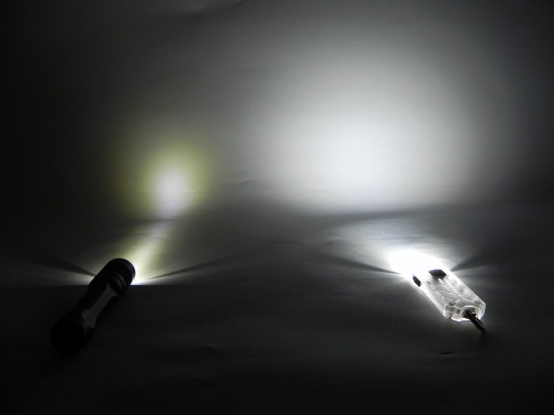

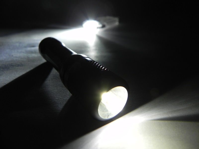

Aufgrund der Grösse und Leistung habe ich die Manker Boney mit der NiteCore Tube verglichen.
Man kann es recht leicht erkennen. Der Beam der Boney ist sehr eng, der Spill im normalen Bereich. Aufgrund der geringen Helligkeit kommt vom Beam allerdings kaum etwas in der "Ferne" an. Die Lampe ist demnach nur im direkten Umfeld nutzbar. Die Tube kommt im Vergleich dazu deutlich weiter.
Leider finden sich auch unschöne Farbspiele um den Spot herum, was die eigentlich schöne neutrale Lichtfarbe (5000K) negativ beeinflusst. Ich denke, diese werden durch den integrierten Reflektor erzeugt.
Diese Lampe ist qualitativ auf einem guten Niveau anzusiedeln. Die maschinelle Bearbeitung ist sauber und technisch funktioniert die Lampe einwandfrei. Dennoch bieten sich aus meiner Sicht einige Verbesserungen für die Zukunft. Dazu gehört ein echter kleiner Reflektor und auch eine stärkere LED. 18 Lumen sind heutzutage doch schon ziemlich weit am unteren Ende angesiedelt und nur begrenzt im richtigen Leben nutzbar.
