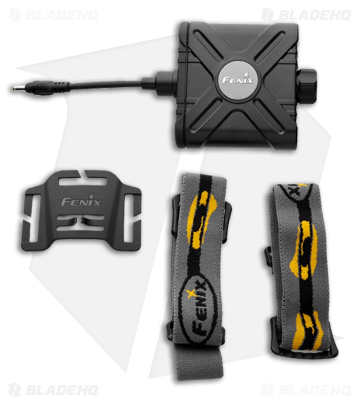

Batteriefach und Batterieträger.
Das verstellbare Stirnband ist angenehm zu tragen.
Wird der Akkupack nicht am Stirnband befestigt, montiert man stattdessen eine Kunststoffplatte mit einer Kabelführung.

Verlängerungskabel mit Stecker und Batteriebox.
Die Stecker rasten sauber ein und sitzen fest.

Ich habe noch 2 Fotos mit montiertem Batteriefach.
Der vordere Clip muss nach unten montieret werden, dann sitzt das gedrehte Kabel auf dem Stirnband.
