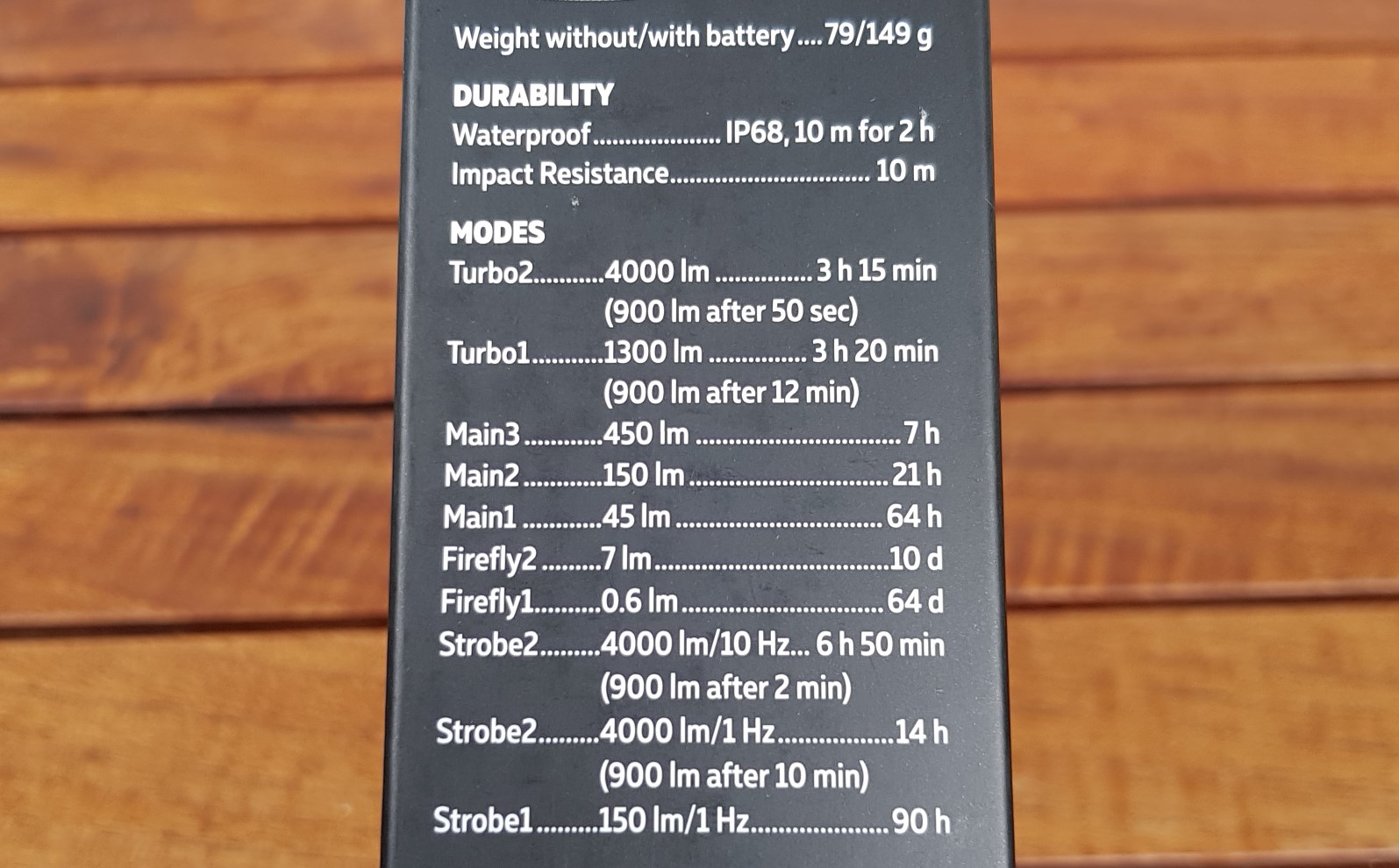

Maximalleistung Turbo2: 3960 Lumen für knapp 1 Minute, danach Stepdown auf 875 Lumen
Maximalleistung Turbo1: 1250 Lumen für knapp 12 Minuten, danach Stepdown auf 875 Lumen
Stufe High: 400 Lumen

Insgesamt bietet die C2 PRO MAX 10 unterschiedliche Leuchtstufen. Wer Zugriff auf alle 10 benötigt, der stellt das Advanced UI ein, wer auch mit 6 zurechtkommt, der stellt sich das Simple UI (nur einer der Turbomodi und keine Strobemodi) ein. Der Wechsel ist einfach, bei ausgeschalteter Lampe die Tailcap eine viertel Umdrehung lösen, jetzt den Schalter dauerhaft drücken und die Tailcap wieder festdrehen.
Das Advanced UI funktioniert wie das UI einer Wizard Pro, mit langem Klick schaltet sich die Lampe in den niedrigen Leuchtstufen ein, mit einem kurzen Klick hingegen in der zuletzt genutzten Leuchtstufe. Startet man mit einem Doppelklick ist man in der mittleren Leuchtstufen, den Main 1 bis 3 und mit einem Dreifachklick startet man im Turbo. Um die Leuchtstufen bei angeschalteter Lampe zu wechseln, führt das lange drücken zum durchschalten innerhalb der Modigruppe (also entweder innerhalb der niedrigen, innerhalb der mittleren oder innerhalb der Turbostufen). Zum wechseln der Modigruppe bedarf es z.B. eines Doppelklick für die mittlere und eines Dreifachklicks für die Turbogruppe.
Das Simple UI hat diese Gruppenunterteilung nicht. Aber auch hier startet die Lampe durch einen langen Klick in der niedrigsten Stufe und mit einem kurzen Klick in der zuletzt genutzten Stufe (Mode Memory). Durch gedrückthalten des Schalters bei eingeschalteter Lampe wechselt sie zwischen den 3 mittleren Stufen hin und her (die niedrigste und höchste Leuchtstufe werden ausgelassen). Zum Turbomodus braucht es jetzt einen Doppelklick.

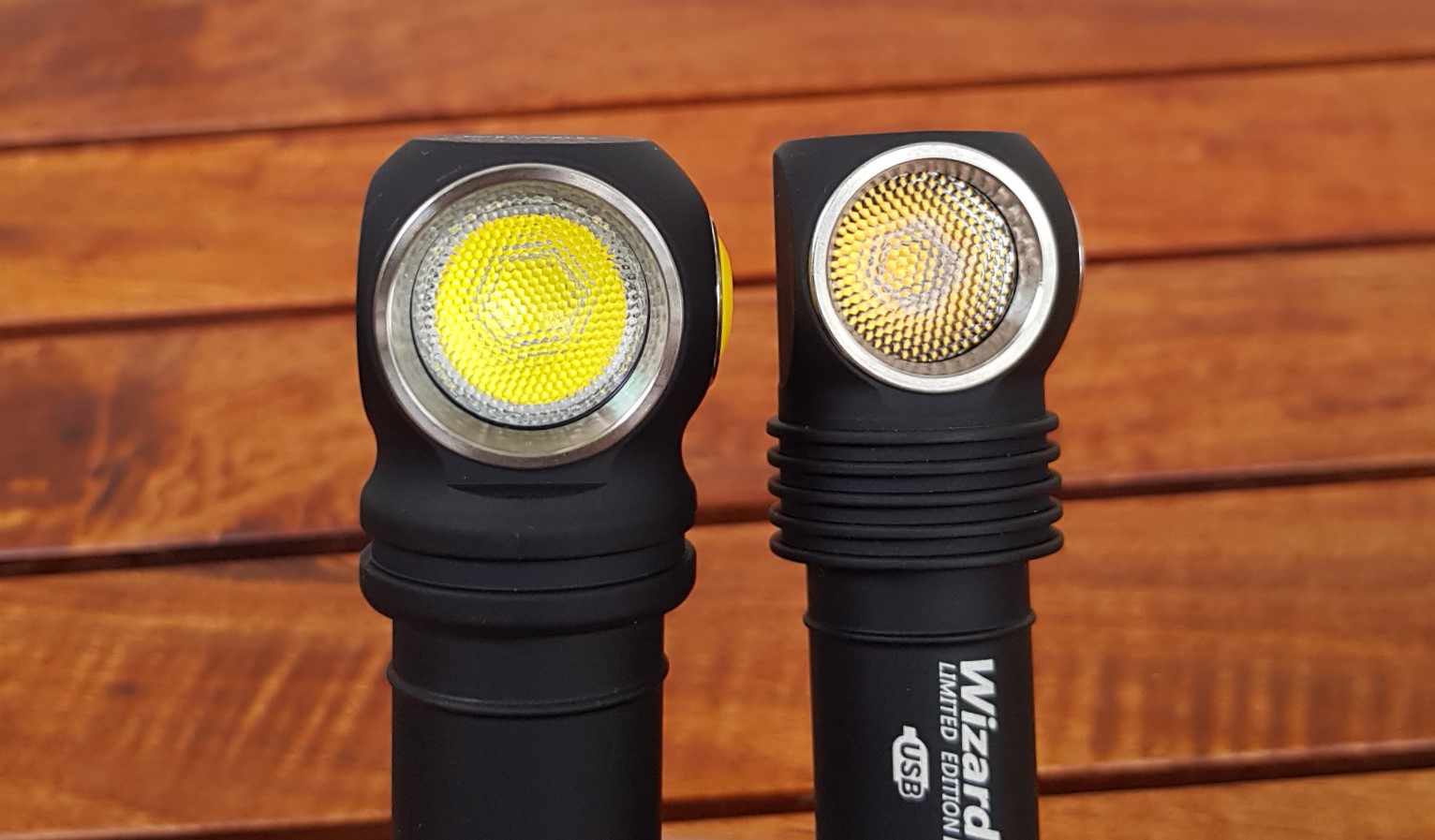

Der Lampenkopf und die TIR-Optik ist deutlich größer als bei meiner Wizard Pro Nichia. Im Gegensatz zur kompakteren 18650 Lampe (TIR-Optik mit 70°/120°) gibt Armytek für die C2 PRO MAX 110°/150° Abstrahlwinkel an, sie leuchtet also einen wesentlich breiteren Bereich aus !
Bei ausgeschalteter Lampe ist die XHP70.2 LED mit kalt weißem Licht durch die gelbe LED leicht von der high CRI-Wizard mit oranger LED zu unterscheiden.

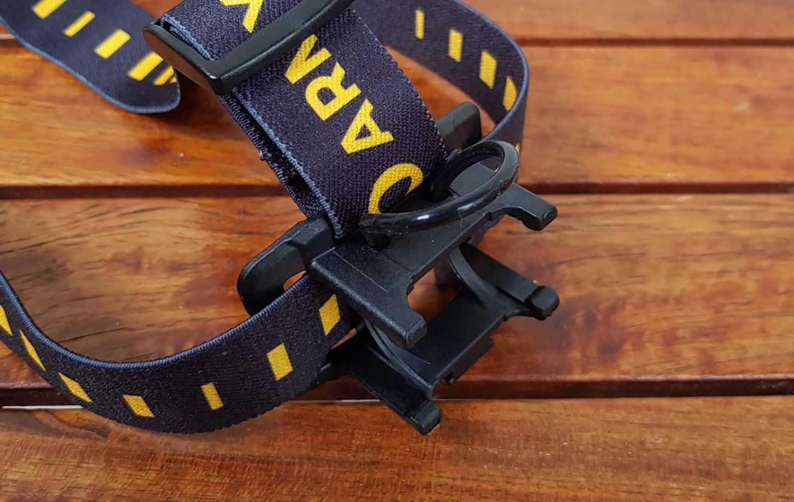

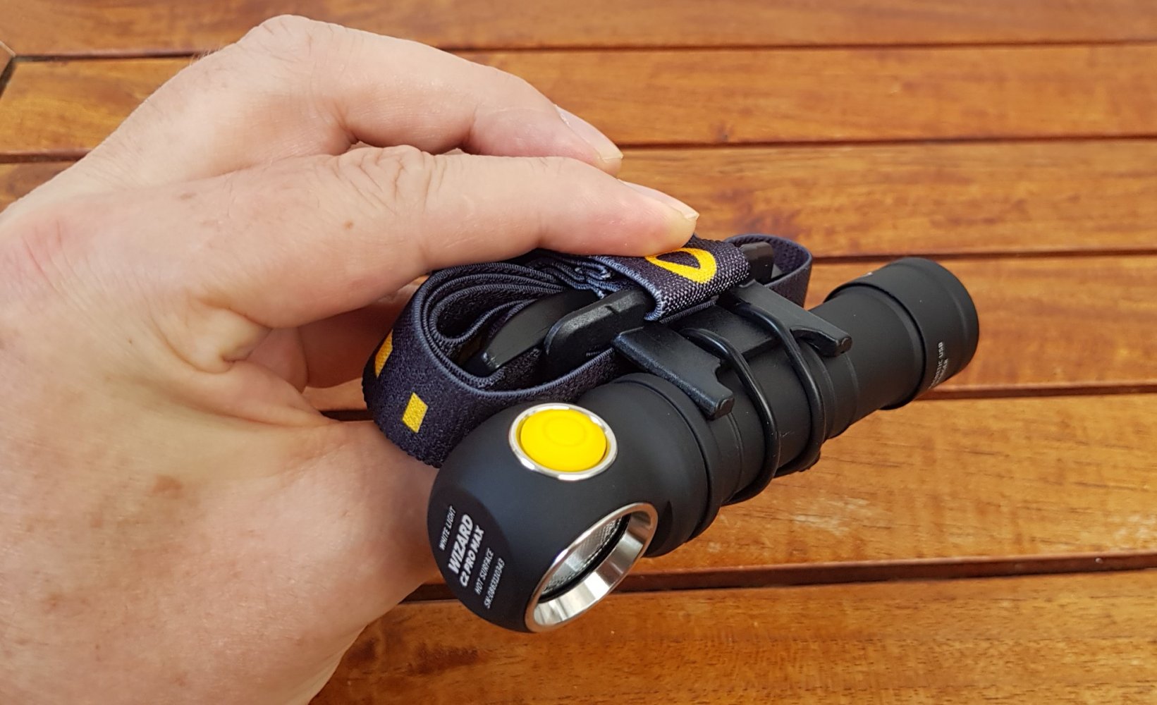

Die Kopfbandhalterung ist natürlich dem größeren Durchmesser des Akkurohres angepasst und auch breiter als bei den 18650 Modellen.
Das kleines Gummiband hält die Lampe noch sicherer und fester in der Halterung und verhindert ein ungewolltes ausclipsen bei starken Stößen. Die Lampe hält aber auch ohne das Gummi sicher und kann wie gewohnt bequem ein und ausgeclipst werden, auch wenn sie dabei am Kopf getragen wird. :thumbup:

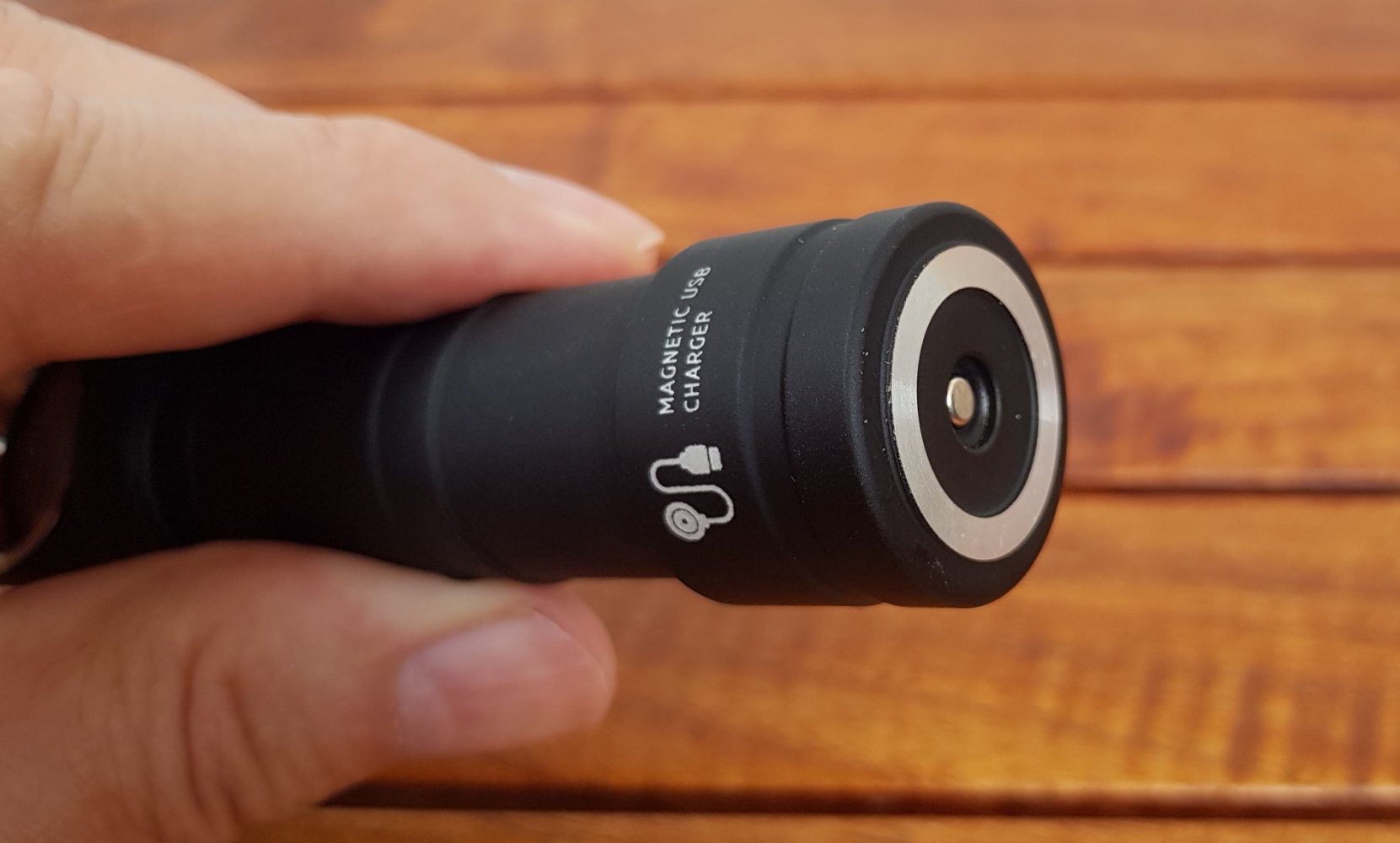

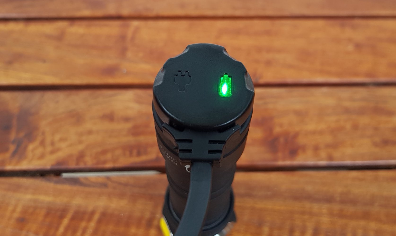

Die Magnetkontakte der internen Akkuladefunktion sind dem Durchmesser und dem erhöhten Ladestrom angepasst worden. Die Treiberelektronik ist gegen einen Kurzschluß der Kontakte geschützt, bei festgedrehter Tailcap liegt kein Strom an den Kontakten an. Zum aufladen des Akkus muß die Tailcap eine viertel Umdrehung gelöst werden,

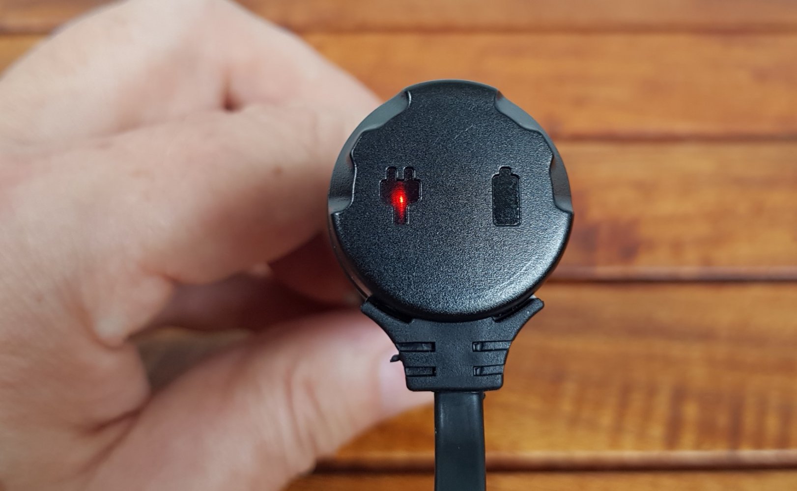

sonst blinkt die Rote LED im Steckersymbol des Magnetladekabels nur. Während des Ladevorgangs leuchtet sie konstant rot.
Wenn sie orange blinkt, dann ist der Kontakt zwischen dem Ladestecker und der Lampe schlecht.
Ist der Akku voll geladen, leuchtet das Akkusymbol grün. Zu Beginn eines jeden Ladevorgangs blinkt das Akkusymbol einige male auf und zeigt dadurch, daß die Lampe gerade den Ladestand des Akkus prüft. Hat ein Akku mehr als 4 Volt, wird kein Ladevorgang gestartet.

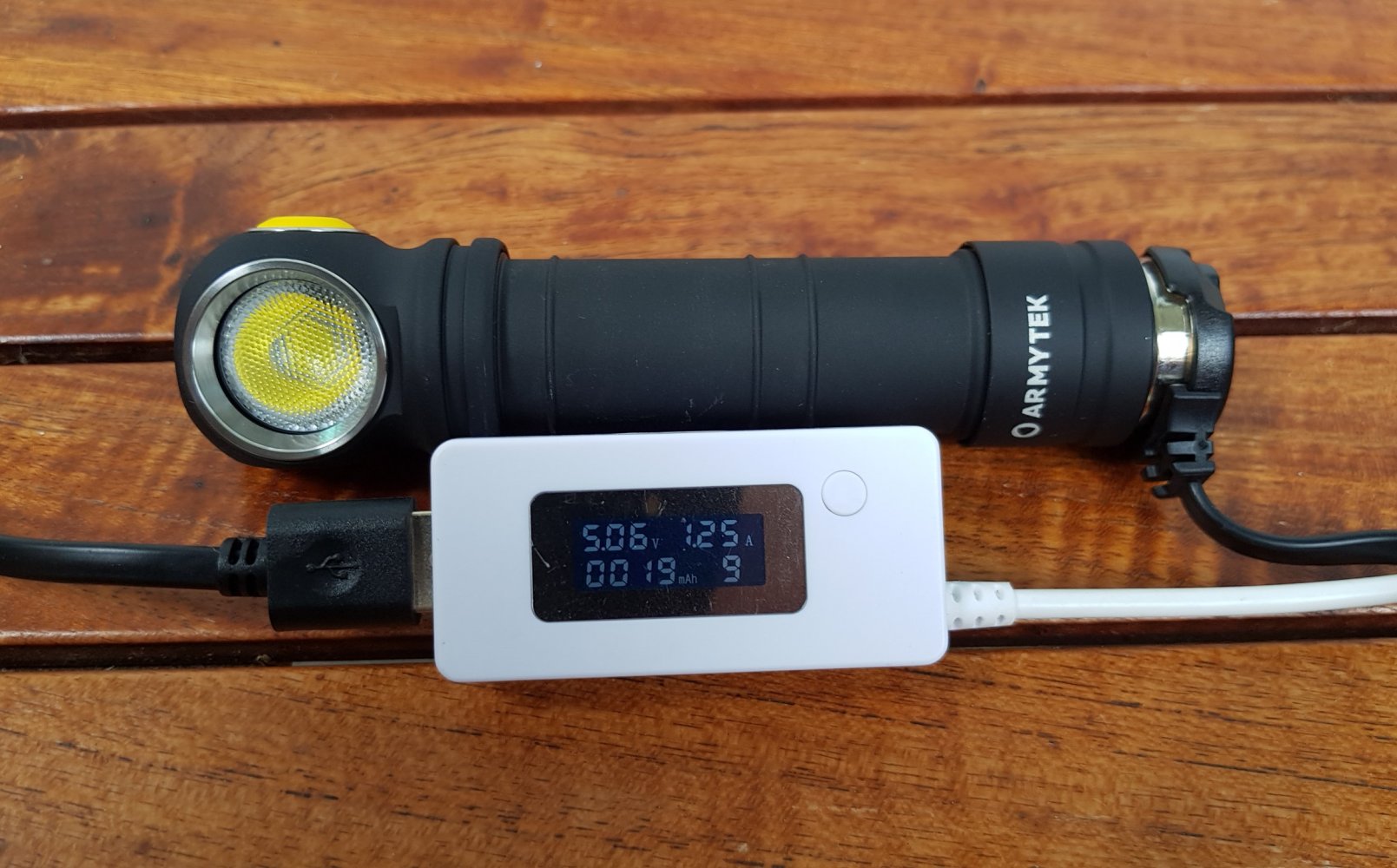

Der Ladestrom beträgt bis zu 1,3Ampere bei etwas mehr als 5 Volt. Der Akku wurde bis auf 4,22 Volt aufgeladen, das liegt also im Rahmen.
Armytek gibt 5 Stunden und 20 Minuten Ladezeit für einen 5000mAh Akku an.

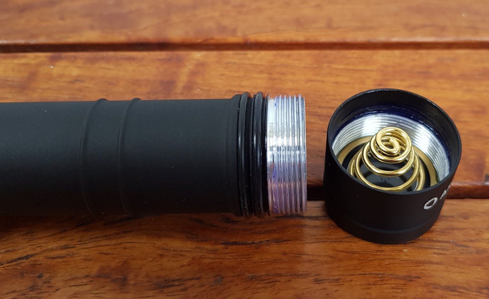

Der mitgelieferte, ungeschützte 21700 Akku hat einen sehr tief sitzenden Pluspol (der liegt ca. 0,7mm tiefer als die Umrandung), ich konnte ihn nur mit Hilfe eines kleinen Magneten in einem externen Ladegerät (Opus) aufladen !

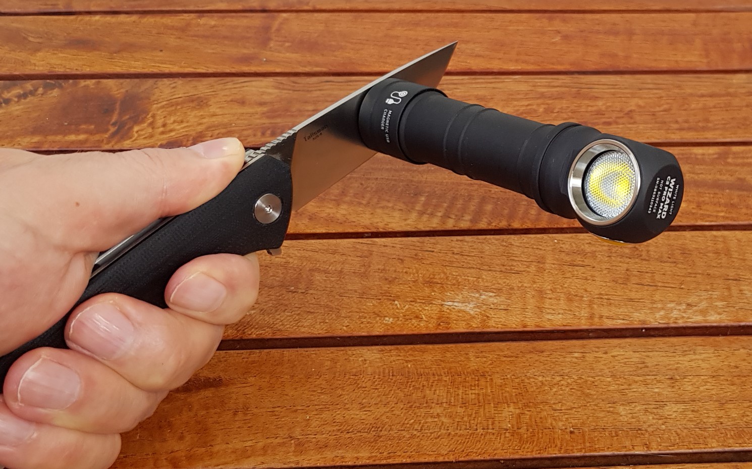

Auch diese Wizard hat einen Magnet in der Tailcap der sie sicher hält.
Mittels mitgeliefertem Clip kann sie auch an der Kleidung befestigt werden und ist dadurch noch vielseitiger einsetzbar. Aufgrund der größeren Abmessungen kann sie aber auch bequem in der Hand gehalten werden.

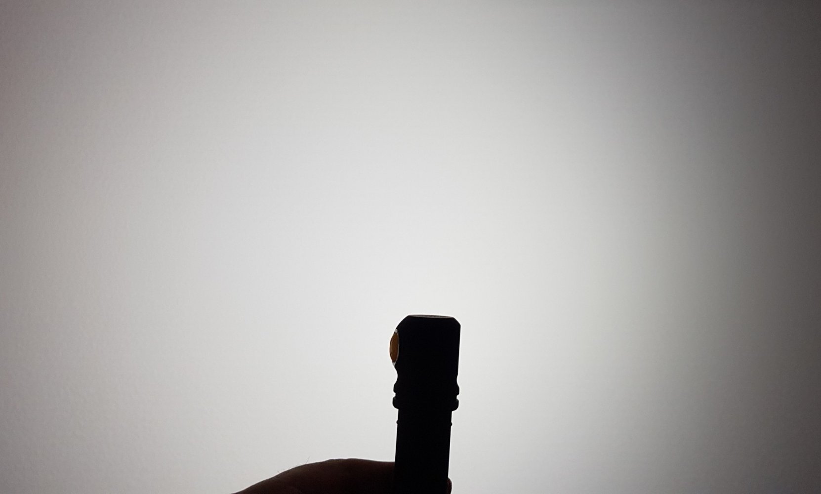

Auf diesem Whitewallshot ist das sehr breite und flutige Leuchtbild ohne blendenden Spot erkennbar, der größere Abstrahlwinkel beleuchtet spürbar mehr Fläche als meine Wizard Pro Nichia.

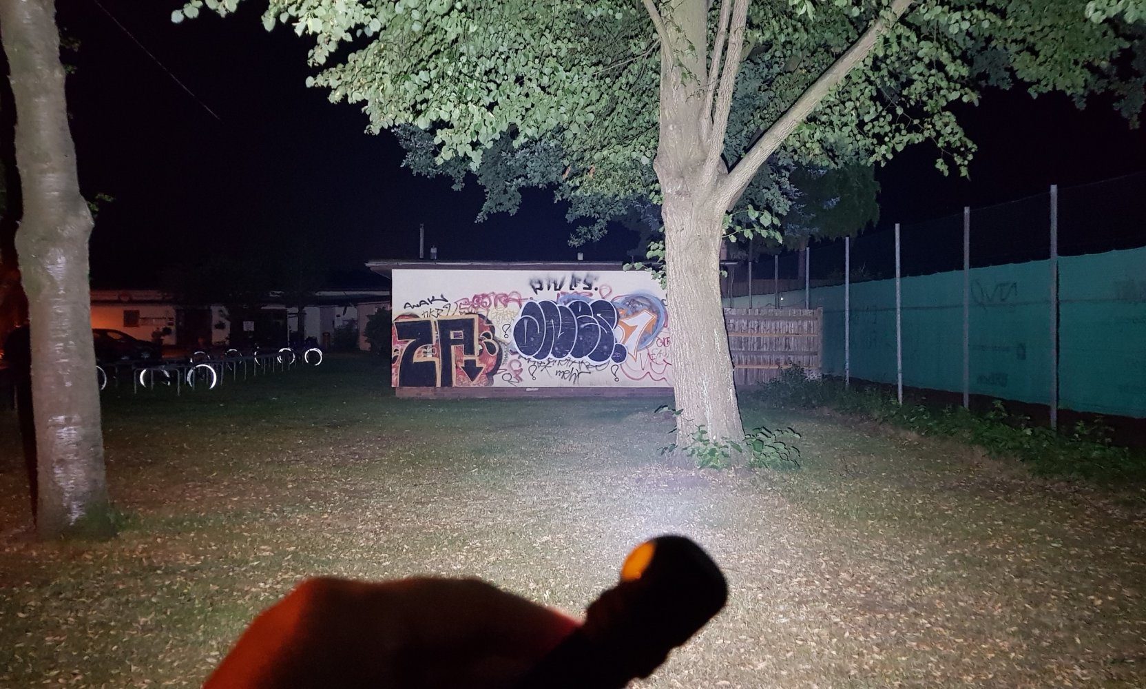

Und zu guter Letzt noch einige selbstgeknipste Beamshots die ich im Automatikmodus meines Smartphones aufgenommen habe.
