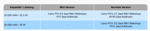

Die Produktbezeichnungen von INIU sind schon recht verwirrend und die Anzahl der Varianten riesig, da kann man schonmal durcheinander kommen, verstehe ich schon.
ist wirklich sehr verwirrend bei Iniu. Ich hatte das mal zusammengefasst (kann sich natürlich jederzeit wieder ändern)
die hat Tinycells, ist daher deutlich kompakter,
Weder hat die "Tinycells", noch ist sie deutlich kompakter. Tinycells ist eine reine Marketingerfindung (gäbe es wirklich Akkus die bei gleichem Volumen erheblich mehr Energie speichern könnten, wäre die Autoindustrie und andere sicherlich sehr interessiert daran). Und deutlich kompakter ist sie auch nicht. Schaut man sich das Wh/l Verhältnis beider an ...
... dann ist die P51 zwar 10% besser, dafür braucht man aber keine "Tinycells". Dafür macht man das PCB im inneren sehr kompakt, was dank der nur 23 statt 45W auch deutlich weniger leistungsfähig sein muss. Das ist die Wahrheit hinter Inius "Tinycells". Kompakt ja, auch die kompakteste PB die ich je hatte. Aber Tinycells: Nein.

In dem Link gemessen war die P51-E2 (ohne L, die hat Tinycells, ist daher deutlich kompakter, hat ein externes Kabel als Schlaufe und nur 22,5W Output). Du hast P51 geschrieben, die kenne ich gar nicht, ist das der Nachfolger von der P51-E2?
Es ist dann die P51-E2 wie im Link, nur steht in der BD nur P51 und auf der Verpackung auch. Da sieht doch kein Schwein durch.
