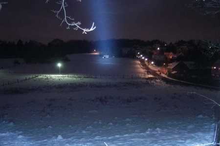

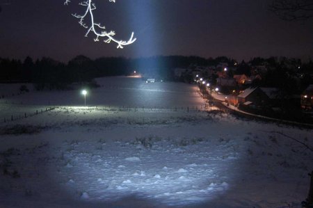

So, mein Film über die Olight SR95S UT ist fertig. Eine absolut solide Lampe, die wirklich sehr gut auf Reichweite getrimmt ist. Für alle, die reichweitenstarke Lampen lieben, ist die Olight bei den LED Lampen sicher das Maß der Dinge. Lasst es mich so zusammenfassen:
Schlüsselbundlampe bei A.T.U. - 6 Euro
Taschenlampe bei Saturn - 25 Euro
Vom Kerpener Stadtrand aus den Kirchturm anstrahlen - unbezahlbar :thumbsup:
Alles weitere wie gehabt im Film. Diesen findet ihr hier:

Darüber hinaus habe ich versucht euch mal auch schon hier im Forum einen Eindruck vom Film zu geben mit ein paar Thumbnails. Hoffe das ist hilfreich:
14007
Das Dritt vorletzte Bild is der Hammer :D:D:D Warum Thumbnails ? Deine Videos sind erste Sahne nur Leider viel Viel zu Kurz :thumbup:

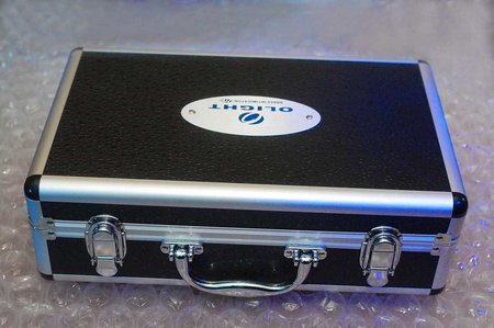

Ein paar kurz formulierte Eindrücke, die ich über die Olight SR95S UT gewinnen durfte. Vorab vielen Dank an Xandre und Sören vom klk-shop.de für diesen Passaround!
Ich hatte zunächst einen größeren Koffer erwartet. Die Lampe findet darin eine adäquate Behausung und ist sicher geschützt. Unnütz ist der Koffer nicht, denn man kann zudem das mitgelieferte Ladegerät/Netzteil mit Kabel und den Tragegurt darin aufbewahren.

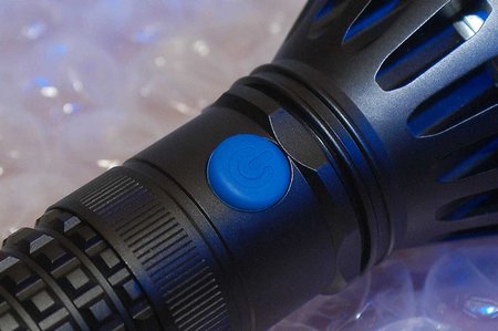

Sehr leicht lässt sich der Schalter drücken. Einerseits macht das Spaß, andererseits kann die Lampe dadurch versehentlich eingeschaltet werden. Einen Tick mehr Widerstand hätte der Schalter für meinen Geschmack entgegenbringen dürfen. Ein Lockout durch Aufdrehen des Akku-Abteils reicht nicht, man muss die Olight durch 3-maligen Durchlauf durch die drei regulären Modi sperren. Das Vorhandensein der Sperrfunktion ist gut, aber 3 Durchläufe durch die Modi dauern auch etwas lang.

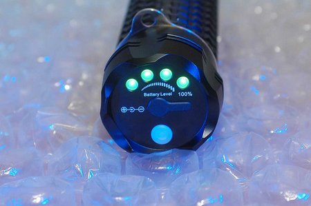

Vom Aufbau und den Funktionen im Übrigen gibt es nichts zu meckern. Die Leistungsanzeige in der Tailcap ist sehr sinnvoll und ich mag das auch bei anderen Lampen nicht mehr missen. Gleichmäßig gearbeiteter Reflektor, vergütetes Frontglas, alles erste Sahne.
Die offenen Lücken am Lampenkopf zur Kühlung sind nicht unbedingt mein Ding. Vom Aussehen ja, aber ich hätte es nicht gern, wenn sich im Laufe der Zeit dort Staub, Dreck und was weiß ich noch ansammelt.

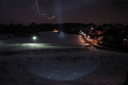

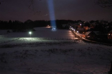

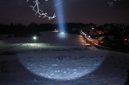

Beamshots?
Das Wetter ließ leider kein richtiges Ausprobieren der Lampe zu. Auch mit schönen Beamshots auf weiter Strecke kann ich nicht dienen, da dies wegen Schneefalls nicht möglich war. Um euch wenigstens ein bissel zu zeigen, hab ich mich unter eine Brücke verkrochen.
Zum Contest treten an:
Fenix TK35 U2
Olight SR51
Crelant 7G5 V2 dedomed
Thrunite TN31
Olight SR95S UT
Fire-Foxes FF3
Sterops SRFB-10 (70W)
animiert:

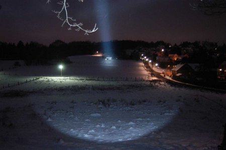

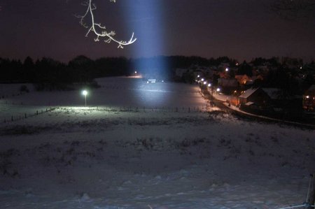

Die Olight SR95S UT ist für eine Serien-LED-Lampe in der Reichweite kaum zu übertreffen. Das Teil macht mordsmäßig viel Licht und leuchtet weiter, als man scharf gucken kann. Der Koffer beinhaltet alles, was man zu Betrieb braucht, eingebauter Akku, Ladegerät, Ersatz-Oring, alles vorhanden. Dafür, dass man kein externes Ladegerät und Akkus anschaffen muss, darf der Preis selbstverständlich entsprechend höher liegen. Für den Taschenlampen-Fan etwas teuer, für eine gewerbliche/berufliche Verwendung (Suche, Boot, Jagd, Überwachung) aber würde ich diese LED-Lampe vielen anderen noch größeren Suchscheinwerfern in der Regel vorziehen.

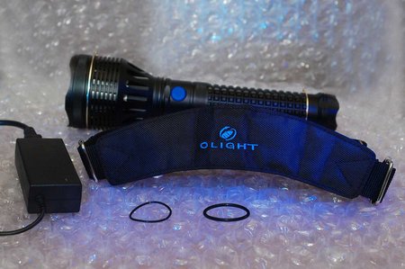

Koffer und Inhalt​

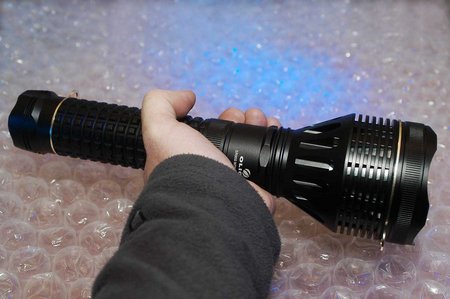

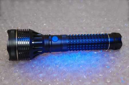

Die äußeren Werte der SR95S UT:
Länge: 325 mm
Reflektoröffnung: 80 mm
Durchmesser Kopf: 90 mm
Durchmesser Tail: 52,5 mm
Gewicht: 1206 g
Anodisierung: HA III, gut und gleichmäßig ausgeführt.
Tailstand: ja.
Rollschutz: ja.

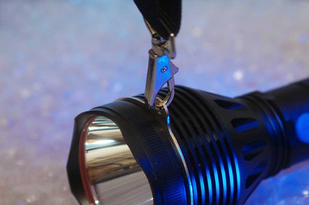

Befestigungsmöglichkeit für Tragegurt: ja, zwei stabile Metallringe an Griffstück und Lampenkopf.
wasserdicht: laut Olight nach Norm IPX-6 (gegen starkes Strahlwasser) geschützt.
Die Lampe ist robust verarbeitet und bietet eine hohe Qualität.

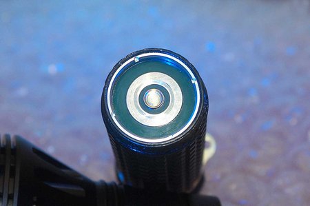

Einziger kleiner Schönheitsfehler beim Testmodell: Die Feder für den Plus-Kontakt sitzt nicht mittig. Kontakt macht sie, und das ist das Entscheidende.
Das Gegenstück am Batterierohr
Die Lampe passt nicht ganz in die Jackentasche.
Der Tragegurt macht bei einer Lampe dieser Größe wirklich Sinn.​

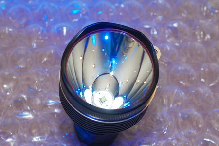

Verbaut wurde eine SBT-70-LED von Luminus. Das Besondere an dieser LED ist der “fehlende” Dome - für maximale Reichweite. Darüber hinaus ist die LED nicht eckig, sondern rund. Der Reflektor ist ein SMO aus Aluminium, die Frontlinse besteht aus gehärtetem ultraklarem Glas mit Anti-Reflex-Beschichtung.

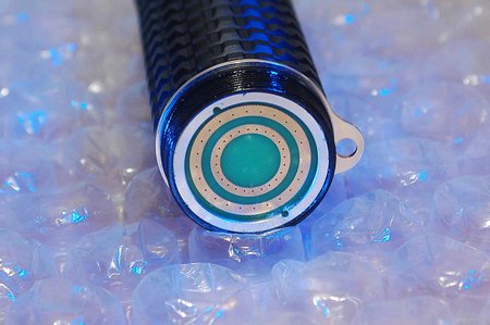

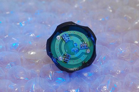

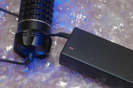

Die SR95S UT wird mit einem separaten Akkupack betrieben, das gleichzeitig als Griffstück dient. Das Innenleben besteht aus sechs 18650-Zellen mit einer angegebenen Gesamtkapazität von 7800mAh.
Zum Test wurde die Lampe in der hellsten Stufe betrieben und durch einen Ventilator gekühlt. Gemessen wurde auf vier Meter und der Wert anschließend umgerechnet, da eine exakte Messung auf einen Meter nicht möglich ist.

Ganz im Dunkeln wird man von der großen Olight allerdings nicht gelassen. Denn eine Ladestendsanzeige mit vier grünen LEDs gibt Aufschluss über die Restkapazität der Akkus.
In einem zusätzlichen Test unter Vollast wurde die Anzeige in Intervallen von jeweils fünf Minuten aufgerufen. Bei vollem Akkupack leuchteten alle LEDs. Nach fünf Minuten war die erste LED aus. Die zweite LED leuchtete nach 15 Minuten nur noch mit halber Kraft. Nach 30 Minuten leuchtete auch die dritte LED nur noch mit halber Kraft. Nach 45 Minuten war Ende im Gelände mit allen LEDs. Doch – oh, Wunder – nach dem Ausschalten der Lampe leuchteten wieder zwei LEDs. Offenbar schafft die Lampe es ab einer gewissen Akkuspannung nicht mehr, den Ladestand bei eingeschalteter Lampe anzuzeigen. Also, Test fortgesetzt und die Lampe zum Ablesen der Anzeige immer kurz ausgeschaltet. Nach 50 Minuten leuchteten noch zwei LEDs, nach 55 Minuten noch eine. Nach 70 Minuten leuchtete auch die nicht mehr unmittelbar nach dem Ausschalten, sondern erst einige Sekunden nach dem Ausschalten. Nach 75 Minuten tat sich auch nach einer Minute Wartezeit nach dem Ausschalten nichts mehr; nach 91 Minuten schaltete die Lampe ab. Die Anzeige ist somit zwar alles andere als genau, aber sie stellt in der Praxis durchaus eine Hilfe dar, bevor man unverhofft tatsächlich von einer auf die andere Sekunde im Dunkeln steht.
Die Ladestandsanzeige ist nicht allzu genau, aber im Praxisbetrieb dennoch eine Hilfe.
Während des Ladevorgangs leuchtet die LED am Ladegerät zunächst rot, anschließend gelb, und wenn das Akkupack komplett geladen ist, wechselt sie auf grün.
Endkappe von innen und Gegenstück am Batterierohr​
Die SR95S UT verfügt über drei Leuchtstufen. Hält man den Seitenschalter gedrückt, wechselt sie in der Reihenfolge Low-Mid-High durch die Leuchtstufen. Loslassen des Schalters aktiviert die gewünschte Stufe als Dauerlicht und speichert sie. Beim nächsten Einschalten startet die Lampe also wieder in dieser Stufe. Ein Doppelklick, egal ob bei ein- oder ausgeschalteter Lampe, aktiviert den Strobe-Modus. Ein einfacher Klick schaltet die Lampe aus.
Angegeben ist die SR95S UT mit 1250 Lumen für 3 Stunden in der hellsten Stufe, 500 Lumen für 8 Stunden in der mittleren Stufe und 150 Lumen für 48 Stunden in der dunkelsten Stufe.
Die Schaltzentrale der Olight​
Von links: Led Lenser X21R, Fenix TK70, Olight SR95S UT, Spark SP6, Microfire K3500R Warrior​
Meine abschließende Meinung zur SR95S UT:
Die Olight SR95S UT dürfte der Serien-Thrower mit der größten Reichweite sein, den der Markt derzeit hergibt. Obwohl extrem spotbetont, ist das Lichtbild keineswegs unsauber. Was die Verarbeitung angeht, bietet die Lampe die bewährte Olight-Qualität. Auch, was die Regelung betrifft, macht die SR95S UT eine gute Figur.

Bei den Outdoor-Beamshots war die Location nicht optimal, aber die Bilder zeigen dennoch schön die Leuchtcharakteristiken der Lampen. Und sie zeigen auch, dass die Olight vom Gesamtoutput gegenüber manch anderer Lampe klar abstinkt, aber dieser knallige Spot...
Geholfen hat mir bei den Beamshots djmykemyers. Vielen Dank nochmal! Und da er seine Zebralight dabei hatte, haben wir deren Beamshot auch gleich mit abgelichtet.
Die Laterne links im Bild ist knapp 80 Meter entfernt, bis zur Hütte sind es etwa 200 Meter.
Kontroll-Shot
SR95S UT Low
SR95S UT Mid
SR95S UT High
Fenix TK70
Spark SP6
Zebralight S6330
Led Lenser X21R
Crelant 7G5CS mit Kolli-Kopf​
