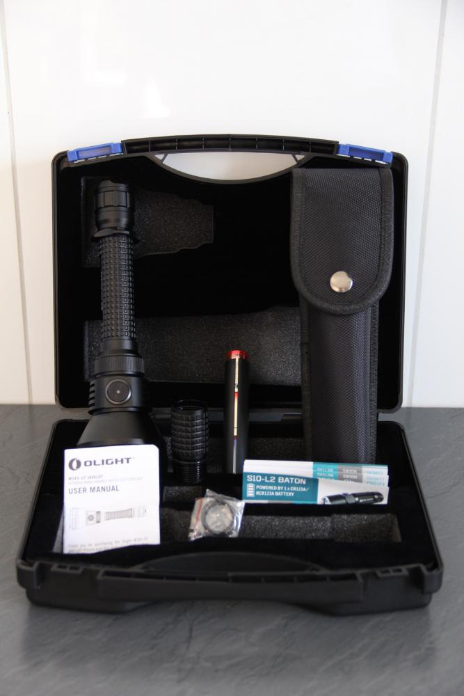

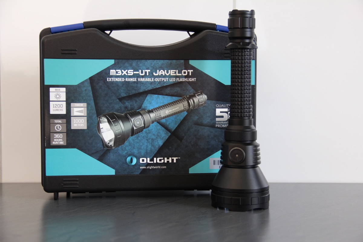

Verpackung und Lieferumfang:

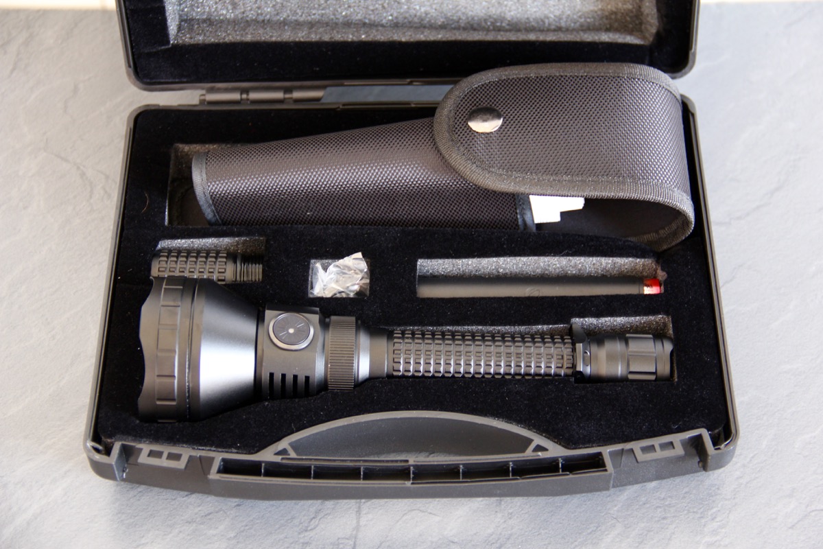

Die Lampe kommt in dem von Olight bekannten Köfferchen
Im Lieferumfang enthalten sind:
*Lampe
*Verlängerungsstück für den Betrieb mit 2*18650/4*CR123A
*Holster
*Ersatz-O-Ringe
*Batterietube um bei dem Betrieb mit CR123A Klappern zu verhindern
*Anleitung
*Werbeheftchen
(Die Batterien waren nicht im Lieferumfang enthalten)

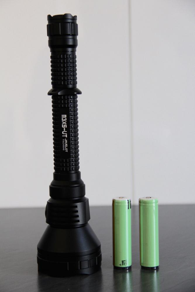

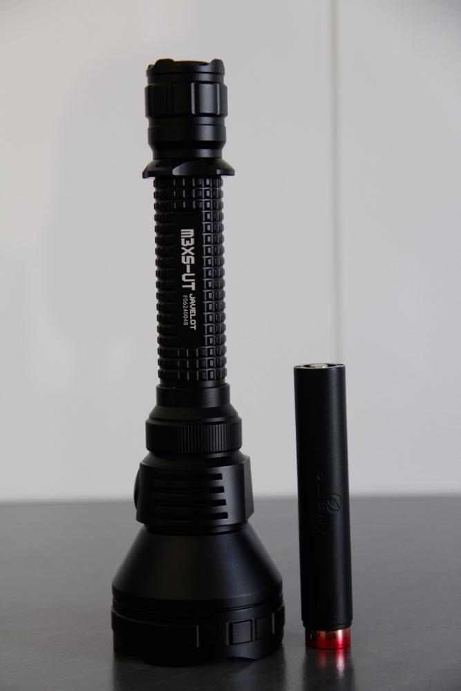

Als Stromversorgung kommen 2*18650/18500 oder 3*/4* CR123A in Frage.
Mit 2*18500 oder 3*CR123A kann man die Lampe ohne Verlängerung betreiben (rechts neben der Lampe sind drei CR123A in der mitgelieferten Batterieröhre)
Mit 4*CR123A oder 2*18650 dann mit der Verlängerung

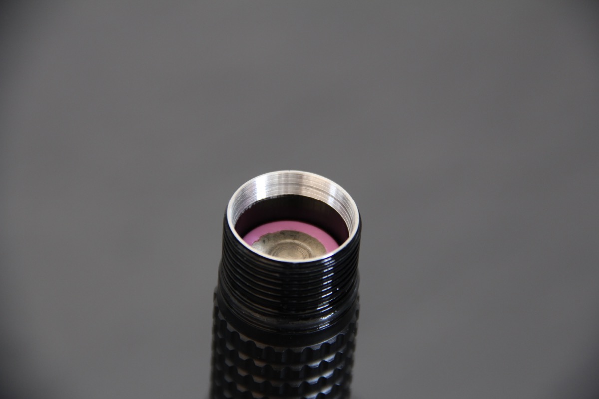

Anzumerken ist, dass die Lampe nicht mit allen ungeschützten 18650ern betrieben werden kann, weil die Tailcap dann keinen Kontakt bekommt. Es sollten Akkus mit mindestens 66,5 mm Länge (Button Top) sein. Also vorher die Länge der Akkus kontrollieren. Zum Vergleich hier mal mit geschützten Zellen:
und hier mit den ungeschützten:

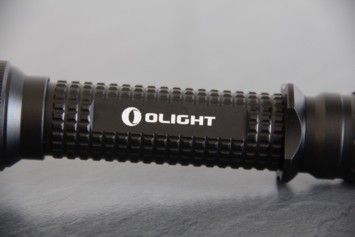

Das Knurling ist recht "aggressiv", bietet aber super Halt und passt gut zum Erscheinungsbild der Lampe.

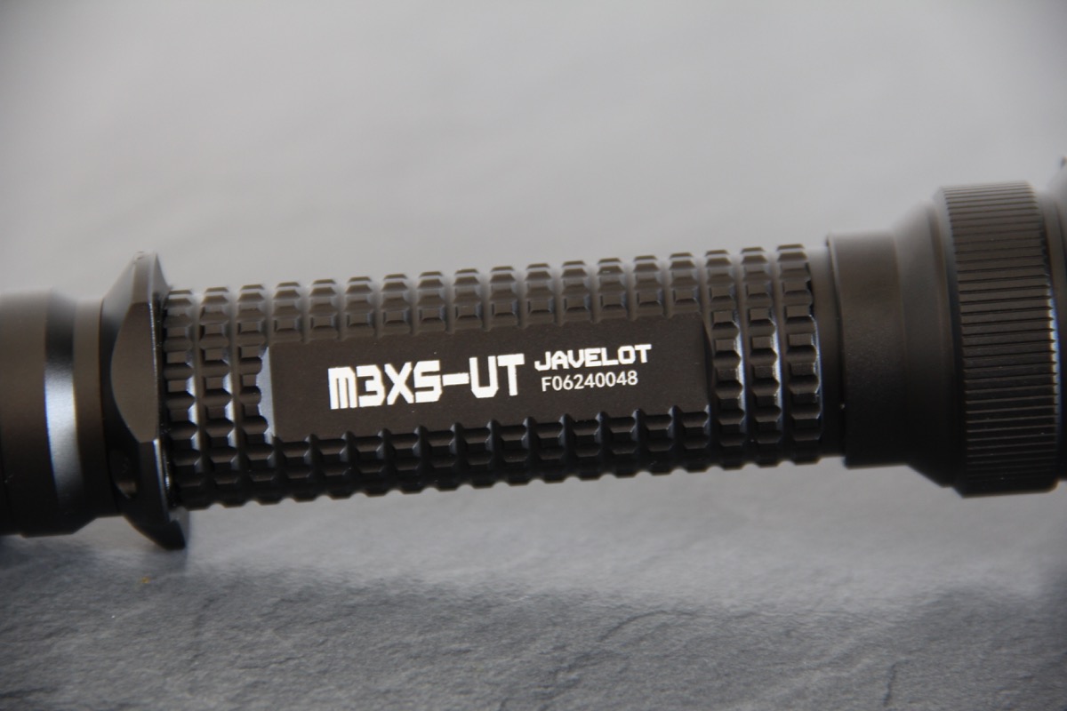

Die beiden Schriftzüge sind gleichmäßig eingelasert, wirken aber an den Rändern ein wenig ausgefranst.
Was mich tatsächlich ein wenig stört, ist, dass das Schriftfeld im fest angezogenen Zustand der Teile nicht in einer Linie mit dem vorderen Knopf liegt. Das dürfte in dem Preissegment ruhig der Fall sein. Es tut der Leistung der Lampe zwar keinen Abbruch, aber wer auch nur ein bisschen ist wie Monk, wird sich daran stören:D

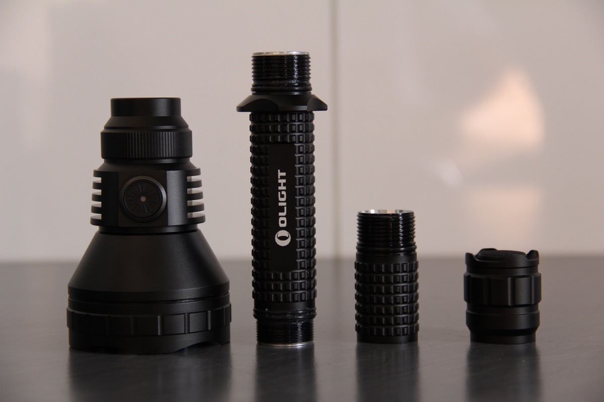

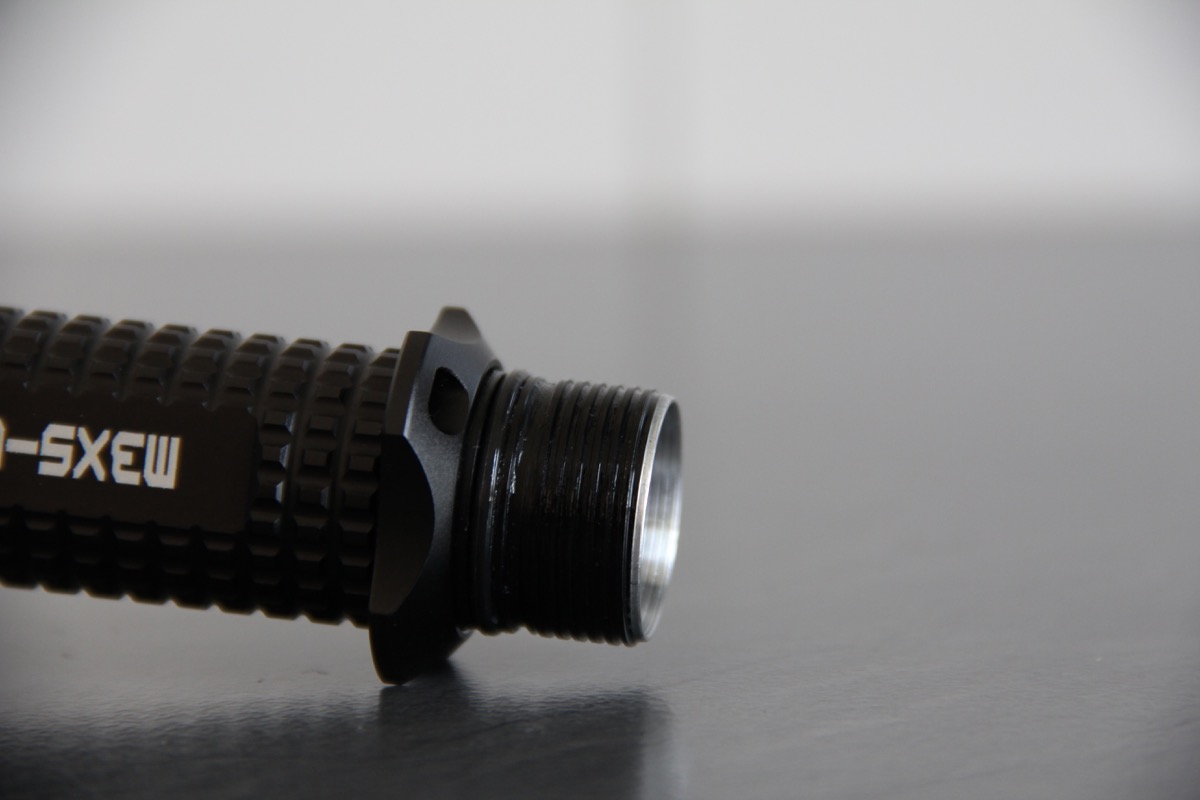

Die Lampe in zerlegbar in 4 Teile

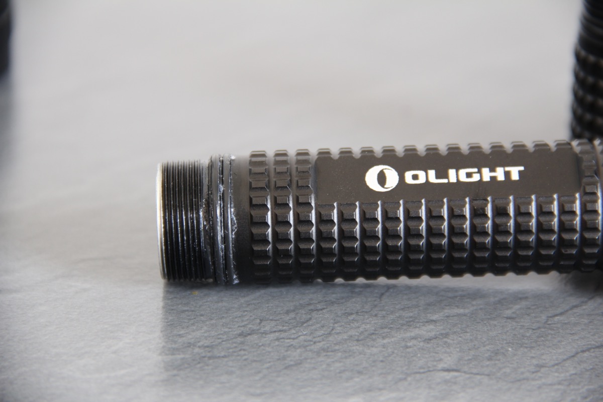

Alle Gewinde sind sehr sauber gearbeitet und bis auf das äußere Gewinde der Verlängerung auch ausreichend gefettet. (Vermutlich ist das nicht gefettet, weil das Gegenstück in der Tailcap ja mit Fett versehen ist und sonst nur die Koffereinlage verschmiert werden würde. Hab es aber schon ein bisschen nachgefettet.)
Hier das vordere Gewinde des Mittelstücks mit den doppelten O-Ringen für sichergestellte Wasserdichtigkeit:
Hier das andere Ende des Mittelstücks Richtung Tailcap mit dem Cigar-Ring, der auch eine Lanyard-Öse bietet und abnehmbar ist:

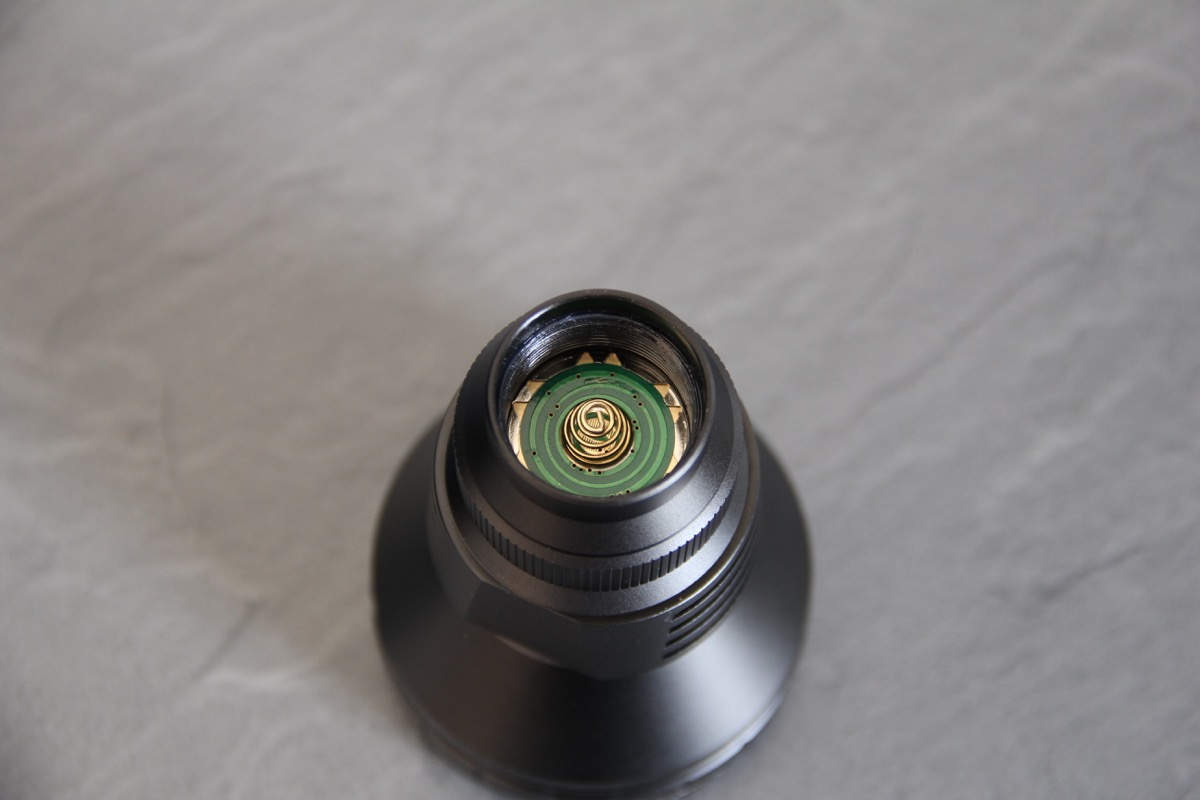

Der Kopf von innen mit der Feder (OHNE mechanischen Verpolungsschutz!)

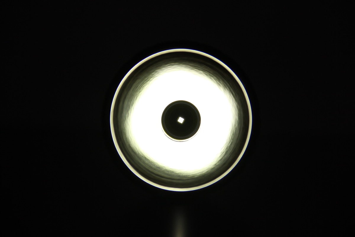

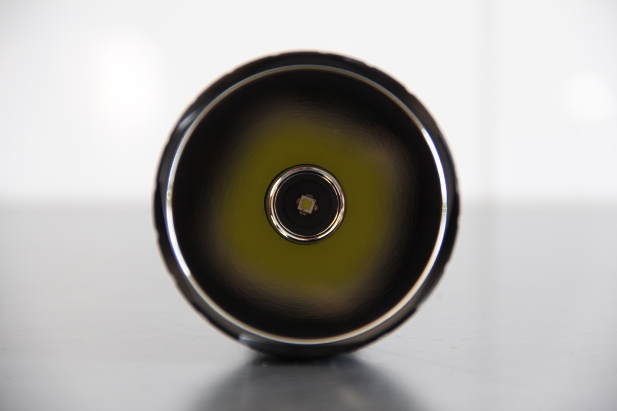

Die LED wirkt auf mich dank Zentrierhilfe perfekt zentriert und der Reflektor ist frei von Staubeinschlüssen :thumbup:

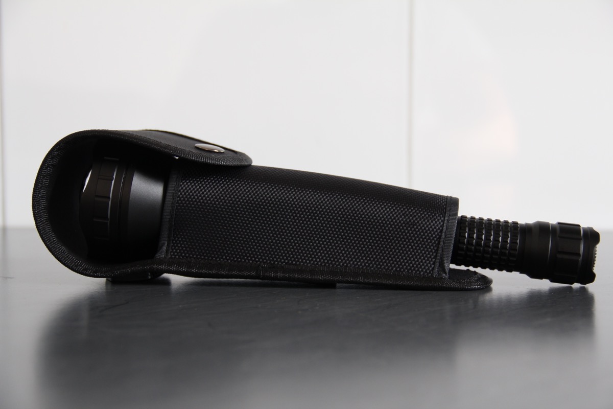

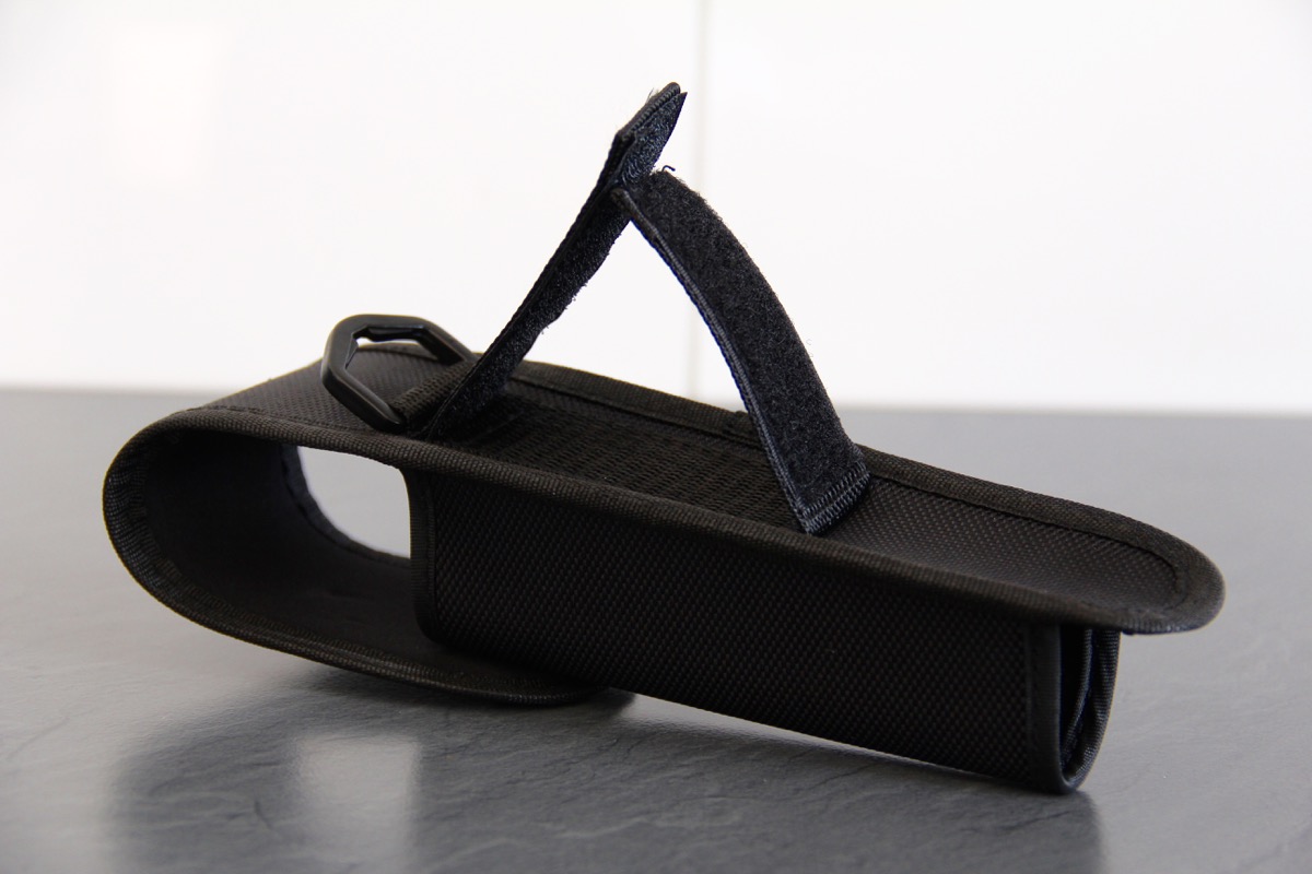

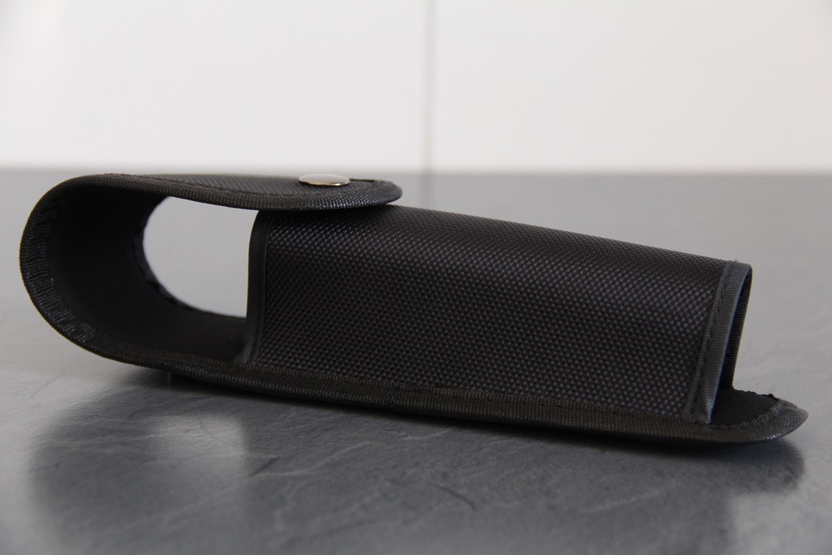

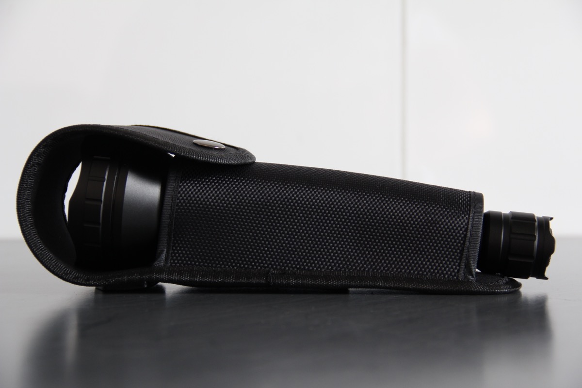

Holster:
Das Holster macht einen sehr wertigen Eindruck. Es besteht aus einem robust wirkenden Cordura-Material und ist innen gut gepolstert. Alles ist sauber verarbeitet und die Nähte machen einen haltbaren Eindruck. Zu schließen ist es per Druckknopf. Es bietet einen D-Ring zur Befestigung und eine Gürtelschlaufe, die per Klett zu öffnen ist, um das Holster auch an Molle-Systemen befestigen zu können. Das Holster ist unten offen, damit die Lampe sowohl ohne als auch mit Verlängerung hineinpasst.
Hier einmal das Holster itself:
Und hier mit Lämpchen drin:

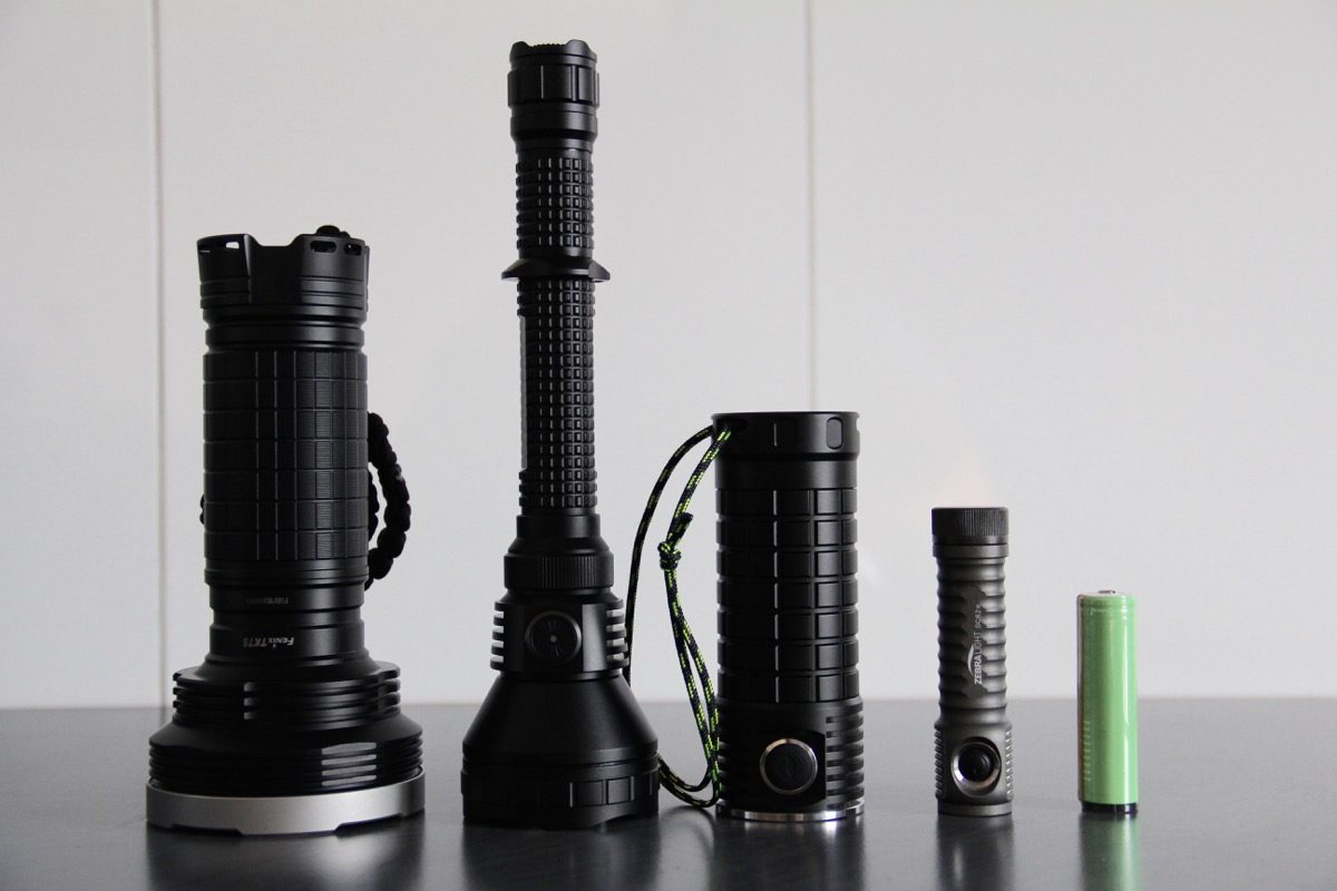

Größenvergleich zu anderen Lampen:
Hab hier mal ein zwei andere Bekannte antreten lassen um euch einen Eindruck von der Größe zu verschaffen.
v.l.n.r. Fenix TK75, Olight M3XS UT Javelot (MIT Verlängerung), Olight SR mini, Zebralight Sc62w, 18650er Akku
und nochmal die Reflektoren der beiden Thrower im Vergleich:

Hallo, prima Review einer tollen Lampe, die hab ich ab jetzt auch auf dem Zettel:thumbup:.
Ich sehe leider nur die 12 Bilder, die thunderstruck auch sieht, d.h. der Blick in den Reflektor ist das erste für mich sichtbare Bild.
Und ich dachte schon nur ich wäre so verrückt, dass mir sowas auffällt und ich das nicht schön finde :D (Hab das gar nicht erst geschrieben, weil ich dachte man erklärt mich sonst komplett für verrückt...)
