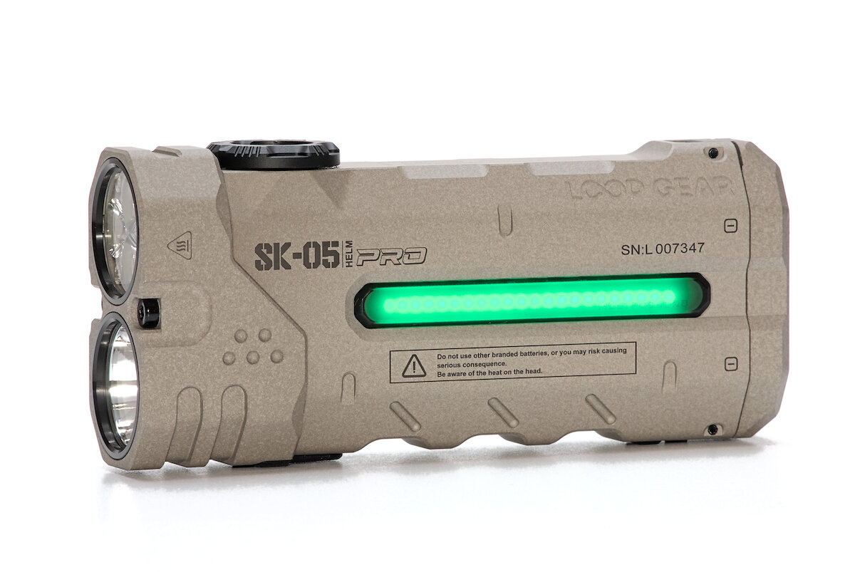

Würde diesen gerne deaktivieren, finde aber in der BDA keinen entsprechenden Hinweis. Könnest du mir die Vorgehensweise zum deaktivieren der Autolock-Funktion schildern ?
Den Flood- oder Throw-Modus wählen und bei ausgeschalteter Lampe sechs Mal drücken. Das Seitenlicht müsste dann grün leuchten. Weiß aber nicht, ob das bei deiner Version auch schon geht.

Vielen Dank:thumbup: Das funktioniert bei meiner Version leider nicht. Es gibt wohl mittlerweile 3 unterschiedliche Benutzeroberflächen der SK05 Pro.
Bei meiner Version (heute angekommen) funktionierte das. Ich musste allerdings recht schnell klicken :thumbup:
