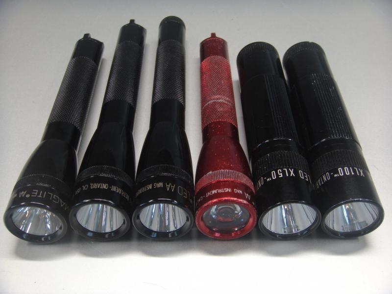

Im Test treten an
Krypton/LED 1.Generation/LED MultiMode/Cree XP-G R5/XL50/XL100
Hier sind die Leuchtmittel im Überblick
XL50/XL100

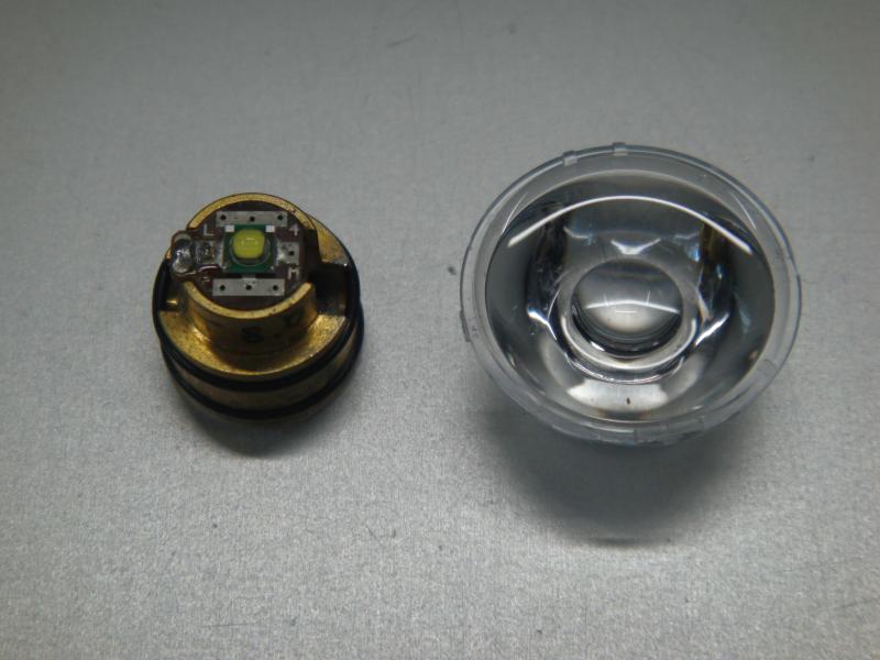

Ein findiger Dipl.-Ing. (Sven Dittman) entwickelt ein Modul, dass noch mehr Leistung aus der Mini-MAG herausholt.
LED MultiMode vs. Cree XP-G R5 (von Sven Dittmann)
Spill ist kleiner, aber der Spot ist größer und bedeutend heller.
Dies ist bedingt durch den fehlenden Reflektor.
Dafür wurde eine optimierte Linse eingesetzt.
Dittmann-Modul mit optimierter Linse

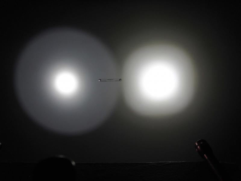

LED MultiMode vs. XL50
Spot und Spill sind bei der XL50 etwas größer und heller.
Damit scheint die XL50 die Hellste der „kleinen MAGLITE’s“ zu sein.

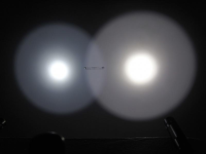

XL50 vs. Cree XP-G R5
Lt. Hersteller-Angabe hat die XL50 104 Lumen.
Das Dittmann-Modul bringt max. 180 Lumen (zu Lasten der Batterie-Laufzeit)
Dieses Mal ist der Spott der XL50 kleiner, Spill aber wesentlich größer.
Bei der Helligkeit fehlt aber nicht mehr viel.
