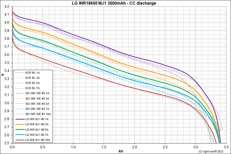

Discharge curves LG INR18650 MJ1
Entladekurven eines LG INR18650 MJ1 im Vergleich mit Samsung INR18650-35E und Sanyo/Panasonic NCR18650BL:
LG INR18650-MJ1:
AAhWhV
13.40012.3603.635
33.39011.9293.519
53.40011.6603.430
73.38211.3513.356
103.34110.8773.256
Samsung INR18650-35E zum Vergleich (bis 2,65V gemessen):
AAhWhV
13.42912.3783.610
33.41811.9013.481
53.40211.5353.391
73.39011.2713.324
103.35610.8893.244
Die Samsung 35E haben etwas mehr Kapazität, aber erst unter 3,0V, also nicht wirklich nutzbar.
Der Vorteil der MJ1 liegt darin, dass die sie Spannung länger hoch halten als die Konkurrenten.
Die max. 10A Entladestrom können mMn nicht als Dauerstrom gedacht sein, genausowenig wie bei den Samsung 35E.
Im Datenblatt des MJ1 steht dann noch:
Nominal 3500mAh, Minimum 3400mAh (Standard charge/discharge)
Standard charge: CC/CV, C/2 (1700mA), 4.2V, 50mA cut off
Standard discharge: CC, C/5 (680mA), 2.5V cut off
Max. Discharge Current: 10A - da steht aber NICHT "continuous", und es wäre mMn auch zuviel
Initial AC Impedance: ≤ 40 mΩ, without PTC. Was bei LG wohl so zu lesen ist, dass die Zelle keinen PTC hat.
Cycle life: 400 Zyklen bei Ladung mit 1500mA/4.2V/100mA, Entladung mit 4000mA bis 2.5V, gemessen wird im 401. Zyklus mit Standard charge/discharge: mindestens 80% der Mindestkapazität (also 2720mAh) noch vorhanden.
Es gibt Hinweise darauf, dass Zelle #1 der 10A-Test nicht gut bekommen ist. Auf jeden Fall wurden beide Zellen dabei so heiß, dass der Schrumpfschlauch nachgeschrumpft ist, der sitzt nun so satt auf den Zellen, dass es aussieht, als wäre Feuchtigkeit darunter (ist aber keine). Ich werde noch ein paar Zyklen mit 5A machen und beobachten, wie sich das entwickelt.
Anmerkung: Die beiden LG MJ1 habe ich von ENERdan (Enerpower) kostenlos zum Testen bekommen.
