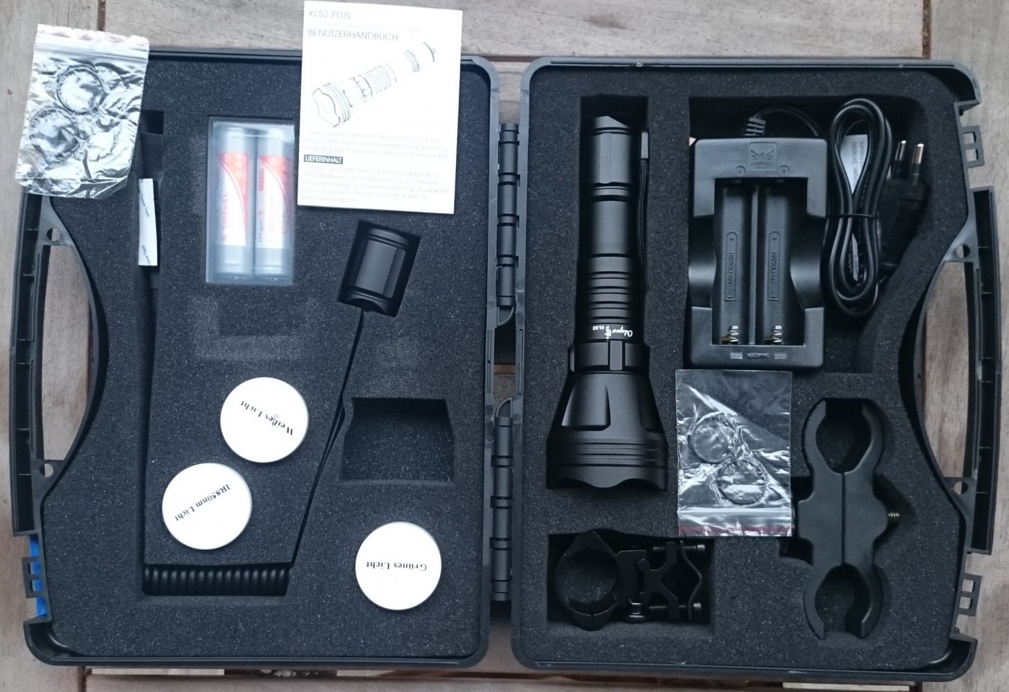

Bei der KL52 Plus handelt es sich um ein Komplettset bestehend aus:
Lampe mit Zoomfunktion für 1x 18650 Akku
4 Messingpills mit IR-,Weiß-, Rot- und Grünlicht- LED
Kabelfernschalter
2 geschützte 18650 Akkus
Zweischachtladegerät
stabile Universalhalterung
Natürlich sind auch ein Lanyard, Ersatzdichtungen und eine Bedienungsanleitung (sogar in deutscher Sprache) dabei.
Geliefert wird dieses Set in einem brauchbaren und recht stabilen Kunststoffkoffer.
Der Koffer sorgt nicht nur für Ordnung sondern schützt den Inhalt auch beim Transport.
