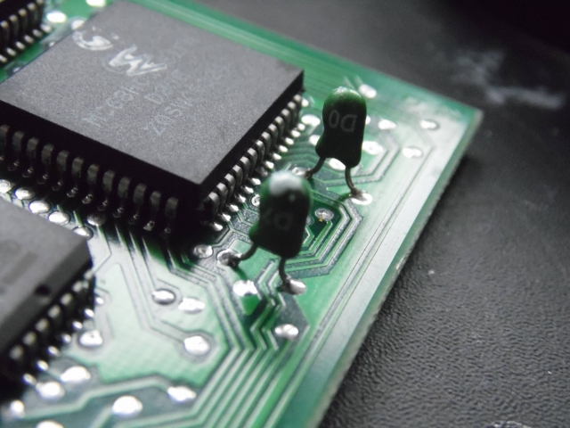

Hier sieht man die zwei Tantal Kondensatoren.
Auf beiden steht der Wert von 2,2 mF
Gemessen habe ich bei dem mit der Bezeichnung D0 = 9,95 mF
und dem mit der Bezeichnung D7 = 3,21mF
Jetzt noch die Frage wofür den Bezeichnungen D0 und D7 stehen ?

Ich werde die beiden Elkos und die Tantal Kondensatoren tauschen. Und vorher im ausgebauten Zustand nochmal durchmessen.
Wofür steht denn die D0 und die D7 auf den Tantal Kondensatoren?

Die Bezeichnung D0 und D7 könnten ein Siemens interner Code sein, wüsste ich jetzt nix mit anzufangen. Spannung sollten so 25V sein.
