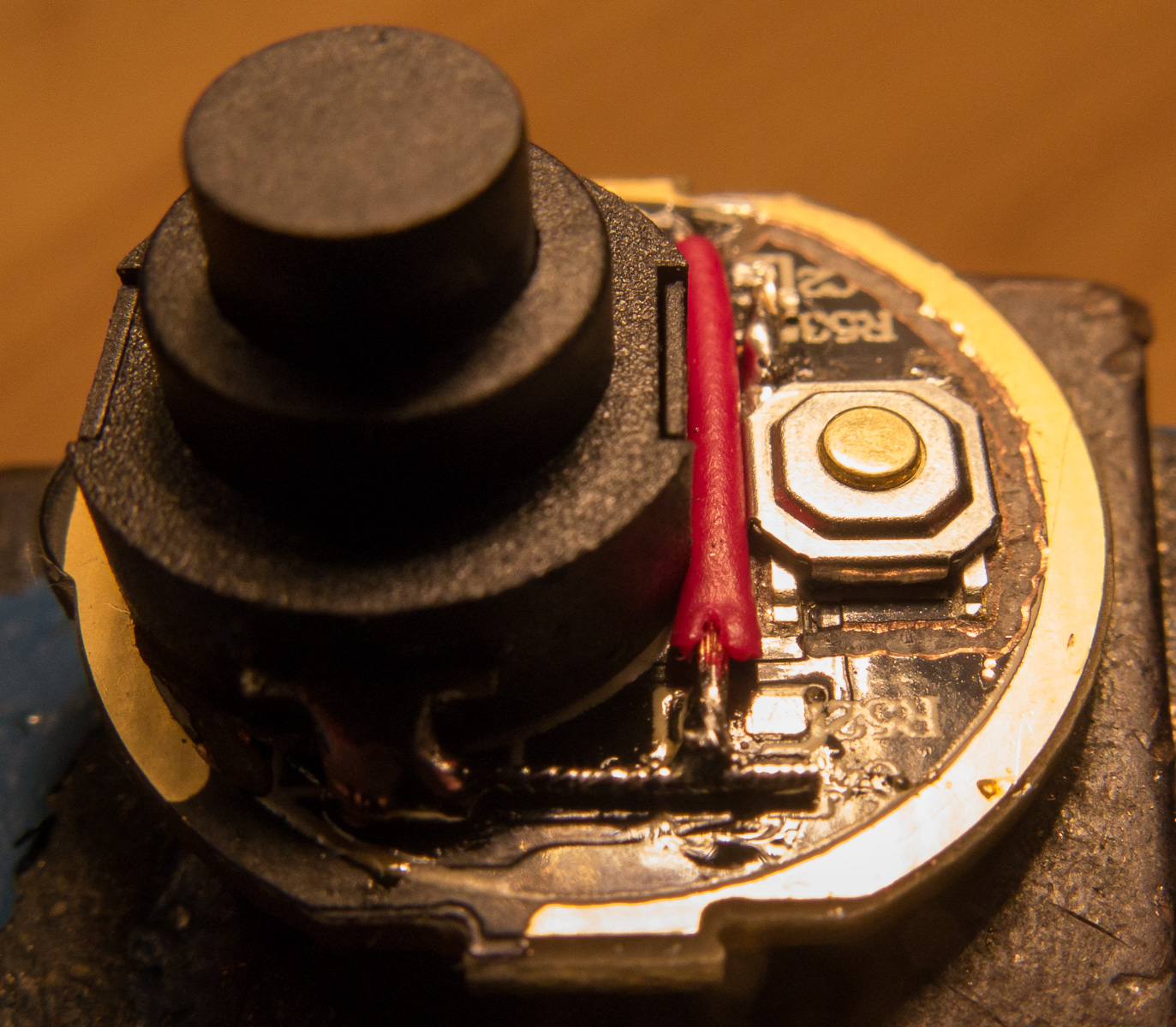

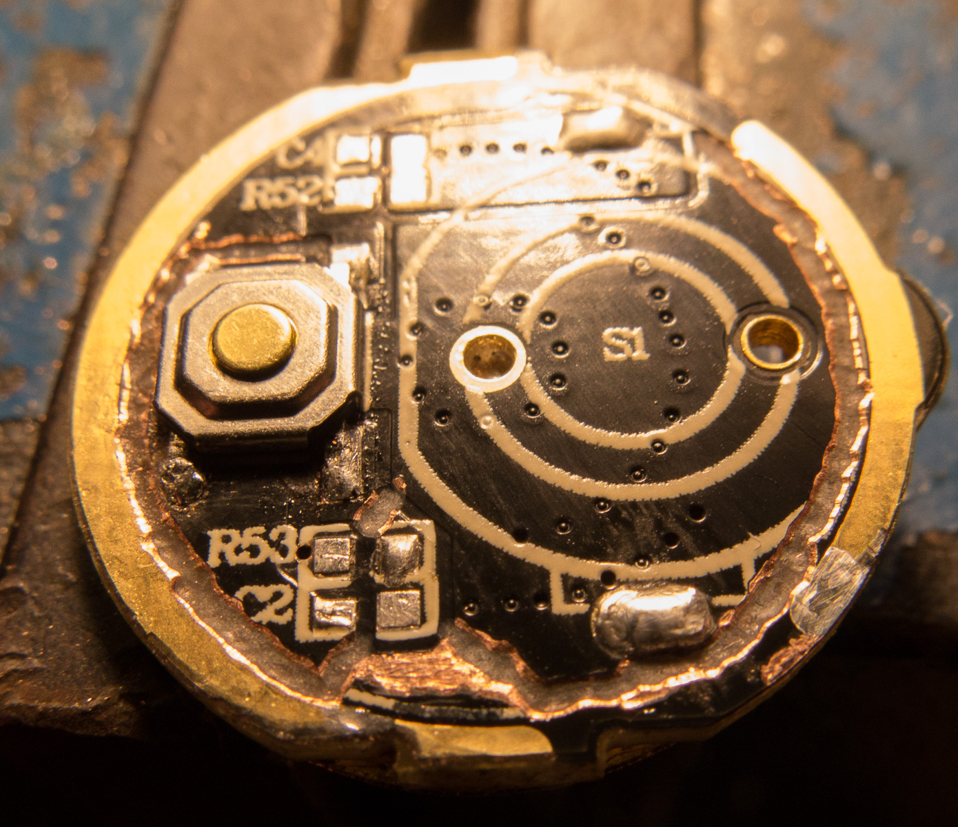

Was mich auch wundert ist, dass hier von veschiedenen Lockouts von den Versionen gesprochen wird.
Ich habe die Tailcap einer gebratenen XT12GT zerlegt und auch von meiner XT11GT gemessen.
Fazit ist, dass beide Tailcap Schalter E-Switches sind und der negative Batteriepol immer zum Lampenkörper kontakt hat.
Demzufolge geht auch immer der Seitenschalter bei meinem XT11GT Exemplar sobald am Ende nur der geringste Kontakt besteht.
Ein Lockout um den Standbystrom zu kapen ist nicht möglich.
Habe die Kappe von der kaputten Lampe schon für einen Mod zu XPL HI mit Texas Avenger FET+6+1 *7135 umgebaut und musste dort den äußeren Ring komplett kappen um den Schalter auch als echten Schatler zu nutzen.

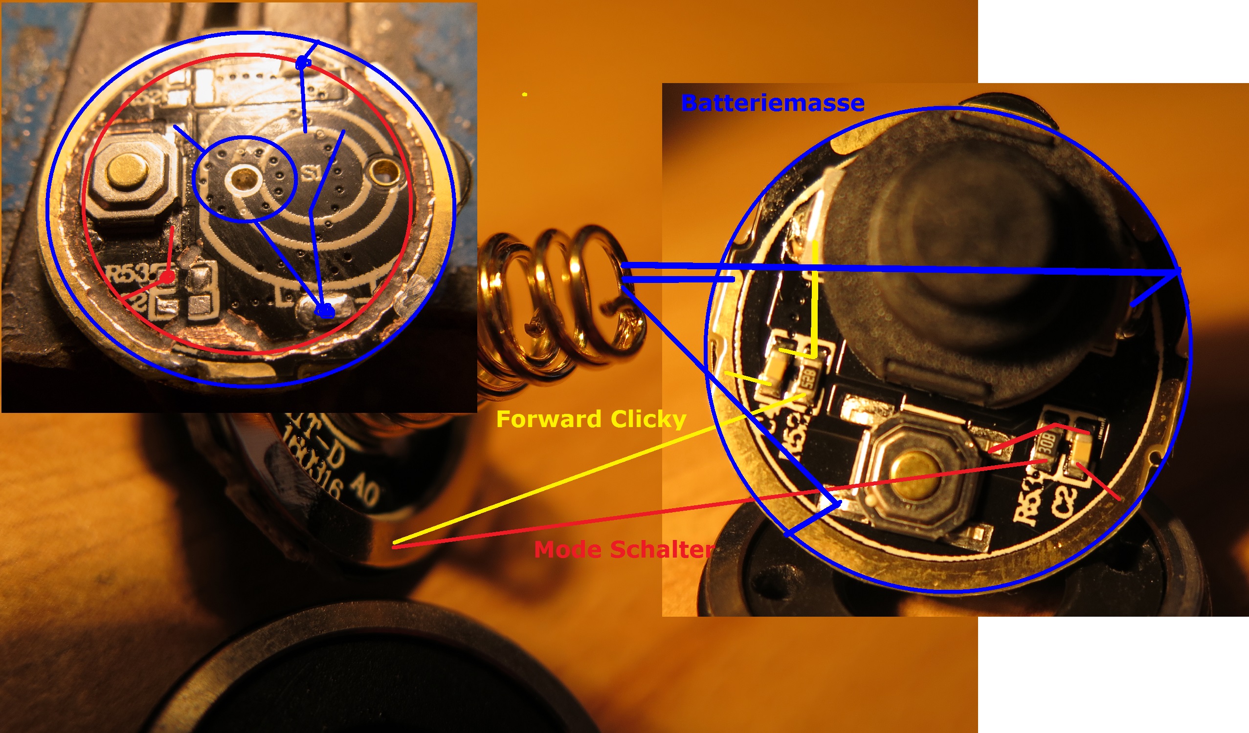

Da Klarus für alle XT Modelle den selben Kabelschalter anbietet denke ich dass alle Tailcaps elektrisch gleich aufgebaut sind und sich nicht ändern werden.
Demzufolge 2 E-Switches und zum Lampenkörper kurzgeschlossene Batteriemasse.
Was immer einen gewissen Standbystrom zur Folge haben witd.
Und kein mechanischen Lockout der Batterie möglich ist.
Es wäre sinnvoller gewesen die Batteriemasse durch den innenliegenden Tubus zu führen, somit wäre ein Lockout kein Thema.

Die Tailcap hat keine Elektronik
Die beiden Schalter gehen über je einen unterschiedlichen Widerstand an Masse und den inneren Tubus.
Kannst du mal bei der V1 die Feder zum Gewinde auf Durchgang messen.
Vor allem da Klarus ja den Kabelschalter für all XT modelle anbietet glaube ich nicht, dass sie die V1 tailcap anders beschalten haben
Lexel
12 Dezember 2016
1.255
1.200
Halle (Saale)
Als Schalter und Widerstand sind Elektrik
Also ich habe hier eine XT11GT und XT12GT, welche wie folgt beschalten sind
Ich habe die Info von einem anderen Member, dass die XT11S Tailcap genau so beschalten ist
Im Prinzip muss für eine Lampe mit Sideswitch die Batteriemasse immer zum Treiber kontakt haben, wenn man die Lampe mit ihm unabhängig vom Tailschalter anschalten kann.
Deine Beschreibung der V2.5 ließe darauf schließen, dass der mittlere Tubus die batteriemasse leitet, somit wäre ein elektrischer Lockout ohne weiteres möglich
Um eine permanente Trennung des Treibers durch den Forward Schalter in der Tailcap habe ich für einen Mod bei der defekten Lampe die Tailcap modifizieren müssen.
