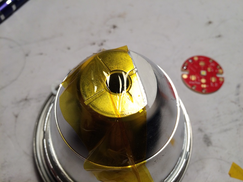

alle Versuche mit XP-G2 sind an der Fokussierung gescheitert. Und nachdem ich nun zwei auf XP-L Hi umgebaut habe, kann ich das nachvollziehen. Selbst die XP-L Hi ist ein Graus in dem Reflektor zu fokussieren. Bluzies Reflektor habe ich an der Unterseite abgeschliffen, um die LED tiefer in den Reflektor zu bekommen.
Freut mich, dass Du zufrieden bist, Kay :thumbup:
Grüsse
Reaktionen: Bluzie
21 Mai 2012
1.824
2.993
Niederkassel
Und ich habe dieses Verbrechen sogar auf Bild dokumentiert :D
Da ich ja das 32mm Noctigon MCPCB eingesetzt habe, welches die Anschlüsse ja auf einer Seite hat, musste ich ihn aber nur auf einer Seite abschleifen. Also nur halb kaputt gemacht ;)
