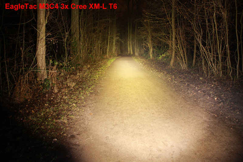

Ich war gerade endlich selber im Wald...
Das ist komplizierter als ich dachte!
Die entstandenen Beamshots entsprechen nicht wirklich dem gesehenen.
Je nach Neigung der Taschenlampe überstrahlt es vorne schnell und hinten wo ich noch die Bäume sehen konnte war das Bild dunkel.
Ich habe mich an diesen Beamshot Einstellungen gehalten:
http://www.taschenlampen-forum.de/b...l6-740nw-niteye-ts-20-eagletac-g25c2-uvm.html
Iso 640 Blende 6,3 5sek. und WB: Tageslicht
Dennoch ist mein Bild zu gelblich.

'Könntest mal probieren, den spot auf die Bäume in der Wegbiegung auszurichten, damit der Weg nicht ganz so hell rauskommt.
Dann zeigt's auch mehr vom eigentlichen beam im Baumwerk.
Wenn Du den Eindruck hast, es sei zu gelblich, geh' mit der Farbtemperatur runter.
Wenn die nicht einstellbar ist, prüf' mal, welches Tageslicht Du eingestellt hast.
Die Cam könnte auf bewölkt stehen, dann probier' sonnig, der Einstellung liegt 'ne niedrigere Farbtemperatur zu Grunde.

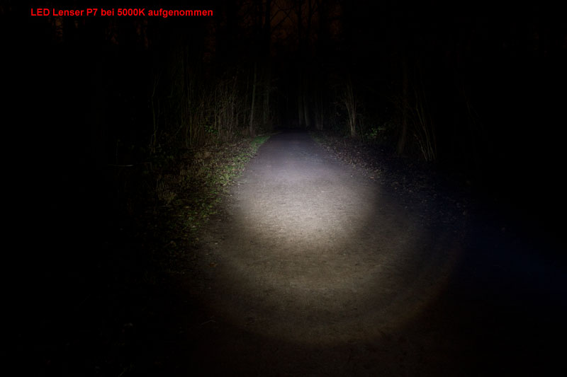

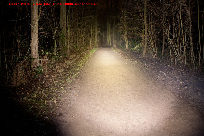

In Photoshop sieht es bei ca. 5000 Kelvin am ehesten wie das Original aus, bei dem nächsten mal stelle ich die Kamera auf diesen Wert ein.
Hier die per Rohdaten umgestellten Bilder auf 5000K:

aber mir ging es um nachvollziehbare Einstellungen die einfach an der Kamera getätigt werden können. Leider funktioniert das mit keiner Automatik weder Blitz noch Sonne oder Regen schade!

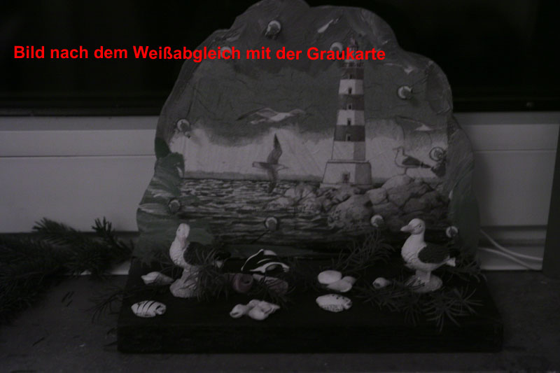

du kannst an der eos 50d doch vorher einen genauen weissabgleich auf die lichtquelle erstellen?
keine automatik nutzen oder irgendeinen allgemeinen "forenwert", zudem hast
du die möglichkeit die mehrfach genannte graukarte mit abzulichten und anschliessend die genaue farbtemperatur einzustellen. gerade wenn man mehrere lampen miteinander vergleichen will ist das die bequemste lösung. lightroom installiert?

genannte graukarte mit abzulichten und anschließend die genaue Farbtemperatur einzustellen.
Ich will ja nicht natürliche Farben, ich will die Farbe der Taschenlampe wie ich sie sehe!

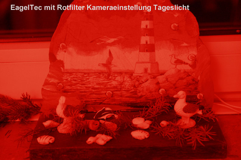

selbst eine Aufnahme mit Rotlicht kann ich auf neutrales Grau umwandeln und erhalte ein schönes Schwarzweißbild!
rot1
rot2

In post 49 schreibst Du, das Dir Deine Aufnahme bei 5000° Kelv. am realistischsten erscheint!
Gut!
Schon mal'n Anfang.
Mach' et, wie Du selbst geschrieben hast:
Beim nächsten Mal stellst Du die Kamera darauf ein und testest wieder.
'Kannst dann immer noch mit der Einstellung nach unten oder oben gehen, wenn Du Bedarf dafür siehst. Nach meiner persönlichen Erfahrung sehen Farbkorrekturen am Rechner u. U. 'n bischen anders aus, als wenn Du das an der Kamera einstellst.

Mir geht es darum eine Neutralweiße mit einer Kaltweißen Taschenlampe zu vergleichen, das geht nicht wenn ich bei jeder Aufnahme einen eigenen Weißabgleich mache, dann sehen die Bilder beide identisch aus.
Das heißt, wenn eine Taschenlampe Gelbliches licht hat soll das Bild auch gelblich sein!
Wie bei dem Roten Bild das soll mit Rotlichtfilter auch rot sein.
