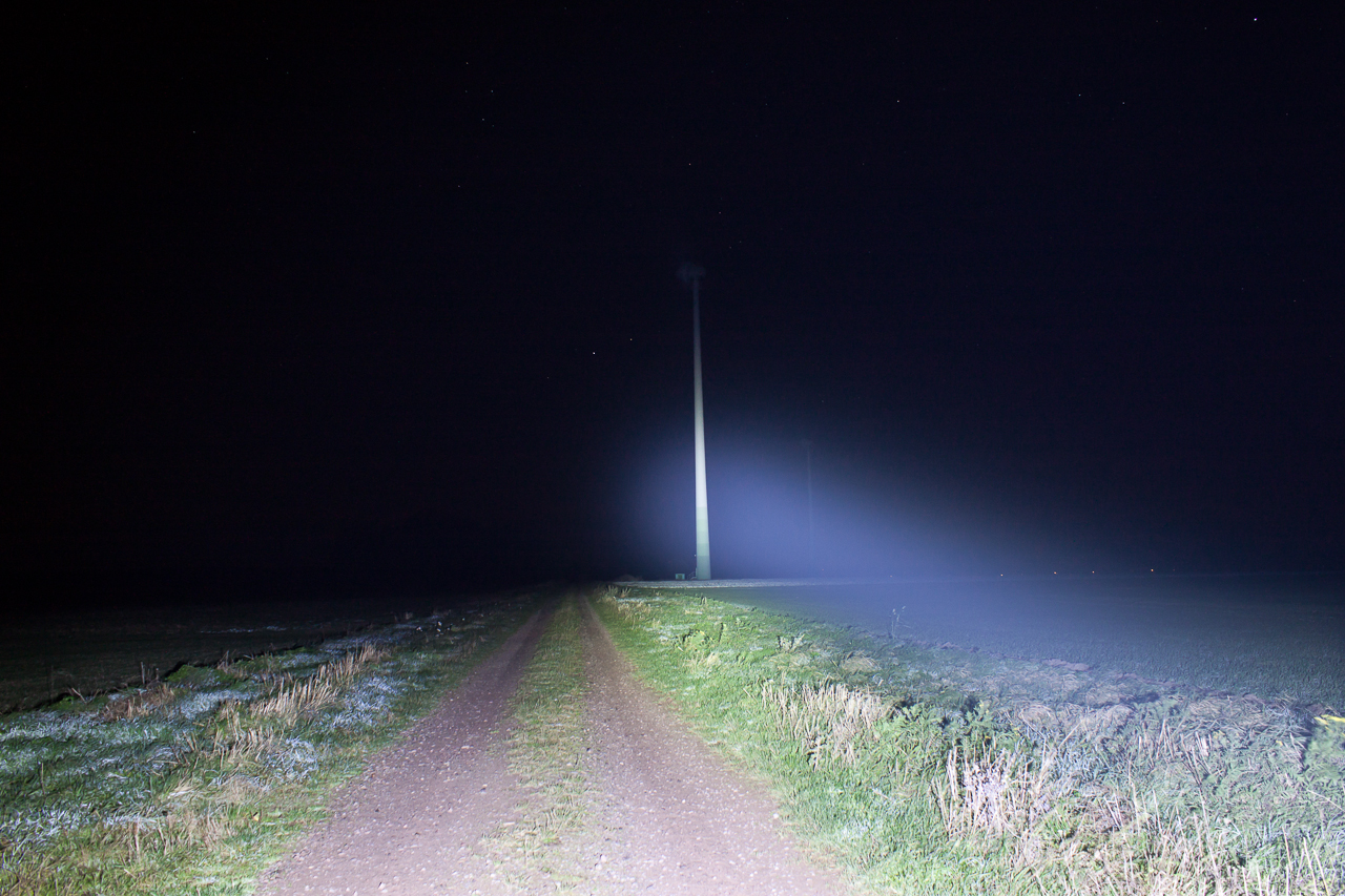

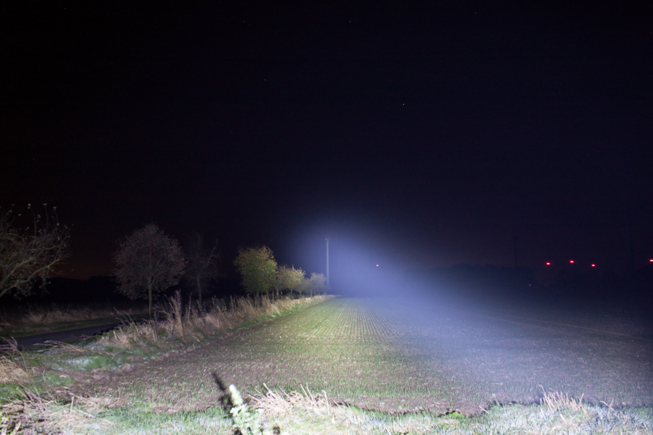

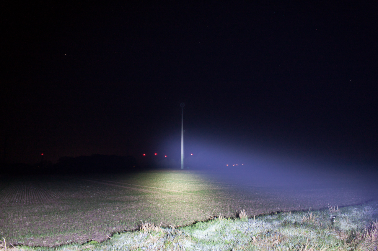

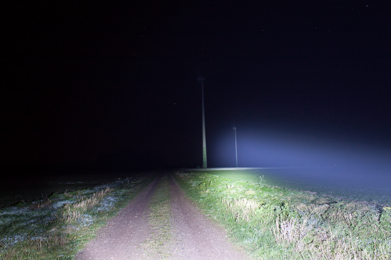

Die ersten Fotos entstanden auf einer kleinen Anhöhe mit ein paar Windrädern. Leider war es hier etwas diesig, bei klarer Luft sollte noch etwas mehr Reichweite drin sein. Alle Fotos hier wurden mit folgenden Kameraeinstellungen geschossen: Blende F/8, 10 Sekunden, ISO 400, Brennweite 28,8mm
Die beiden Windräder auf den ersten beiden Fotos sind 225m bzw. 525m entfernt. Bei ersten Bild habe ich auf das vordere, beim zweiten auf das hintere gezielt.
Auf Bild drei ist das vordere Windrad 305m und das dahinter 545m entfernt. Das Windrad auf Bild vier schließlich ist 670m entfernt. Die vom Hersteller angegebene Reichweite von 690m wird also tatsächlich erreicht.

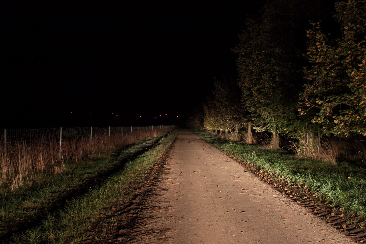

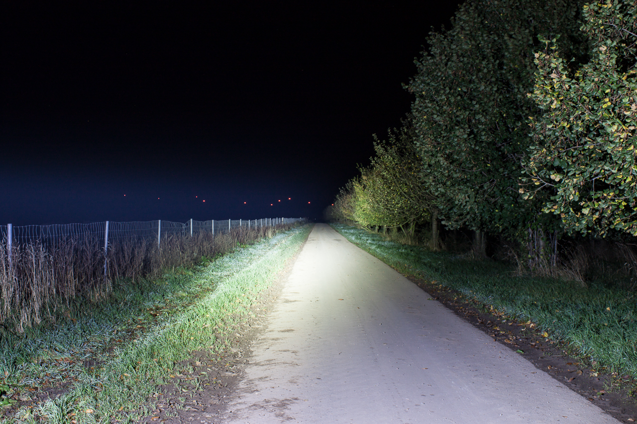

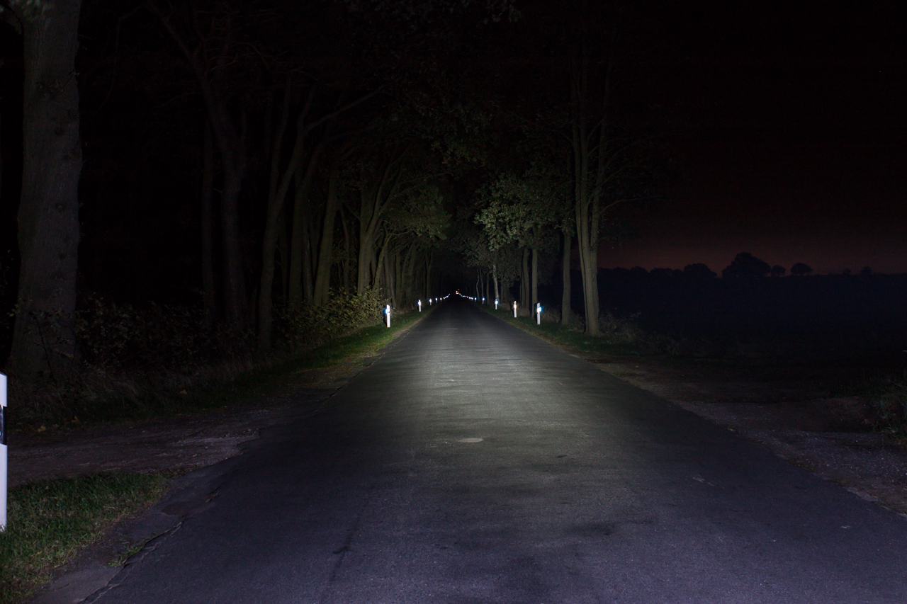

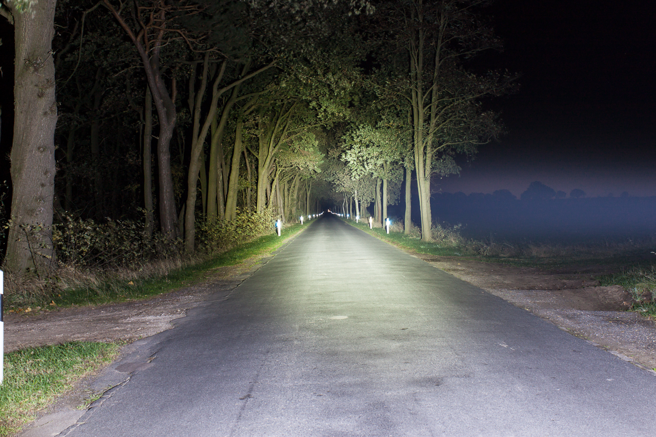

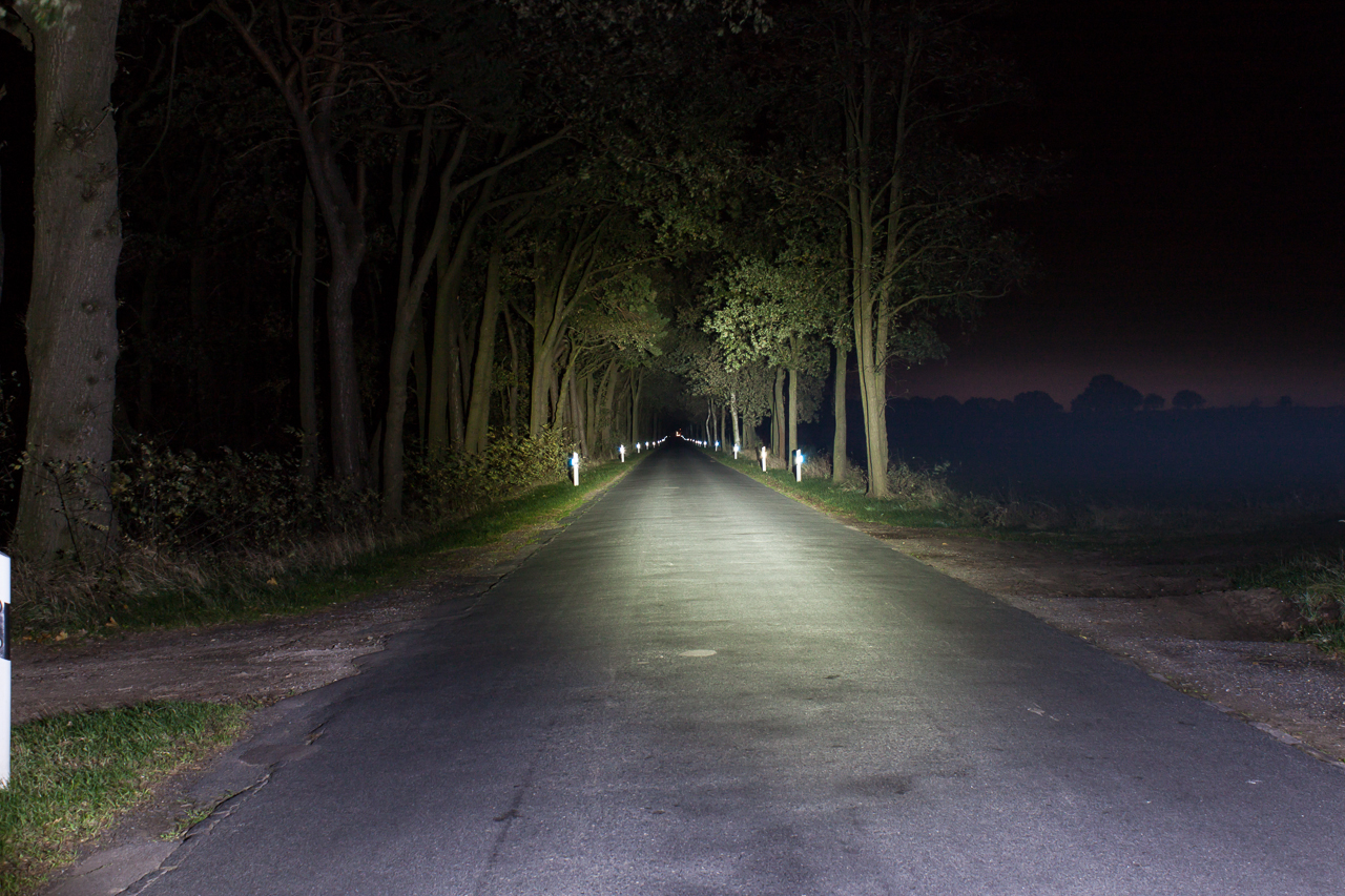

Die nächsten drei Bilder zeigen eine stockfinstere Landstraße, mit den drei Leuchtmodi "mid" (450 lm), "high" (1200 lm) und "turbo" (2900 m). Das Schild am Ende der Straße ist genau 830m entfernt.
Kameraeinstellung bei diese drei Bildern: Blende F/8, 13 Sekunden, ISO 200, Brennweite 45mm

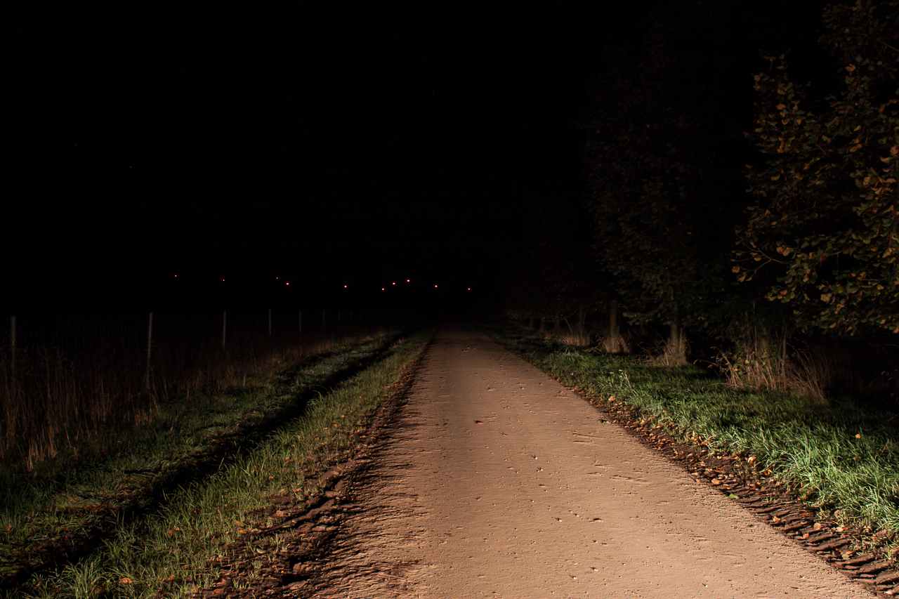

Da ich heute keine andere Taschenlampe zum Vergleich dabei hatte, hier mal der Vergleich zu einem Autoscheinwerfer (stinknormales Halogenlicht), einmal Abblendlicht und dann Fernlicht. Auch hier kann sich die TK75 hervorragend behaupten.
Kameraeinstellungen wie zuvor, also: Blende F/8, 13 Sekunden, ISO 200, Brennweite 45mm
