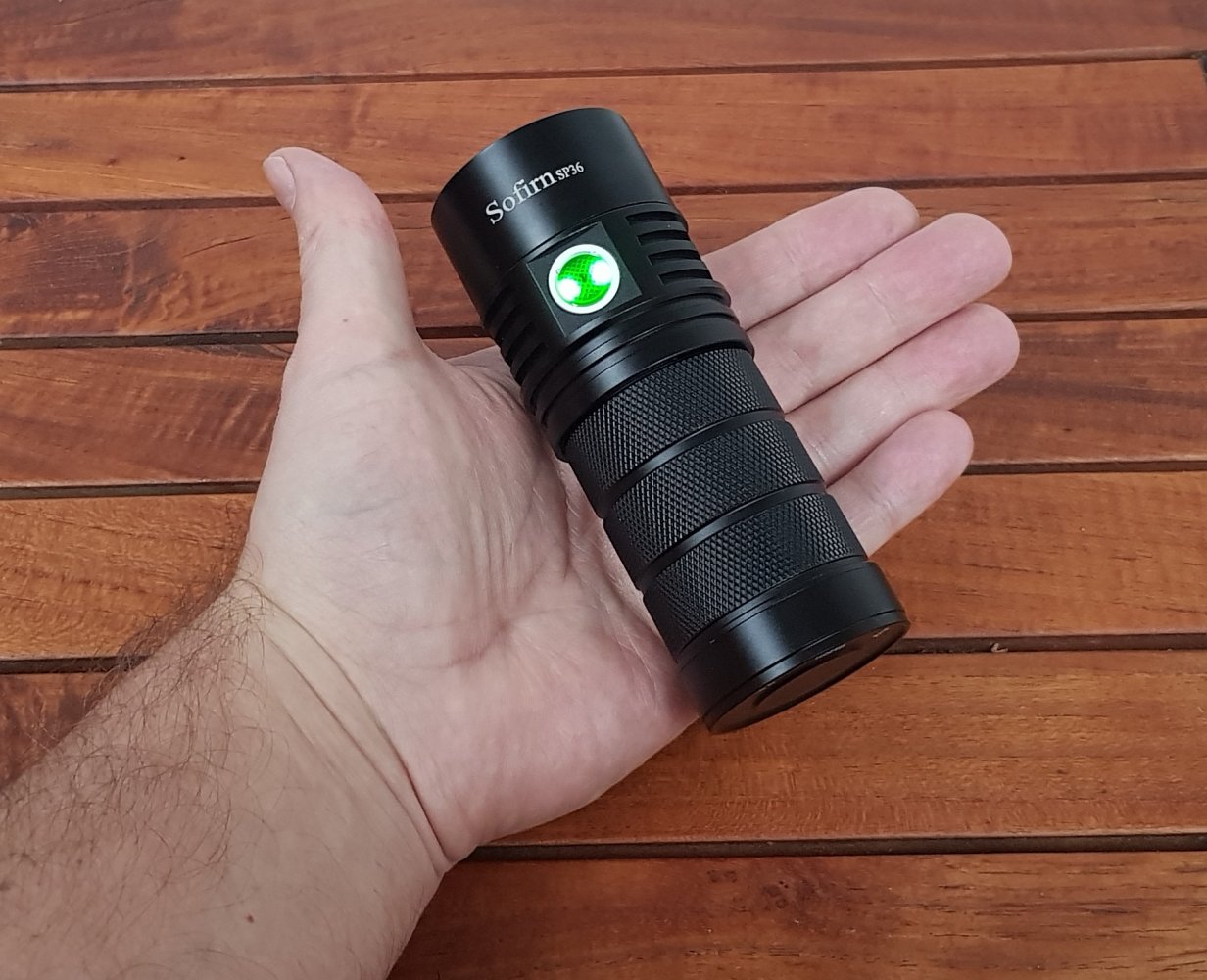

Ich nutze im Revier meist eine Kombination aus einer leistungsfähigen Winkelkopflampe mit flutigem Lichtbild und einer "normalen" Taschenlampe mit deutlich höherer Reichweite. Diese Kombinationen bestehen meist aus einer Armytek Wizard Pro oder Skilhunt H03 am Kopf und z.B. einer Haikelite SC01 oder mit noch mehr Reichweite, einer Astrolux FT03 (als Mateminco auch in D zu bekommen) oder für noch mehr Laufzeit auch einer Sofirn SP36 in der Hand.
Alle genannten Lampen können den/die Akkus intern über einen USB-Port laden und sind durch die verwendeten Akkus (Haikelite und Astrolux verwenden einen 26650 Akku mit 5000 bis 5500mAh, die Sofirn drei 18650 Akkus mit zusammen über 10.000 mAh) sehr ausdauernd, da kann die Nachsuche ruhig länger dauern...:thumbup:
Die Sofirn und die Astrolux haben eine stufenlose Helligkeitsverstellung und einen gut beleuchteten Seitenschalter.
Allerdings würde ich diese Lampen nicht als EDC bezeichnen, die sind allesamt zu groß für die Hosentasche. Ich transportiere bzw. trage sie im Holster, in der Jackentasche oder im Rucksack.
Meine EDC, die wirklich bequem in die Hosentasche paßt, ist zwar auch oft zusätzlich dabei, aber die begrenzte Akkulaufzeit einer so kompakten Lampe wäre mir für die Nachsuche zu gering.
Damit Du eine Vorstellung bekommst, hier die Sofirn SP36.
Das ist ein selbstgeknipster Beamshot der SP36.
