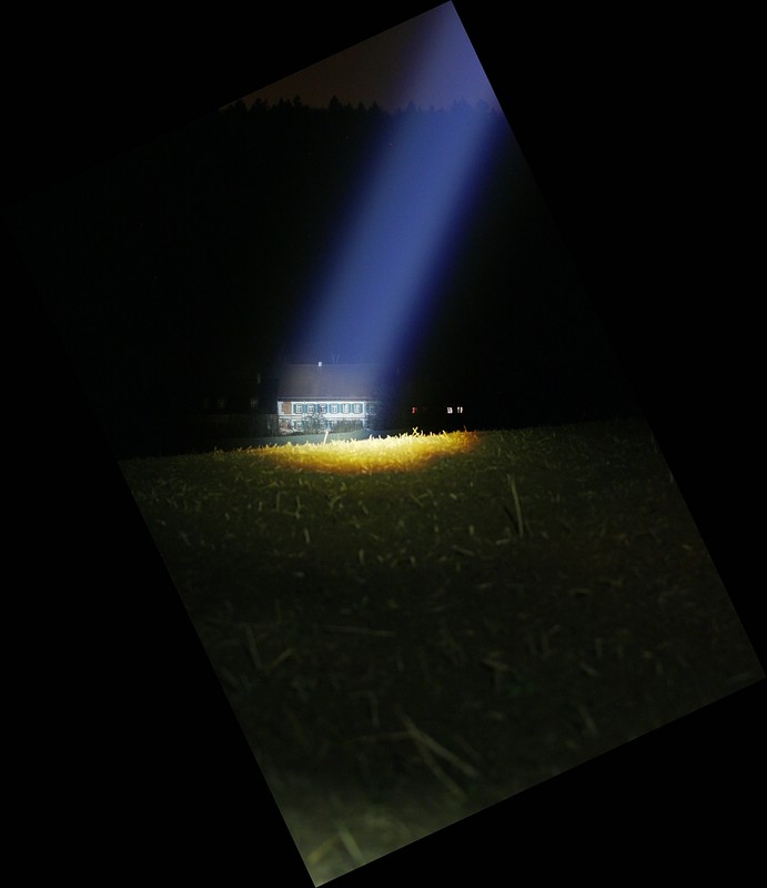

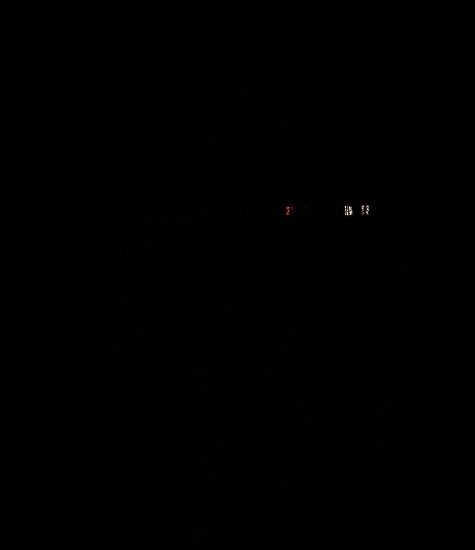

Entschuldigt bitte den komischen Winkel, aber ich habe die Beamshots mit meiner deutschen Montierung gemacht und nicht mit einem Stativ...
Entfernung etwas über 300 Meter:
---Screenshot gelöscht / Es ist nur selbst erstelltes Bildmaterial zulässig / Gruß Klaus---
bei 70mm (APS-C):
bei 200mm (APS-C):
Auf diese Entfernung kann man das Haus fast komplett ausleuchten. Noch kleiner wäre für mich noch weniger Praktikabel. Die XM-L war also die richtige Entscheidung.
Gruß Markus

Anwendung ist ganz einfach: Wenn man mal alleine im Dunkeln ist und sehr weit gucken möchte. Warum auch immer. Z.B. wenn man in den Bergen wandern geht und ein Tal überblicken will. Lampen mit Linse ("Colli") sind da normalen Throwern mit Spill überlegen, da weniger Eigenblendung.
Zu den Beamshots:
Also ich würde die Lampe als super praktisch bezeichnen, wenn sie schon auf 200m ein ganzes Haus beleuchtet (bei den Luxwerten).
Meine DEFT beleuchtet auf die Entfernung vielleicht 2-3 von den Fenstern dew Hauses.
