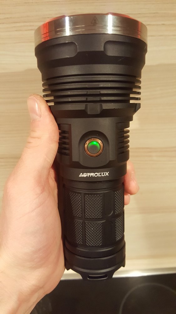

20171214_163928.jpg 20171214_163939.jpg 20171214_163951.jpg 20171214_163955.jpg Leider ist der Reflektor nicht so schön glatt wie bei meinen anderen Throwern. Er ist eher wie der Reflektor der Nitecore P30 gearbeitet. Dem zufolge wird leider der Hotspot nicht so scharf projiziert. Die 3000 Lumen passen auch nicht. Sie ist in etwa mit der K70 gleich auf.
Hier die MF02

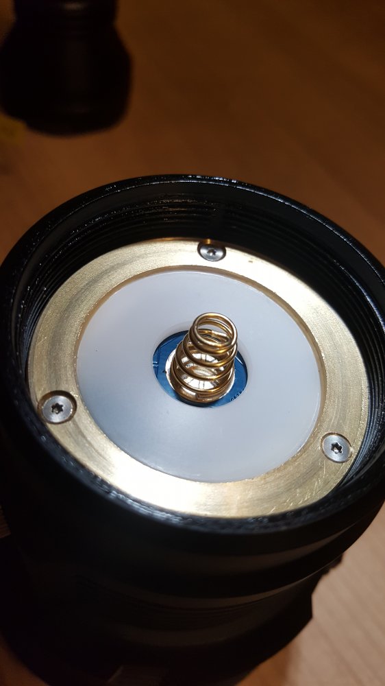

So hatte heute auch post von Hermes mit der MF02
Also ich messe 8,3mm Tiefe für Treiberbauteile, also gehts auf 7,5mm Induktivität runter, welche aber den gleichen Strom wie die 8,5mm liefert
Was mir sehr negative aufgefallen ist
- Massekontaktring locker, die Schrauben überhaut nicht fest
- zwischen Massering undTreiber komplett mit Wärmeleitpaste eingeschmiert, Strom fließt nur durch die 3 lockeren Edelstahlschräubchen
- Edelstahlschräubchen zu kurz, beim festziehen hat es ein Gewinde entschärft, voherige Lampen hatten da ein paar mehr Gewindegänge, da die Schrauben tiefer eingelassen waren
- sehr unangenehmer Tint ins Grüne, da war die XHP35 der Klarus G35 ja schneeweiß dagegen
Ich überlege den Flachsenker auszupacken und die Schraubenlöcher zu vertiefen und Flachkopfschrauben zu nehmen
