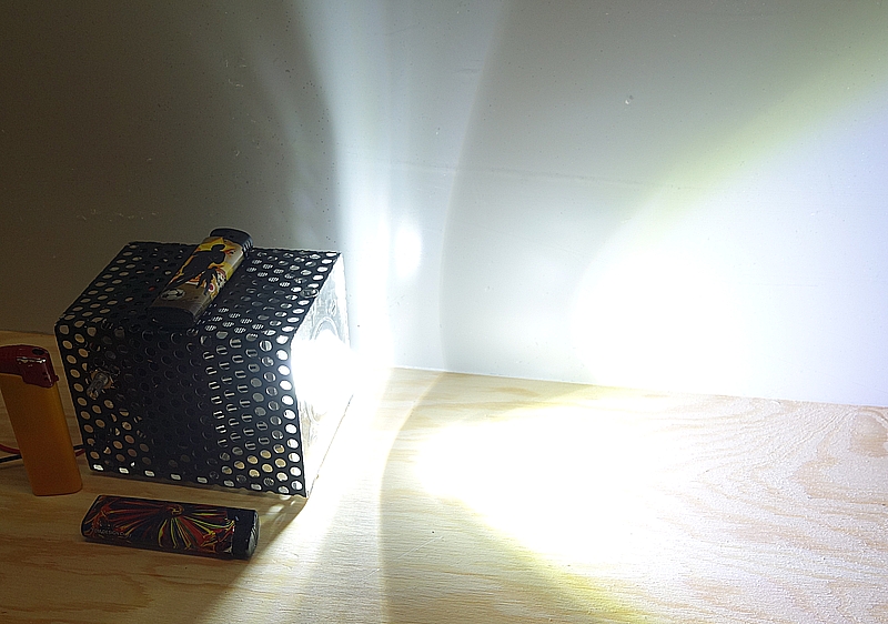

Apollon ist der griechische Gott des Lichtes. Also war er Namesträger für meinen zweiten Mod hier.
Es ist ein 10.000 Lumen (angeblich, wer weiß das schon) 100W LED-Strahler, welcher mit 12-24V betrieben werden kann. Er ist eine Machbarkeitsstudie für ein neues Projekt und deshalb nur "funktionell" und ohne Design-Aspekte gebaut.
Doch lassen wir erst mal die Bilder sprechen:

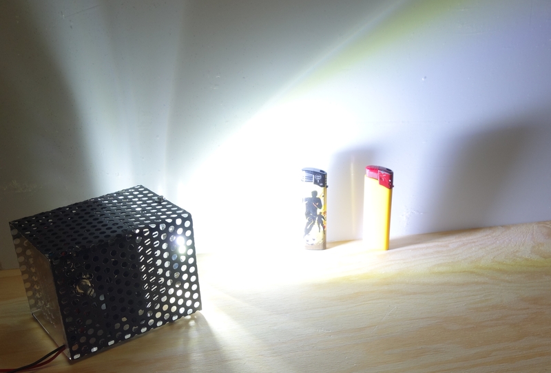

Doch, hell ist sie geworden. Ich habe jetzt noch grüne Flecken in den Augen.

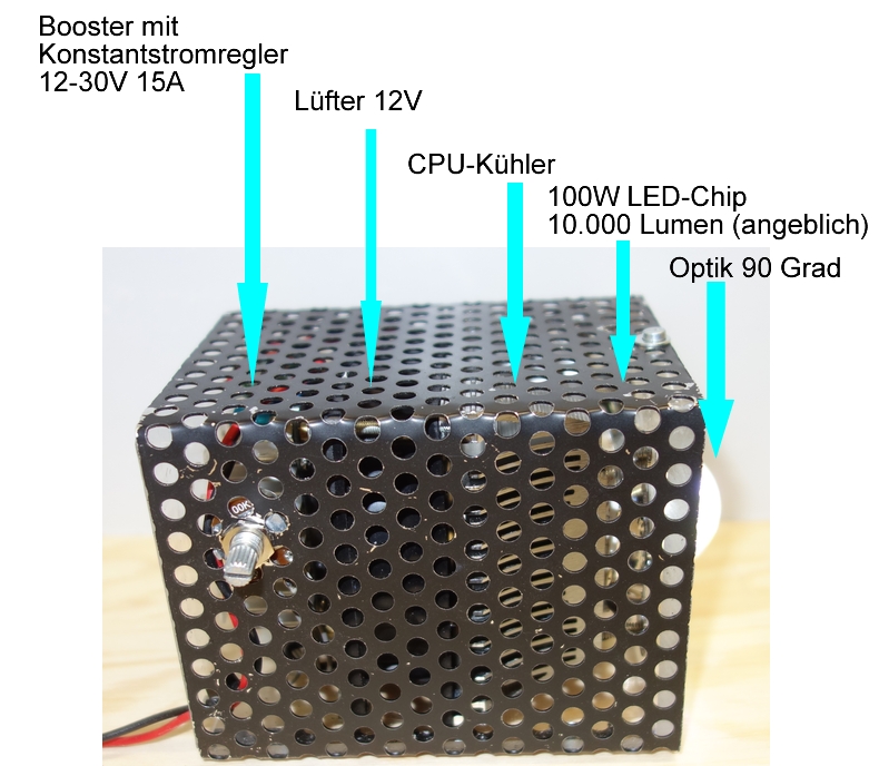

Und wie man sieht, für 100W ist sie auffallend klein und leicht (540gr):
Trotzdem wurde das Gehäuse nach einer Stunde Dauertest nur leicht handwarm. Dies liegt wieder mal an meiner aktiven Belüftung:
Links befindet sich ein DC/DC-Stepup (auch Booster genannt) max. 150W mit einstellbarer Strombegrenzung. Zudem noch ein winziger DC-Step Down 12V damit der Lüfter eine konstante Spannung hat.
Rechts daneben ist ein 12V Lüfter, welcher ein Alukühlkörper permanent kühlt auf dem der 100W Chip aufgeschraubt ist. Rechts eine Optik, welche das Licht auf 60 Grad bündelt.

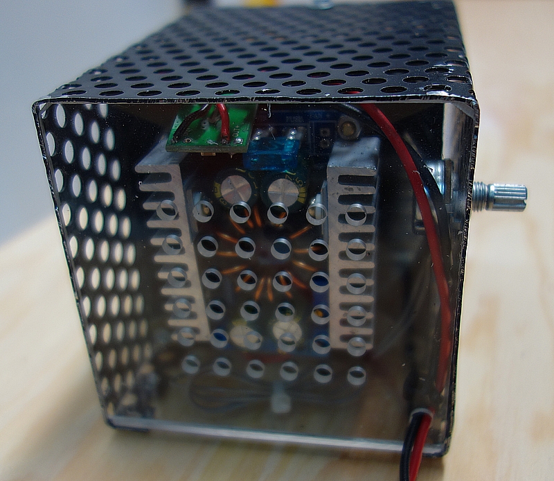

Noch ein Blick ins Innenleben:
Hier sieht man den DC-Booster, welcher direkt am Lüfter befestigt ist, damit der Booster immer einen kühlen Kopf bewahrt.
Rechts sieht man den Leistungsregler, bei dem noch der Drehknopf fehlt.
Ein Blick von vorne auf das Objektiv gedimmt auf ca. 2W:
Ja, diese Lampe ist von 1-100W dimmbar. Dazu habe ich nur die Strombegrenzung etwas manipuliert, so dass diese nie über 100W (~3A) geht.
