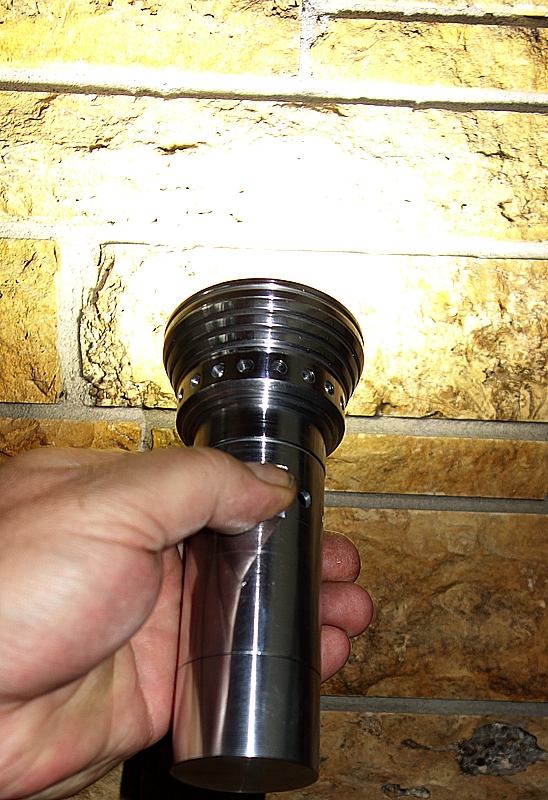

Also bin ich in die Werkstatt und habe mir komplett, von Alu bis Elektronik eine selbst gebaut. Wichtigste Vorgaben: kurz, kompakt, hell, Weitwinkel.
Das kam dabei heraus:

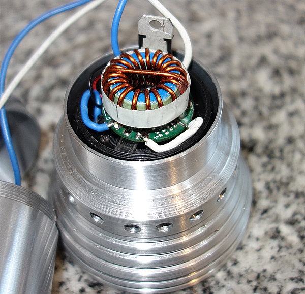

Das Innenleben sieht in etwa so aus:
Die Drehteile sehen so aus:
Der Booster sitzt hier:
Nochmals ein Größenvergleich:
(noch Rohmodus ohne Finish und Polish)

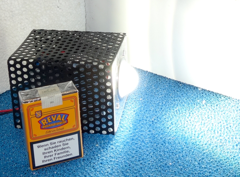

Die Maße sind: Länge 168mm, Breite Akkufach/Haltegriff 46mm, Scheinwerfer vorne: 74mm, Gewicht mit 3 * 18650er 552gr
Elektronik:
1 COB Rundchip mit 30W (30-32V 1000mA), 2400 Lumen gemäß Datenblatt, 3000 laut am**n (typisch Internet), 1 Boostregler (weiß nicht ob ich Quelle nennen darf).
Bei diesen kompakten Maßen würde die Taschenlampe normalerweise sehr schnell überhitzen und der Chip leiden oder sterben. Und genau hier liegt der Trick in dieser Lampe:

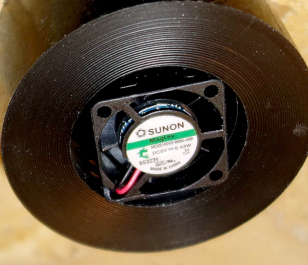

Auf der Rückseite der Kühlfläche des Lampenkopfes wird mittels eines 25mm Lüfter 0,4W (5,3m³/h) permanent Luft angeblasen, welche dann zu den Löchern auf der Seite raus geht.
Nach 30 Minuten Betrieb am Stück war der Lampenkopf unangenehm warm (~60 Grad), die Kühlfläche hatte 72 Grad (mit Pyrometer gemessen). Kurz gesagt: Gut warm wird sie aber sie liegt immer unter t-max von Datenblatt.

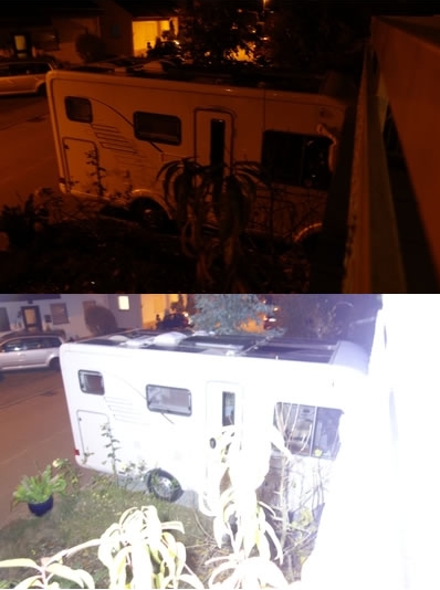

Ob sie hell ist? Naja, geht so:augenrollen:
WoMo mit Straßenlaterne versus WoMo mit meiner Taschenlampe:
(Gleiche Blende, Belichtungszeit, ISO-Einstellung, ein fairer Vergleich also)
Rechnerisch kann sie 47 Minuten am Stück bei voller Helligkeit. Das reicht für meine Zwecke mehr als genug.

Toller Eigenbau und ein sehr würdiger erster Post :thumbsup:.
Mir gefällt die Lampe sehr gut, bin auch eher ein Fan von breit streuenden Lampen als Thrower. Die Kühlung find ich gut und schön ins Gehäuse integriert. Das Design erinnert mich an die alten Blechlampen.
Hast du vielleicht noch ein Bild wie der Lüfter verbaut ist das würde mich interessieren.

Hast du vielleicht noch ein Bild wie der Lüfter verbaut ist das würde mich interessieren. Gruß Matthias
Dazu müsste ich sie wieder auseinander bauen. Später mal.....;)
sieht aber in ungefähr so aus:
In einer POM-Buchse befindet sich ein durchgehendes Loch mit 25mm was genau dem Gebläsedurchmesser entspricht. Dann noch ein Einstich mit 33mm und 10mm tief, damit der Lüfter exakt drin liegt. Dann drei M2-Löcher mit Gewinde zum Verschrauben und eine Bohrung die das Kabel auf die andere Seite bringt.
Jetzt habe ich mich extra für die an die Drehmaschine gestellt, damit du ein Bild hast. Kostet ein Bier :D

Praxistest:
So, nachdem wir nun schon ein paar Tage (und vor allem Nächte) mit dem WoMo unterwegs sind, möchte ich euch die praktischen Erfahrungen nicht vorenthalten. Wegen der sehr schlechten Internetwerbindung hier nur in Kurzform:
Ja, es ist ein echter Breitstrahler und darin ist sie auch wirklich sehr gut. Bereits in 2m Abstand hat sie eine recht homogene Leuchtbreite von rund 5m. Das Licht ist wirklich völlig ausreichend um Arbeiten bis über 10m Reichweite durchzuführen.
In die Ferne taugt sie wie zu erwarten war nicht viel. Zwar leuchten reflektierende Straßenschilder auch nach über 200m noch deutlich auf, aber es ist definitiv kein Fernscheinwerfer. Das war aber schon beim Design klar.
Und noch was "negatives". Wenn man sie einschaltet fällt man sofort auf. Alle drehen sich um und schauen was los ist, auch wenn sie gar nicht angeleuchtet wurden.
Fazit: In der Nähe sehr gut. Aber übertreiben wollen wir es auch nicht, denn letztlich sind es eben auch "nur" 30 Watt und eben doch kein Stadionscheinfwerfer.
