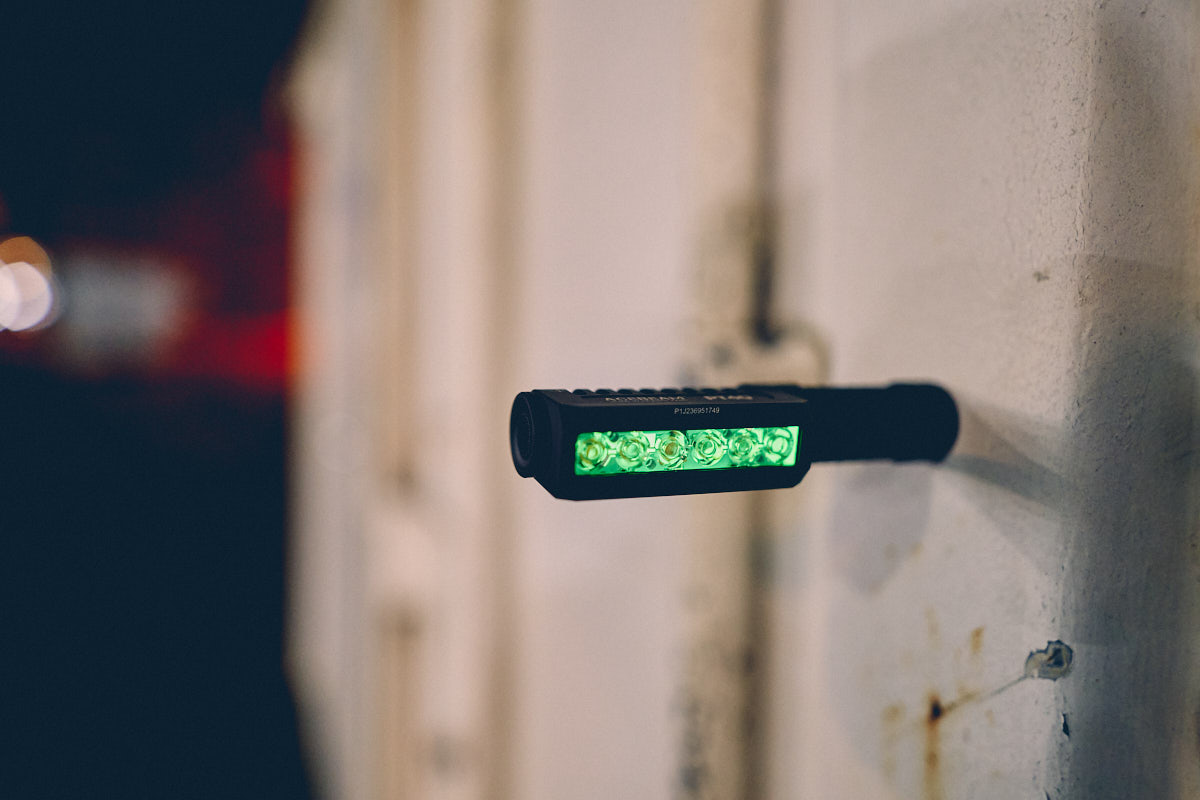

In der Tailcap befindet sich außerdem ein Magnet. Dieser ist ausreichend stark um die Lampe an einer senkrechten, blanken und planen Metalloberfläche zu befestigen. Für viel mehr reicht es jedoch nicht. Für runde Oberflächen ist er zu schwach.
Dies war die einzige Stelle am Fahrrad, an der die Lampe gerade so gehalten hat. Auch an den diversen Stahlteilen am Sattel wollte sie nicht stark genug haften.
Auch massiver Stahl ist nicht ausreichend um die Lampe zu halten, sobald er etwas gebogen ist. Kurz nach dem Bild hat ein Windstoß die PT40 weggeweht. Ich konnte sie zum Glück gerade noch so auffangen.
Zumindest an planen Stahl Oberflächen haftet der Magnet.
Für glattes Stahlblech im Auto ist der Magnet auch ausreichend stark. Einen Motorraum kann man damit perfekt ausleuchten.
An einer Heizung kann sie nur über Kopf hängen. An den runden senkrechten Flächen fällt sie ab.
So ist der Magnet leider verschenktes Potential, da er nicht stark genug für viele Anwendungszwecke ist. Das können viele Konkurrenten besser. Ein praktisches Feature ist jedoch, dass sich die Feder in der Tailcap leicht entfernen und dann der Magnet entnehmen lässt. Das ist insbesondere dann praktisch, wenn man jegliche Metall Zerspanung betreibt, da ansonsten durch den Magneten Späne und Metallstaub an der Tailcap haften.

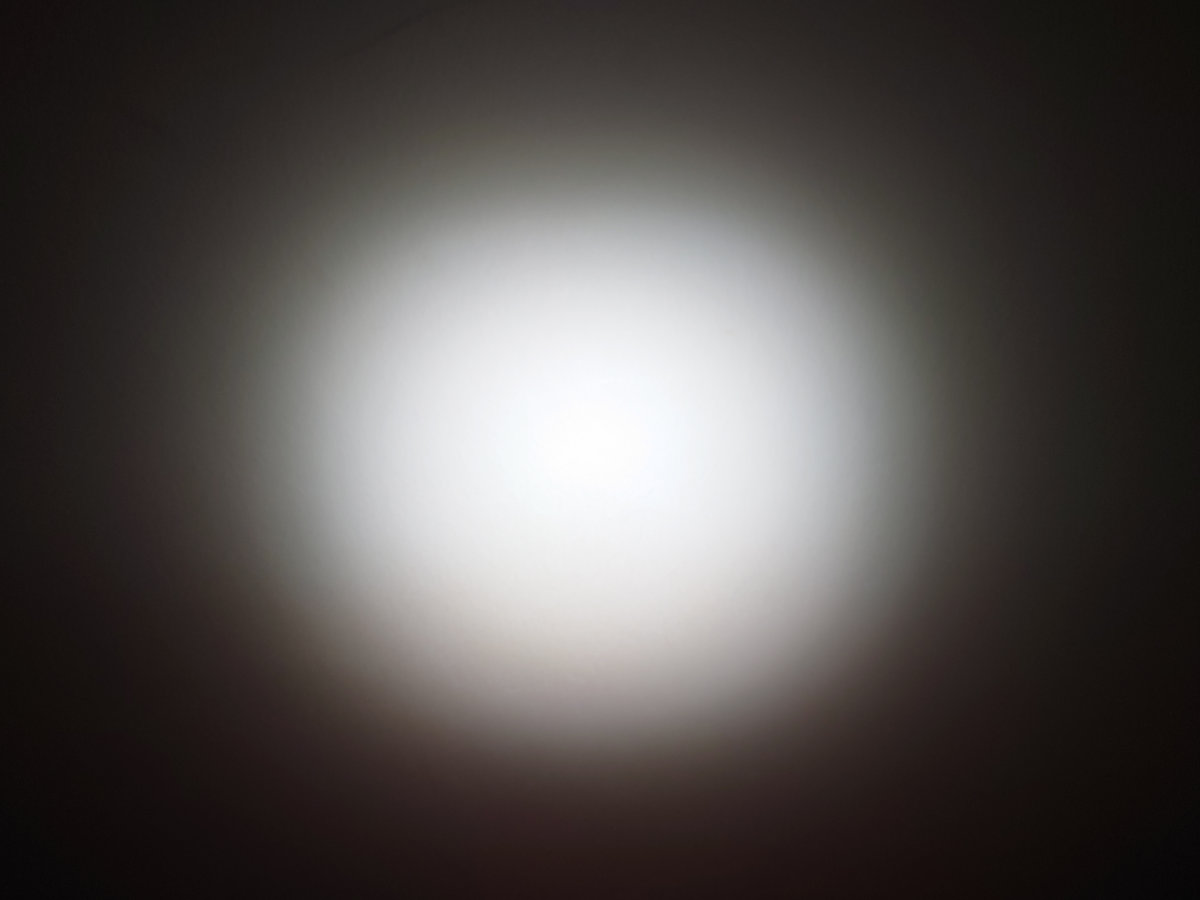

Das Lichtbild der PT40 ist für den Einsatzzweck als Werkstattlampe super geeignet. Es ist mit 1,23 cd/lm (laut Hersteller) sehr flutig und durch die TIR Linsen ist der Spill sehr breit und weich und somit nicht so kantig wie es bei einer Reflektor Lampe der Fall wäre. Mit 6000K ist das Licht leicht kaltweiß. Weil es jedoch trotz LH351D LED frei von jeglichem Farbstich ist, ist es sehr angenehm. Durch den hohen CRI von über 90, reproduziert das Licht auch natürliche Farben.
In jeglichen Helligkeitsstufen ist das Licht frei von PWM.
Die Leistung von 3000 Lumen im Turbomodus ist gewaltig. Damit kann man wirklich jede Werkstatt ausleuchten! Durch die hohe Lumenleistung in dem verhältnismäßig kleinen Gehäuse ist die Wärmeentwicklung jedoch ebenfalls enorm. Nach rund zwei Minuten bei Raumtemperatur wird der Turbomodus sichtbar auf etwa das Niveau des High Modus runter geregelt. Dabei hat das Gehäuse eine Temperatur von 57°C erreicht. Lässt man die Lampe dann weiter laufen, kühlt sie sich auf rund 50°C ab, das Batterierohr ist dann aber immer noch so heiß, dass die Lampe nicht mehr in der bloßen Hand gehalten werden kann. Hat man die PT40 per Magnet an einer Oberfläche befestigt und auf voller Leistung laufen lassen, kann man sie also nicht mehr ohne Handschuhe entfernen.
All das spricht für eine sehr gute Wärmeleitung und ist bei den gegebenen Leistungsdaten zu erwarten gewesen.
Einen Moonlight Modus besitzt die PT40 mit einer niedrigsten Stufe von 15 lm nicht. Das ist bei einem Worklight meiner Meinung nach aber auch nicht weiter tragisch.
Den berüchtigten Grünstich der Samsung LH351D bei niedrigen Leistungsstufen konnte ich nicht feststellen. Bei allen Bildern, mit Ausnahme des Beam- und Wallshots, leuchtet die Acebeam in den niedrigen bis mittleren Helligkeiten.
Auch an der weißen Wand sieht das Lichtbild sehr sauber und homogen aus.
