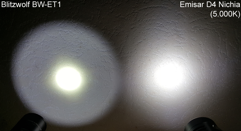

sorry für die späte antwort! ich musste erst ein date mit der lampe buchen :D
die lichttemperatur liegt meiner einschätzung nach um 4.700k im spot. der spill ist eine ganze ecke kühler. zwischen spot und spill befindet sich eine recht warme gelbliche korona.
quick'n'dirty tint shot mit einer 5.000k emisar d4 nichia zum vergleich:
durch das sehr unterschiedliche lichtbild war es schwierig, die lampen auf einen möglichst gleich hellen level zu rampen.
als ich meinen obigen beitrag verfasst habe, war die blitzwolf bw-et1 noch (für 11,99€ - 30% coupon) bei amazon germany verfügbar. das scheint sich zwischenzeitlich geändert zu haben. eventuell mal den hersteller (service@blitzwolf.com) kontaktieren, ob die lampe noch produziert wird :vorsichtig:
