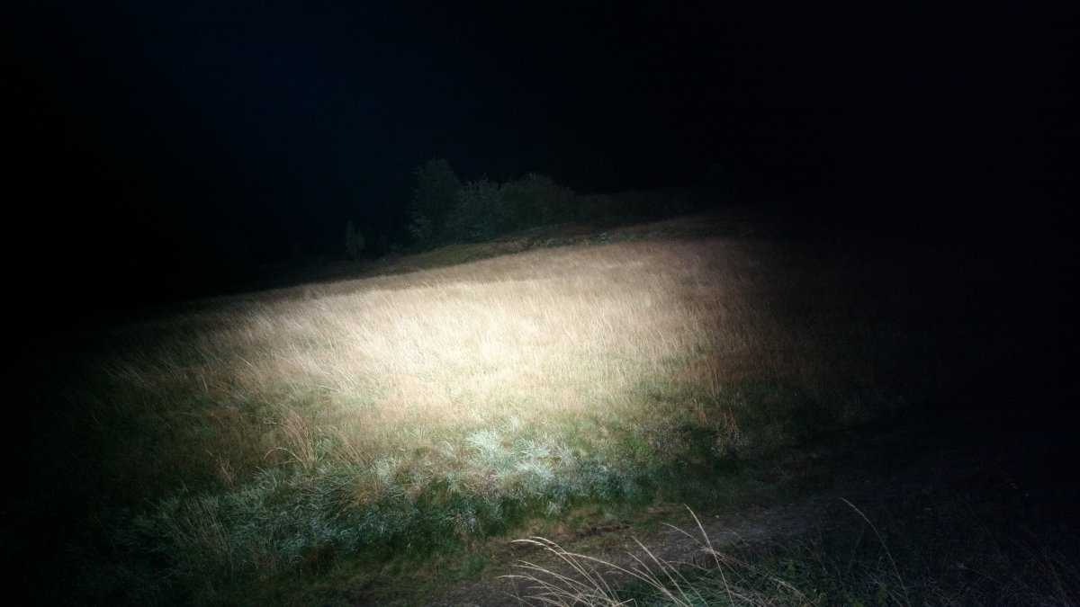

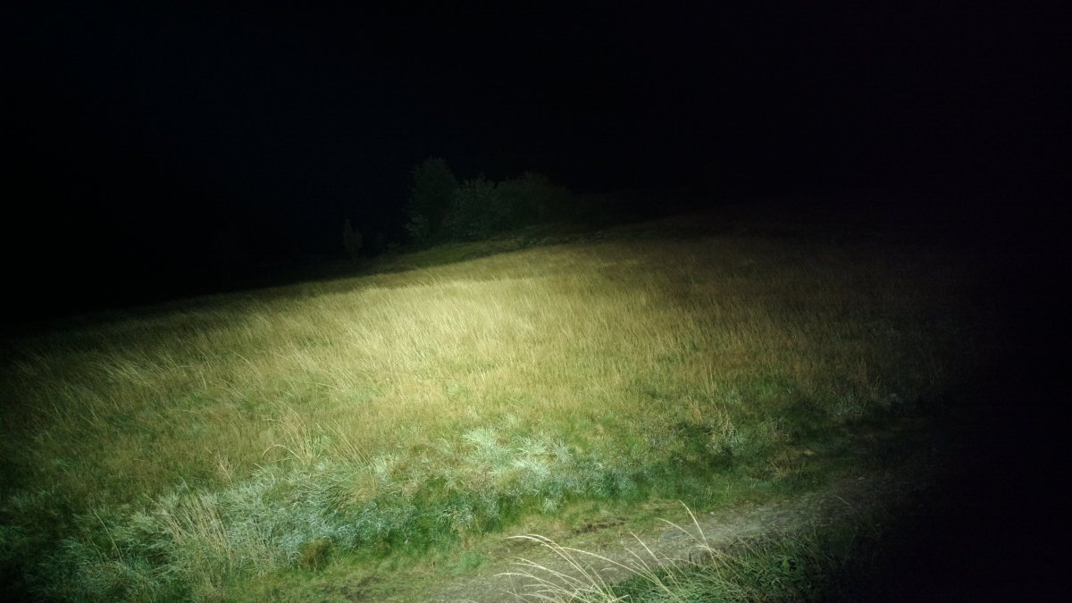

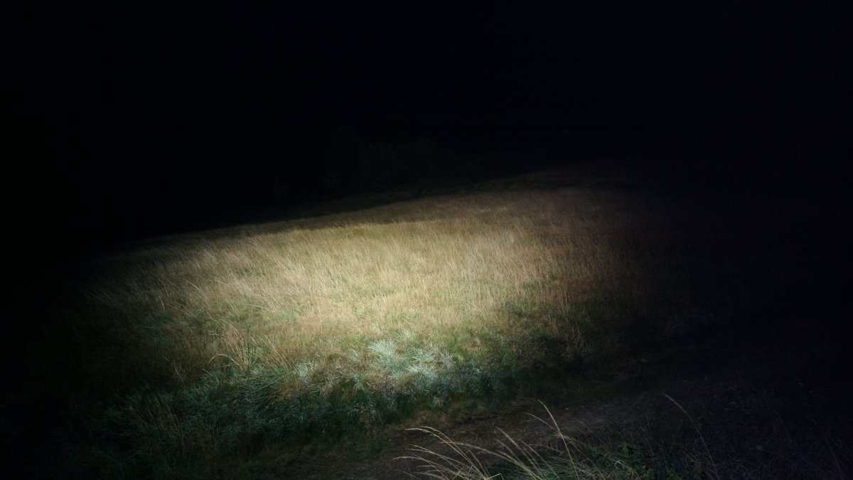

Machst du ein paar Fotos für uns ??
Du meinst von der Lichtfarbe ?
Hier ist sie links zu sehen, rechts die Haikelite MT03 NW, die ja schon eine klasse Lichtfarbe hat...

So, bitte erwartet nicht zuviel von meinem Geknipse mit dem Smartphone. In der Realität waren die Lampen natürlich heller... :peinlich: Die Astrolux erwärmt sich jedenfalls viel schneller und wird wärmer als die Haikelite MT03.
Hier die MF-01 Nichia, ob das 12.000 Lumen sind kann ich nicht sagen aber die Lichtfarbe ist frei von Verfärbungen...:thumbup: ( Die Äste rechts oben zeigen das recht deutlich, wie ich finde...)
Hier die Haikelite MT03 NW die mehr in die Breite leuchtet aber weniger Reichweite erzielt...
Und hier die recht throwige Imalent DT35
Danke Carsten. Es sieht auch bei dir so aus, als ob sich die Astrolux nicht wesentlich von der Haikelite abhebt. So wie bei mir mit meiner Skyray, die der Haikelite sehr ähnlich ist von den Lumen und der Leuchtcharakteristik.

Das würde die obigen Bilder von Casi erklären: da ist die Haike für mich heller als die Astrolux und Casi hat ja ne Astrolux mit Nichia. Meine Astrolux hat XPG3 Leds und die bringt lt. meinem Schätzeisen ca. 20-25% mehr Lux als meine Haike cw. Das kommt auch rechnerisch so halbwegs hin.
