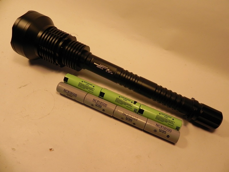

Die erste Überlegung galt also der Stromversorgung. Hier habe ich mich für einen LD-2 Treiber von LED4Power entschieden, den ich mit 4S Support und 2,5A konfiguriert habe. Nach einigem Überlegen, habe ich mich dann für 4x 18500 Akkus anstatt den 2x/3x 18650 entschieden, da ich damit auf annähernd die gleiche Akkulänge komme, diese Akkus aber dennoch eine relativ hohe Kapazität von 2000 mAh bieten. Die Alternative Konfiguration mit 4x 18350 ohne Extender, die dann nur ca. 700-900 mAh geboten hätte, wäre doch deutlich unattraktiver gewesen.
Ausreichend Platz für die Akkus.

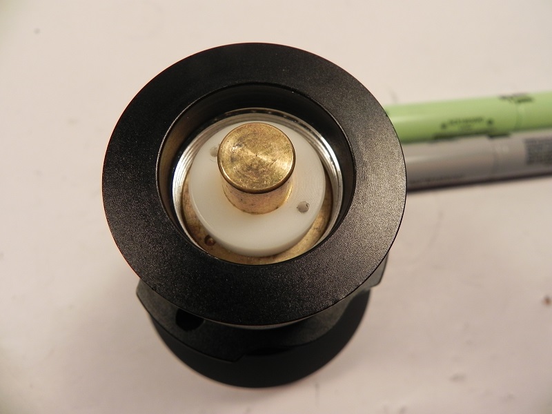

Den Originaltreiber habe ich komplett von allen Bauteilen befreit und diesen als Kontaktboard für den LD-2 verwendet. Der Treiber ist mit Wärmeleitpads in der Pill untergebracht. Die Abwärme bei 2,5A ist nicht sehr hoch.

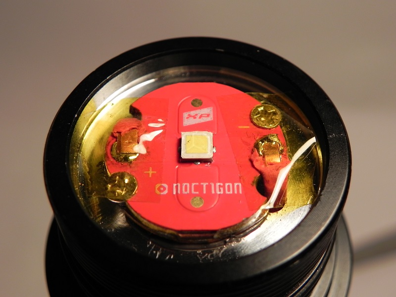

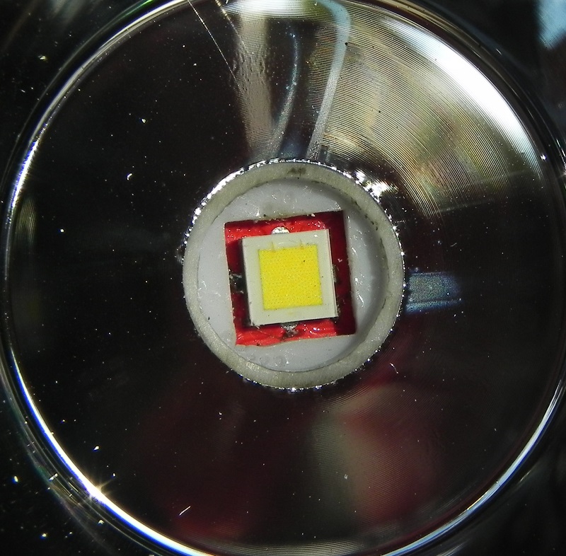

Als nächstes kam die Installation der LED. Die einzige verfügbare XHP35 war eine High Density (HD) D4 5000K von MTN. High Intensity sind derzeit nur im Grosshandel mit hohen Versandkosten zu bekommen.
Um tiefer in den Reflektor zu kommen, habe ich ein zweites MCPCB abgeschliffen und mit dem oberen MCPCB verlötet. Zusätzlich habe ich die Kontakte versucht so flach, wie möglich zu bekommen. Dafür habe ich ein Stück Kupferfolie von Stone bekommen, der den Tip hier beschreibt. Das hat auch sehr gut funktioniert. So flache Lötstellen habe ich noch nie umgesetzt.

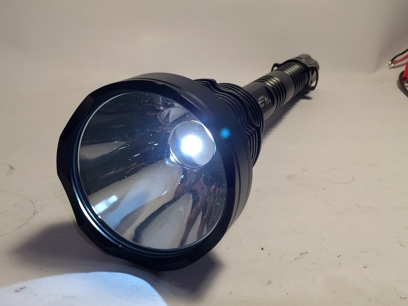

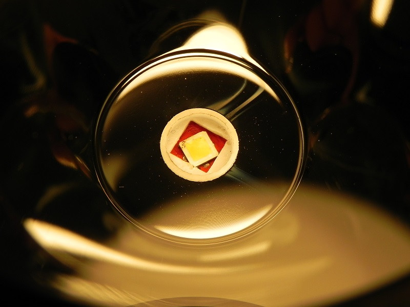

Zuletzt habe ich die LED dann noch versucht zu dedomen. Leider ohne sicht- oder messbaren Erfolg. Der Dome ist auch nicht sehr sauber abrasiert worden. Es war ja auch mein erster Versuch. Die LED zentriert sich durch Drehen von selbst. Leider hat sich dabei etwas Klebstoff vom Isolator unter dem Zentrierring am LED-Gehäuse und auf einer Ecke der LED festgesetzt. Das gab etwas magischen blauen Rauch auf höchster Stufe, wovon sich auch etwas im Reflektor abgesetzt hat :eek: Ein messbarer Unterschied ist aber zum Glück nicht vorhanden. Sah sehr lustig aus, die Rauchschwaden im Reflektor. Das Thema wird sich mit der Umrüstung auf XHP35 Hi erledigen. Sieht halt etwas unschön aus.
Nach dem Zusammenbau
Nach viel Justierung, Testen und Verändern bin ich von 147 Klux über 178 Klux nun aktuell bei gemessenen 3180Lux @8m, was dann ca. 203 KLux @1m entspricht. Hierbei hat sich dann auch ergeben, dass die oben erwähnte Erhöhung der LED gar nicht nötig gewesen wäre. Der Brennpunkt liegt etwas unterhalb der Reflektoröffnung. Mit dem Wechsel auf XHP35 Hi kann ich mir also den zweiten Star sparen. Im Moment ist der Kopf deswegen nicht ganz angezogen. Die breite Corona, die man auf den Beamshots um den Hotspot noch sieht, ist damit allerdings nun auch sichtbar dünner geworden. Mir gefällt das Lichtbild nun sehr sehr gut.
Per Ceiling Bounce habe ich 2800 Lumen gemessen.

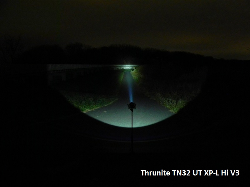

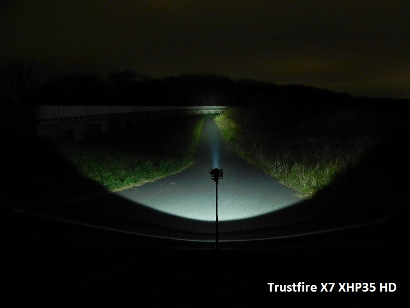

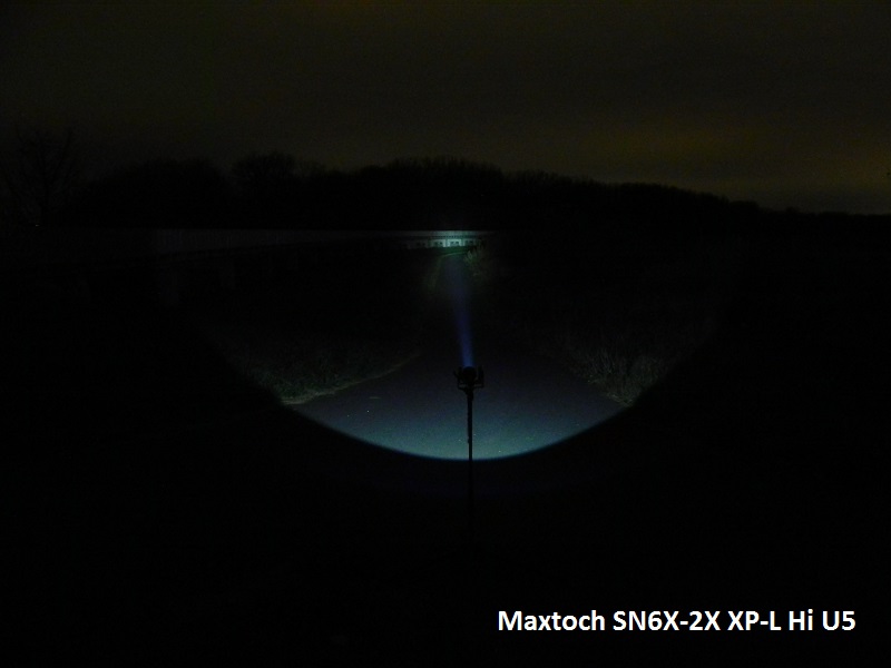

Entfernung zum Wehr sind ca. 160m. Nikon P100, f=4,5, 0,5Sek., ISO800
Die Lichtfarbe und der Beam gefallen mir ausgesprochen gut. Es ist wirklich eine sehr gute Kombiunation aus Throw und dennoch sehr hellem Spill.
