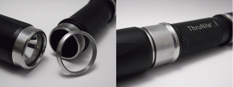

Habe mir heute noch einen Distanzring gedreht. Die geschützen Akkus waren leider zu lang. Also musste was hübsches her, was den sichtbaren ersten Gewindegang des Batterierohrs abdeckt :thumbup:
