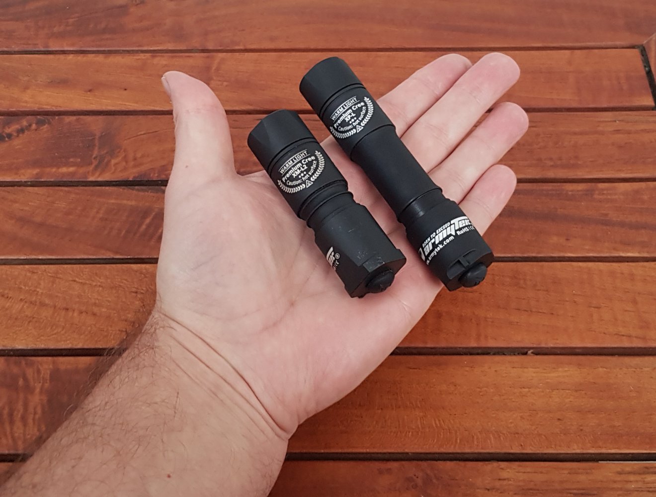

Waidmannsheil @DerMechaniker,
Die verschiedenen Armytek Partner dürften Deine Kriterien erfüllen. Robust, Tailcapschalter, bei festgezogenem Lampenkopf steht nur die höchste Leuchtstufe zur Verfügung. Bis 10m wasserdicht, bis 10m Fallhöhe stoßfest und 10 Jahre Garantie... ;)
Es gibt verschiedene Versionen (C1, C2, C4, A1, A2), die Partner C2 für einen 18650 Li-Ion Akku wäre wohl die passendste.
Alle Armyteks bekommst Du mit warm weißem oder kalt weißem Licht.
Links meine Lieblings-EDC, die Partner C1 für 18350 Akku, rechts die Partner C2 für einen 18650 Akku.
Hier ein selbstgeknipster Beamshot meiner Partner C2 mit warm weißem Licht.

Danke, die Armytek hatte ich noch garnicht auf meinem Radar. Leuchtet auch alles gut aus! Aber werden Lampen mit einer Linse eigentlich heißer als mit Reflektor?
Der Clip sieht aber leider auch nicht gerade vertrauenserweckend aus. Möchte die Lampe gerne außen tragen, also z.B. am Gürtlel, am Schulterriemen vom Rucksack oder Hemd/Hosen/Jacken Tasche. Daher sollte er schon fest und komfortabel zu nutzen sein. Diese kleine Schräge am Anfang vom Clip sollte so geformt er sein das man bequem über die Dinge drüber kommt ohne den Clip erst mit den Fingern aufzuhebeln. Habe keine Lust mehr sie wie meine alte Lampe immer aus den Taschen zu pulen.
Gibt es eigentlich Clips aus dem Zubehörmarkt? Haben doch fast alle den ungefähr gleichen Durchmesser.
