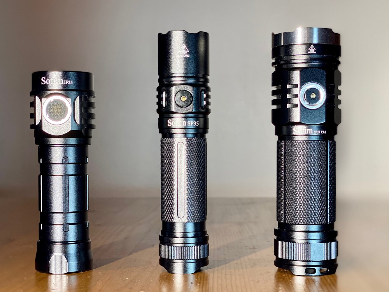

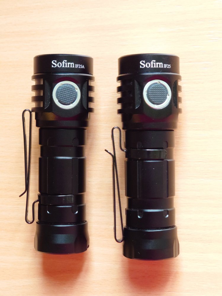

Einen Größenvergleich kann ich anbieten. Hier die SP35 mit der IF25, die das gleiche Gehäuse wie die IF25A hat:
Einen Beamshot Vergleich der SP35 mit der IF25A habe ich (mangels IF25A) leider nicht. Die IF25 ist nicht direkt vergleichbar, da sie weniger Leistung hat.

Ich habe beide Lampen: IF25A in 4000K, die SP35 in 6500 K. Bis auf das Akku-Format sind die Lampen komplett verschieden.
IF25ASP35
Anduril UIFixes UI
99 gr73 gr
kürzeres und breiteres Gehäuselänger und schmäler
Flutiges Lichtbild mit TIR-OptikAllround-Lichtbild mit Reflektor
Effizienz so lalagute Effizienz (Buck-Treiber)
12.367
9.192
Da sollte man aber folgende Punkte noch ergänzen: Die IF25A leuchtet flutiger, erzielt aber so ziemlich die gleiche Reichweite wie die SP35 da sie deutlich mehr Maximalleistung hat. Schön, daß die SP35 einen möglicherweise effektiven Treiber hat, sie hat aber auch eine nervöse Temperaturregelung...
