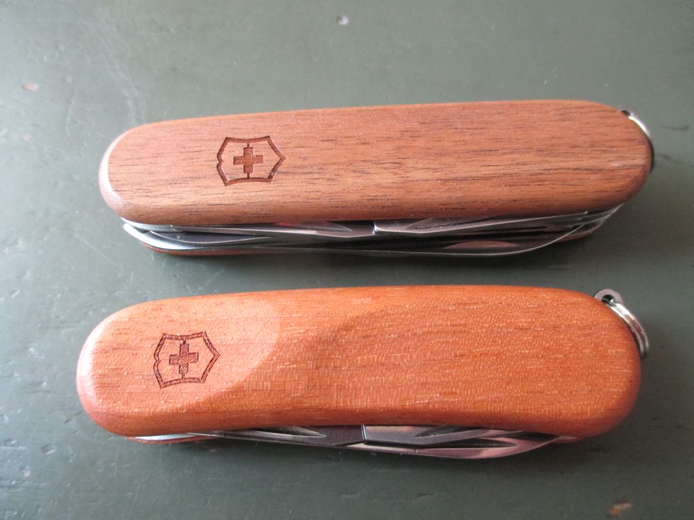

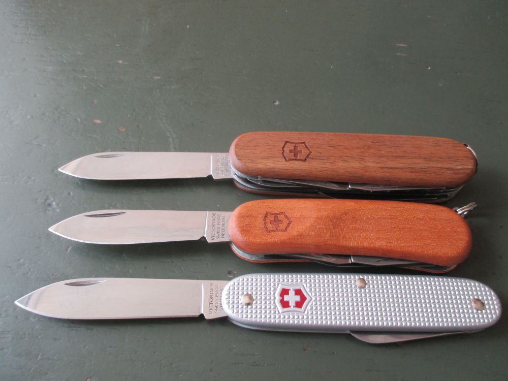

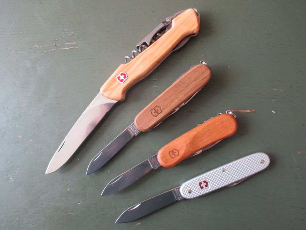

Nach dem Winemaster habe ich die Holzmodelle von Victorinox für mich entdeckt :verliebt:
Und nach dem Huntsman hat sich jetzt auch noch ein EvoWood 10 eingefunden :)
Mit den profilierten Schalen ist das ein richtiger Handschmeichler :)
Das Huntsman entspricht in den Maßen der 91mm Serie von Victorinox und ist neben den üblichen Werkzeugen mit Schere und Säge ausgerüstet. Das EvoWood ist mit 85mm etwas kürzer und als Modell10 auch noch recht schmal
Das ganz rechts ist ein Victorinox Alox 2 (zusätzlich zur großen Klinge ist eine kleine Hakenklinge mit an Bord). Wo ich schon mal dabei musste das auch her.
Ich muss sagen, das Alox gefällt mir auch ausgesprochen gut. Das ist ja wunderbar schmal. Das spürt man in der Hosentasche überhaupt nicht obwohl es etwas länger ist
Bei den Holzmodellen gefällt mir rein optisch die Wenger Linie besser. Das EvoWood finde ich in den Proportionen (Grifflänge/Klingenlänge und Klingenform) harmonischer. Andererseits merkt man aber auch, dass die Hauptklinge des EvoWood die kürzeste Feder hat. Entsprechend rastet sie auch am wenigsten satt ein. Da ist das Alox durch die lange Feder natürlich ein Genuss beim Einrasten und beim Zuklappen - Dieses Clacken :thumbsup:
Schade, dass die farbigen Modelle als limited edition so preisintensiv sind. Ein Pioneer Alox würde mir schon noch gefallen :S
Aber fürs erste muss das jetzt genügen :zufrieden:
