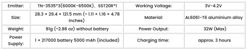

Spezifikationen laut Sofirn
Quelle

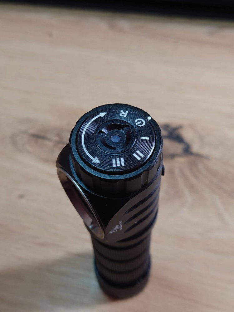

Es gibt keine klassischen Knöpfe, die einzige Steuerungsmöglichkeit ist ein Drehschalter. Dieser rastet in 5 Positionen mit einem dezenten Klicken ein, jede Position ist dabei eindeutig zu finden.
Dreht man den Ring langsam, so stellt man fest, dass der Moduswechsel stattfindet, bevor der nächste Rastpunkt erreicht ist - interessant, in der Praxis aber nicht relevant.

Das UI ist super simpel: Dreh den Ring. Eine Richtung bringt rot, die andere weiß in 3 Stufen.
Handschuhe? Kein Problem! Stress? Egal, das klappt immer!
