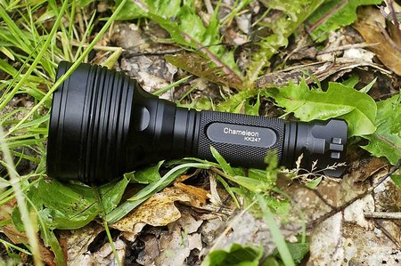

Ihr Äußeres präsentiert sich wie folgt:
Länge: 143,5 mm
Durchmesser Kopf: 58 mm
Durchmesser Tail: 34 mm
Gewicht: 260 g
Gewicht mit Akku: 306 g
Anodisierung: HA III, gut und gleichmäßig ausgeführt.

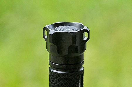

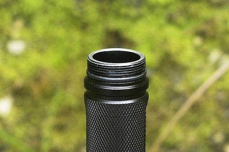

Befestigungsmöglichkeit für Lanyard: ja, Aufnahmen an der Tailcap.

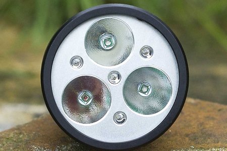

Und es ward Licht, durch eine rote, eine grüne und eine blaue Cree XP-E-LED sowie vier UV-LEDs. Während die Farb-LEDs in jeweils einem eigenen OP-Reflektor sitzen, sind die UV-LEDs zwischen den Farb-LEDs plaziert.
Weißlicht wird durch das Zusammenspiel der drei Farb-LEDs erzeugt.

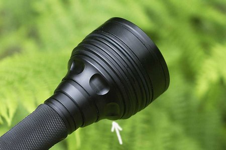

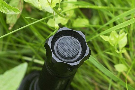

Eingeschaltet wird die Lampe mit einem Reverse-Clicky. Das zweite Bedienelement ist ein Magnet-Drehringschalter unterhalb des Lampenkopfs. Während letzterer für den Wechsel der Leuchtstufen zuständig ist, schaltet der Reverse-Clicky die Helligkeiten in den jeweiligen Stufen durch.
In der Praxis sieht das folgendermaßen aus: Drehringschalter in der rechten Anschlagsstellung (1) = rote, grüne und blaue LED; Drehringschalter eine Stellung weiter links (2) = rote LED; Drehringschalter eine weitere Stellung links (3) = grüne LED; Drehringschalter noch eine weitere Stellung links (4) = blaue LED; Drehringschalter ganz links (5) = UV-LEDs oder Kombination aus zwei farbigen LEDs.

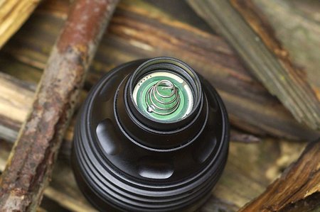

Der Selektorring.

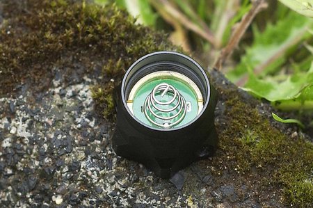

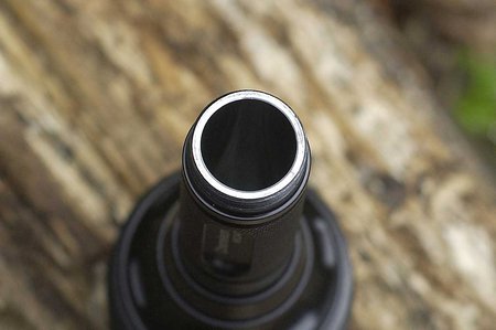

Unser wundersames Lampenwesen kann mit einem 18650-Akku oder zwei CR123-Batterien gefüttert werden. Im Test wurde es mit einem 18650-Akku von AW mit einer Kapazität von 2.600 mAh versorgt. Eingeschaltet wurden alle Farb-LEDs = Weißlicht, dabei wurde die Lampe in der hellsten Stufe betrieben und durch einen Ventilator gekühlt.

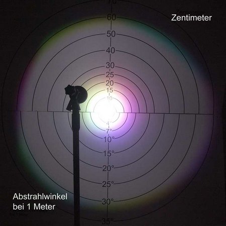

Bevor ihr, liebe Brüder und Schwestern, die Lampenkirche verlasst, möchte ich am Ende meiner Predigt noch kurz die Eindrücke fürs Auge schlildern. Die Farb-LEDs produzieren ein intensives Licht, das sich vor Lampen mit nur einer Farb-LED in keinster Weise verstecken muss und jeder LED mit Farbfilter deutlich überlegen ist.
Das Weißlicht ist durch die Kombination der Farb-LEDs auch deutlich „farbiger“ als das Licht, das eine weiße LED produziert. Besonders fällt das natürlich im direkten Vergleich auf. Ein wenig ungewohnt ist es schon, aber für mich nicht unangenehm.

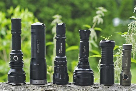

Von links: Crelant 7G6CS, Led Lenser M14X, LiteXpress X-Tactical 105, PowerTac Chameleon, Nitecore EA4, Zebralight SC600.
