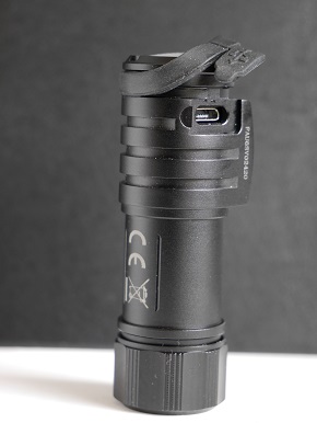

Schraubt man die Tailcap ab kann man die Lampe sehr schnell in die Silikonhalterung schieben. Dabei sitzt sie so stramm dass sie sich bei Bewegungen nicht verdreht.
Die Ladebuchse für den Micro USB Stecker ist gut zu erreichen.

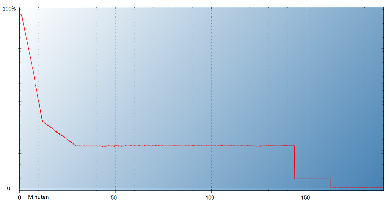

Messkurve / Laufzeit
Zuerst ein Test über 14 Minuten um das Herunterregeln zu zeigen.
Der nächste Test ging über etwa 3 Stunden.
Bei der Entnahme hatte der Akku 0,00 Volt, also hat die Lampe keinen Unterspannungsschutz und entlädt den Akku bis er die Schutzschaltung auslöst.
Daher sollte man nach dem zweiten Stepdown oder nach 140 Minuten den Akku wieder aufladen.
