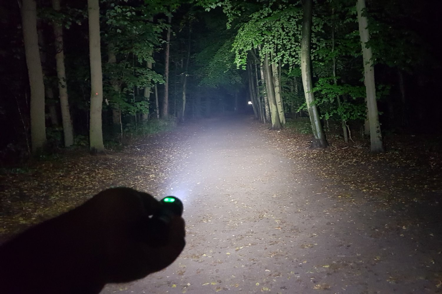

Hallo Cinco,
oft wird ein Tailcapschalter bevorzugt, weil man den auch im dunkeln sofort findet und nicht erst mühsam einen Seitenschalter suchen muß um Licht zu haben. Ein solcher Tailcapschalter ist dafür aber nur mit dem Daumen bedienbar, wenn die Lampe im taktischen Griff gehalten wird. Wird die Lampe dann bequem am hängenden Arm getragen, muß für jeden Leuchtstufenwechsel umgegriffen werden...
Eine andere sehr gute und bequeme Alternative wäre ein auch bei ausgeschalteter Lampe beleuchteter Seitenschalter... ;)
Der ist bei Dunkelheit auch leicht auffindbar, aber man hat die Lampe sofort im richtigen Griff und braucht nicht umgreifen.
Die Sofirn IF25A ist mit einem so beleuchteten Seitenschalter (einstellbar), einem 21700 Standardakku, einem USB-C Ladeport und einem passenden Leuchtbild ausgestattet. :thumbup:
https://www.amazon.de/Sofirn-Taschenlampe-Anduril-superhell-wiederaufladbare/dp/B0899TZV4Y/ref=sr_1_11?__mk_de_DE=ÅMÅŽÕÑ&dchild=1&keywords=sofirn&qid=1618166817&sr=8-11
So leuchtet sie mit kalt weißem Licht.
