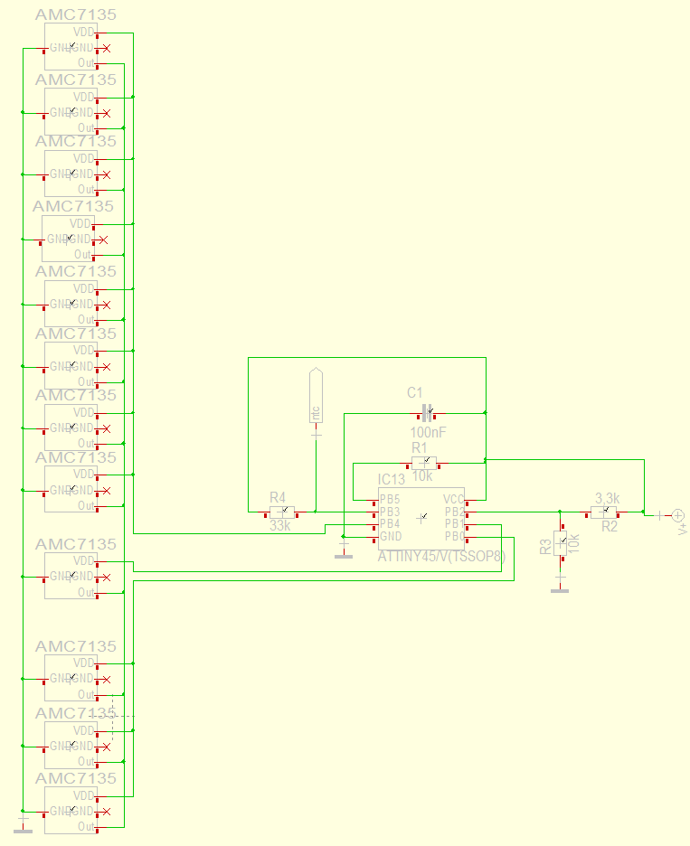

Ich hab mich gestern noch einmal an einer AMC-PCB versucht. Ist folgendes bei entstanden:
Die Idee:
12 AMCs parallel verschaltet, was reicht um 3 Nichias/XP-G2 mit je 1400mA versorgen zu können. Die Idee war so eine Art analoges Dimmen zusätzlich zum normalen PWM-Dimmen. Ich habe da jetzt 3 PWM-Kanäle. An dem einen hängt Vdd von 1 AMC, an dem zweiten hängen die Vdds von 3 AMCs und an dem dritten hängen die Vdds von 8 AMC.
Der Plan ist jetzt für Moonlight nur PWM1 zu nutzen, wodurch der Treiber nur 350mA an die LEDs bringt (also bei 3 LEDs parallel dann 116mA und das bei 8bit also optisch wie 0,45mA). Braucht man nicht so massiv Licht oder ist der Akku schon etwas leerer dann nutzt man nur PWM2 und hat 1050mA (bzw 350mA je LED bei 3 LEDs) oder PWM1 + PWM2 zusammen so man dann 1400mA (bzw 466mA je LED bei 3 LEDs) hätte.
Will man noch mehr Power nutzt man nur PWM3 und hat 2,8A (also 933mA je LED bei 3 LEDs).
Will man die volle Power, dann lässt man alle 3 PWMs zusammen arbeiten und es arbeiten alle 12 AMCs, was dann 4,2A (bzw 1400mA pro LED bei 3 LEDs) bringt.
Möglich sind da rein analog also die Kombinationen:
1 AMC = 350(116)mA
3 AMC = 1050(350)mA
4 AMC = 1400(466)mA
8 AMC = 2800(933)mA
9 AMC = 3150(1050)mA
11 AMC = 3850mA(1283)mA
12 AMC = 4200mA(1400)mA
Das ganze dann in 256 Schritten per PWM noch dimmbar.
Eine Idee wäre auch noch ein "flimmerfreier" PWM-Modus für die Zwischenstufen die man nicht rein analog erhalten kann. Dazu lässt man dann einfach einen AMC konstant 350mA liefern während die anderen AMC mit PWM dimmen. So geht das Licht nie ganz aus und der flimmereffekt sollte nachlassen.
Würde sich sicher auch nett machen bei einer einzelnden dedomten XP-G2. Könnte man bei 4200mA anfangen und dann je nach Temperatur an der Kupfer-PCB langsam AMCs wegschalten.
Meint ihr das klappt so mit dem Dimmen oder kommen sich da die AMCs gegenseitig in die Quere? Ich dachte eigentlich das sollte gehen, weil die AMCs doch linear arbeiten und sperren sollten, wenn VDD ohne Strom ist.
Kurzschlusssicherung habe ich weggelassen, da kann man sich ja einen Plastikring an die Unterseite kleben oder so. Dafür sind an der Oberseite aber neben 2 Kontakten für die LEDs auch 2 Kontakte für einen NTC herausgeführt, weshalb man dann auch eine Temperaturregelung nutzen kann.
Akkuspannung kann auch wie üblich per Spannungsteiler überwacht werden. Kurzklickerkennung werden ich wohl wie letztens vorgeschlagen rein per Software per Einschaltzeit-Messung mit EEPROM-Rotation machen.
Außerdem sind frei programmierbare Helligkeiten für die Leuchtmodi, freie Modianzahl und ein Schnellzugriffs-Turbo angedacht.
Ich bin da nur etwas skeptisch was den Spannungsabfall bei bis zu 5A aus einer 18650er angeht, wo die AMCs doch reine Linearregler sind. Da ist siche schnell die Akkuspannung unterhalb der benötigten LED-Spannung.

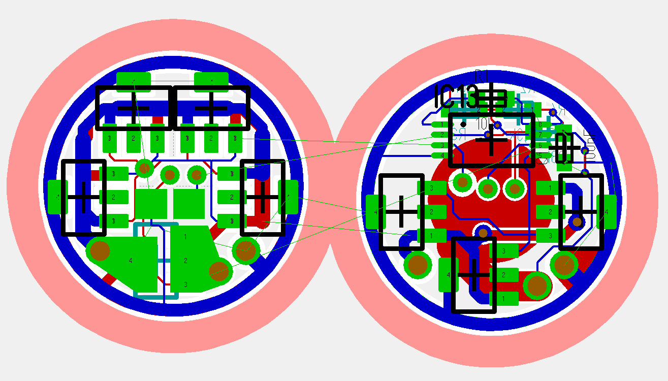

Habe das ganze auf zwei 17mm-PCBs bekommen die per Kupferdraht verbunden werden müssen. Dazu gibt es 5 gegenüberliegende Bohrungen. Plus und Masse vom Akku werden per 1,2mm Draht von unten nach oben geführt und NTC und PWM per 0,6mm Draht.
Sollte man dann am Ende aber wohl wegen der Stabilität und Temperaturabfuhr potten.
Es ließ sich aus Platzgründen leider nicht vermeiden die 3 kleinen Bohrungen in die Mitte zu setzen, wo natürlich auf der unteren Platine auf der Unterseite der Kontakt für den Akku-Pluspol hin muss.
Meine Idee war jetzt nach dem Anlöten der Dräte die überstehenden Enden abzuschneiden und dann die Lötpunkte mit irgend einem isolierenden Lack zu versiegeln. Oben drüber kann man dann einen Nippel löten. Der Plus-Kontakt ist jetzt 10mm im Durchmesser.
Weiß zufällig jemand ob man solche lötbaren Akku-Nippel mit unter 9mm auch irgendwo einzeln kaufen kann?
Edit:
Bei den AMCs ist der mittlere Pin und der große Pin intern verbunden oder?
Ahja, ist ein Tiny45 im TSSOP-Package, weil kein Platz für den normalen PSOP da war.
Von der Höhe her sollte das Ganze noch recht kompakt sein. Ich würde tippen 9-10mm mit Nippel und Verpolungsschutzring.

Wenn du schon fest vorhast 3xLeds mit 1,4A anzusteuern würde ich die AMCs auftrennen in 3x4. Damit kannst du jede Led separat ansteuern und wichtiger jede LED bekommt wirklich nur ihre max. 1,4A ab.
An ein paar Attiny45V in TSSOP wäre ich auch interessiert, falls du ein paar loswerden willst ;).
Gruß Matthias
Damit würden dann aber auch all die schönen neuen Dinge durch die analoge Dimmung wie bessere Effizienz, längere Akkulaufzeit, mehr Helligkeit über die Akkulaufzeit, richtig tiefer Firefly und flimmerfreies PWM-Dimmen wegfallen.
Außerdem würde man dann nur noch 10 und nicht 12 AMCs auf die Platine bekommen, da man 3 weitere Brücken für die Platinenverbindung bräuchte.

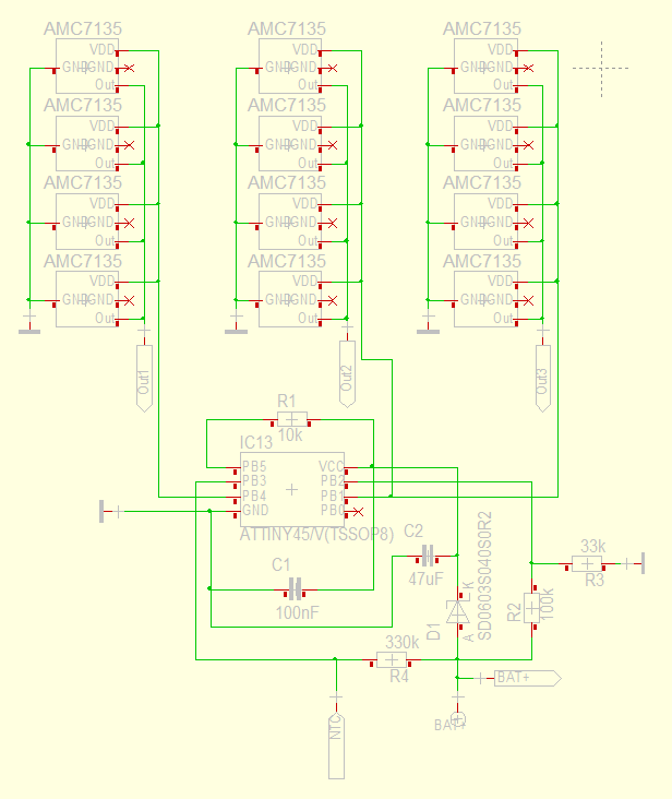

Wenn ich das oben auf 3 einzelnde LED-Strings umrechne kommt das raus:
Code:
Index	PWMsum	AMC4A	AMC4B	AMC4C
0	0	0	0	0
1	1	-	-	-
2	2	-	-	-
3	3	-	-	-
4	4	1	0	0
5	5	-	-	-
6	8	1	1	0
7	11	1	1	1
8	15	2	1	1
9	21	2	2	1
10	29	3	2	2
11	40	4	3	3
12	57	5	5	4
13	79	7	7	6
14	111	10	9	9
15	156	13	13	13
16	218	19	18	18
17	305	26	25	25
18	427	36	36	35
19	598	50	50	50
20	837	70	70	69
21	1171	98	98	97
22	1640	137	137	136
23	2296	192	191	191
24	3071	255	255	255
Dann wird das aber nicht mehr flimmerfrei wenn man ein homogenes Lichtbild und gleichmäßige LED-Erwärmung will.
Bei gleichem durchschnittlichen Strom in den dunklen Modi sollten dann 3 LED mit hohem Dutycycle ca 18% mehr Licht ergeben wie 1 LED mit niedrigem Dutycycle.
Edit:
Gibt es so etwas wie den AMC auch noch mit ganz wenig Strom? 4x PWM geht beim Tiny45 leider nicht, da alle 4 PWM-Ausgänge auf nur 3 Pins herausgeführt sind. Wenn man den Reset-Pin deaktiviert hätte man aber noch einen Pin frei und könnte mit dem z.B. per Transistor das PWM-Signal zu einer AMC-Gruppe trennen. Wenn man dann 4 AMCs und 1 Niedrigstromtreiber parallel schaltet, dann könnte man mit einem PWM-Kanal eine LED sowohl mit 1400mA als auch mit viel weniger versogen. Wenn man z.B. 4 AMC mit je 350mA hätte und parallel dazu dann noch einen Treiber mit 20mA, dann könnte man von 78uA bis 20mA dimmen bzw von 5,5mA bis 1420mA.
Oder gleich Software-PWM, wobei da dann die Frage ist ob man das schnell genug hinbekommt und was dann der minimale Dutycycle ist.
Da wäre der zusätzliche Platz dann auch nicht mehr so tragisch. Damit man 3 Kanäle mit 4 AMCs hinbekommt, müsste man eh 3 Platinen stapeln, da man dann schon 9 Platinenverbinder braucht und die dann auf jeder PCB den halben Platz verschwenden. Nach dem Schema:
Obere PCB - Oberseite: 8 Kontaktflächen zur LED-PCB
Obere PCB - Unterseite: 4 AMCs
Mittlere PCB - Oberseite: 4 AMCs
Mittlere PCB - Unterseite: 4 AMCs
Untere PCB - Oberseite: uC-Gedöns
Untere PCB - Unterseite: Kontakte zu Host und Akku-Pluspol sowie uC Routing

So wäre das z.B. mit 3 einzeln geregelten LEDs möglich:
Wenn man noch Platz für den 47uF 0805er Kondensator findet, dann sollte der eigentlich die Versorgungsspannung gut puffern, da er ja hinter der Schottky-Diode ist und ausschließlich den uC mit dem Resetpullup versorgt.
Bei 22uF soll das ja bis zu 10 Sek zum Puffern reichen, damit der Tiny noch weiterläuft wenn der Akku schon ab ist. Falls nicht kann man das immer noch kein per Software machen, aber das schönste wäre schon wenn der Tiny weiterläuft, da der dann auch komplizierte Klickkombinationen erkennen kann.
Einen PWM-Pin habe ich jetzt auch noch frei, da ich einfach 2 LED-Strings aus einem PWM-Pin versorge. Dann kann man zwar nicht mehr alle einzeln regeln, aber soll ja auch kein RGB-Controller werden. Reicht ja wenn man nur eine LED, nur 2 LEDs oder alle 3 zusammen über die 2 PWM-Kanäle dimmen kann. Dann wäre nun der dritte PWM-Kanal frei für eine Low-Power-KSQ die man parallel zu der LED schaltet, die sich einzeln dimmen lässt.

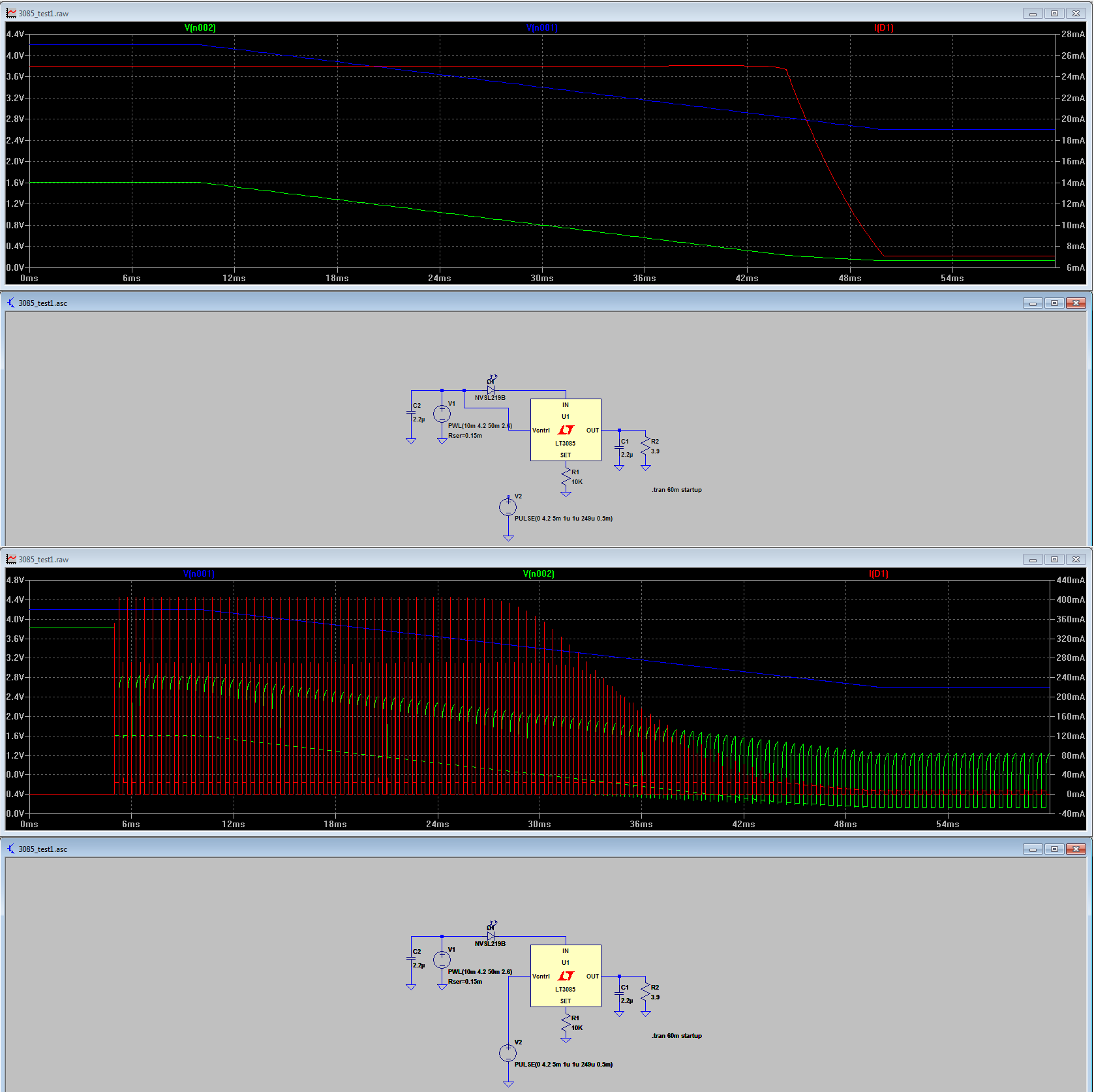

Schaut mal beim LT3092 im Datenblatt auf Seite 17 oben links unter "Pulsed Current Source, Load to VIN". Ist das nicht genau das was ich suche? Das ist doch eigentlich so eine KSQ per OPV als Spannungsfolger mit Transistor wie bei dem Link von Light-Wolff nur fertig als IC.
Als SOT223 wäre das auch noch kompakt.
Voltage Drop ist wegen dem Darlington aber leider 1,2V. Dann wird das ja auch wieder nichts oder?
Würde das mit dem LT3085 vielleicht gehen?
Seite 19 oben rechts wäre ja z.B. ein Beispiel. Hätte ich da dann nur die 275mV Spannungsabfall und könnte man es dann mit den AMCs parallel schalten und per PWM dimmen, wenn man dann am Out-Pin noch einen FET setzt?
Wie ist das mit dem "The device also brings out the collector of the pass transistor to allow low dropout operation—down to 275mV—when used with a second supply." zu verstehen?
Und wie sieht das mit dem AL8400 aus?
Wenn ich das richtig sehe braucht der nur 200mV Spannungsabfall? Im Datenblatt nutzen die den ja nicht direkt zum Treiben von LEDs, sondern um mit dessen 0-15mA einen externen Transistor verschieden stark durchzusteuern. Könnte man dann dann auch direkt eine LED anschließen und mit 15mA treiben lassen?
Die andere Frage ist dann, reicht 15mA überhaupt? Dunkler kann man es ja immer noch externem FET und PWM machen. Was sollte man dann da aber sicherheitshalber als Strom mindestens wählen damit die üblichen Verdächtigen wie Nichia219, XP-G2 und XM-L2 überhaupt funktionieren?
Wie Du erkannt hast: auf S. 3 steht Dropout Voltage @ ILOAD = 10mA: 1.22V. Braucht man gar nicht mehr weiterblättern.
Würde das mit dem LT3085 vielleicht gehen? Seite 19 oben rechts wäre ja z.B. ein Beispiel. Hätte ich da dann nur die 275mV Spannungsabfall
Über dem Shunt R2 fällt die gleiche Spannung ab wie über dem Set-Widerstand R1. Über R1 fließen konstant 10µA. Ergibt hier 249mV. Kann man sicher reduzieren auf 100mV (R1=10k).
Zu den 100mV kommt "VIN Dropout Voltage" von < 50mV (Seite 4 Diagramm rechts unten).
Das sieht gut aus.
Zu beachten beim Dimensionieren von R2: darüber fließt auch der Bassistrom und Versorgungsstrom des ICs vom VCONTROL-Pin, abzüglich SET-Strom 10µA, Seite 7: "The current flow into this pin is about 1.7% of the output current." Bzw. S. 3 Note 5 "This current will track output current with roughly a 1:60 ratio". Also muss R2 für 1,7% mehr Strom berechnet werden, als durch die LED fließen soll.
Seite 19 oben links zeigt, wie man dimmen kann. FET an OUT (zwischen R2 und GND) ginge zwar, aber damit sperrt man dem LT den Stromfluss, d.h. er regelt dann voll auf. Könnte sein, dass er beim Einschalten dann kurz einen heftigen Strompeak erzeugt, bis er wieder einschwingt.
Deswegen ist es wohl besser, einfach SET über Q1 auf GND zu ziehen. Wegen Offsetspannungen schaltet der LT dann u.U. aber doch nicht ganz ab, deswegen Q2, um ganz sicher zu gehen. Den kann man m.E. hier aber weglassen, weil es egal ist, wenn in den Pulspausen noch ein kleiner Strom fließt.
Bei FET an OUT geht dessen Rdson in die Berechnung des Shunt R2 mit ein.
Alternative: Da in VCONTROL max 1-2mA fließen, kann man den auch direkt mit einem µC-Pin steuern. So macht man es auch mit den AMCs. Vielleicht gibt es eine parasitäre Diode zwischen VIN und VCONTROL, auf S. 14 steht dazu aber nichts.
Man sollte sich auch 1-2 Gedanken um Schwingneigung machen und ggf. Kondensatoren gem. Datenblatt.
Das sieht gut aus.
Also prinzipiell scheint das wohl zu laufen:
Akkuplus von vor der LED und Masse kann ich mir von der Platine abgreifen. In der Simulation reicht das dann wenigstens um die Nichia219B bei konstant 25mA zu halten, solange die Akkuspannung nicht unter 2,8V fällt. Dann fällt nälich die Kathodenspannung auf ca 0,2V unter weiter runter geht die nicht mehr, damit die Durchlassspannung der LED reicht. Muss natürlich rein garnichts über die Realität aussagen, weil nur eine Simulation, aber finde ich schon einmal gut, dass das prinzipiell funktioniert.
Das mit dem Dimmen per PWM auf Vctrl will aber nicht. Da ist der Schaltkreis wohl zu träge um sich auf die 500Hz reagieren zu können.
Das Versuche ich als nächstes mal.
Edit:
SET per NFET auf Masse ziehen will irgendwie auch nicht. Sieht ähnlich aus wie direkt per PWM auf Vcntl. Also kurzer hoher Stromstoß durch die LED bei einer steigenden Flanke am PWM, dann dann kein Strom durch die LED, kurzer Stromstoß bei der fallenden Flanke und dann von vorne.
Schon mal ohne C1 probiert? Der ist in der Beispielschaltung im Datenblatt auch nicht vorhanden. Kondensatoren mit gepulsten Spannungsquellen zu laden ist nie so gut.
Also irgendwie bin ich da zu blöd. Sobald ich da einen NFET zwischen Out und/oder SET setze, dann wird da nichts mehr geregelt.
Wie muss das denn genau aussehen, wenn man FETs benutzen und gleichzeitig die LED an Vin betreiben will?
