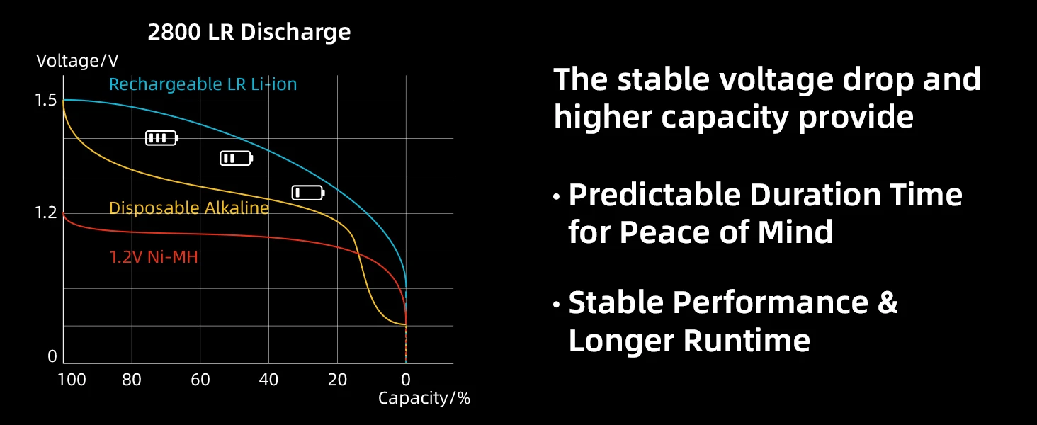

von der Tochter-Marke ALLMAYBE gibt es zwar schon einen 1,5 Volt Li-Ion mit kontinuierlicher Spannungsabsenkung und sogar nominalen "2800 mAh" (und mit USB), dessen Spannungsverlauf sieht aber doch ziemlich anders aus als bei diesem neuen hier, nämlich man könnte fast sagen, schon gleich von Anfang an beginnt die Spannung zu sinken :
Spannungsverlauf ALLMAYBE 1,5V Li-Ion AA
wahrscheinlich kommt man so auf diesen hohen Wert von "2800 mAh", bei entsprechend verringerter Durchschnitts-Spannung ...
