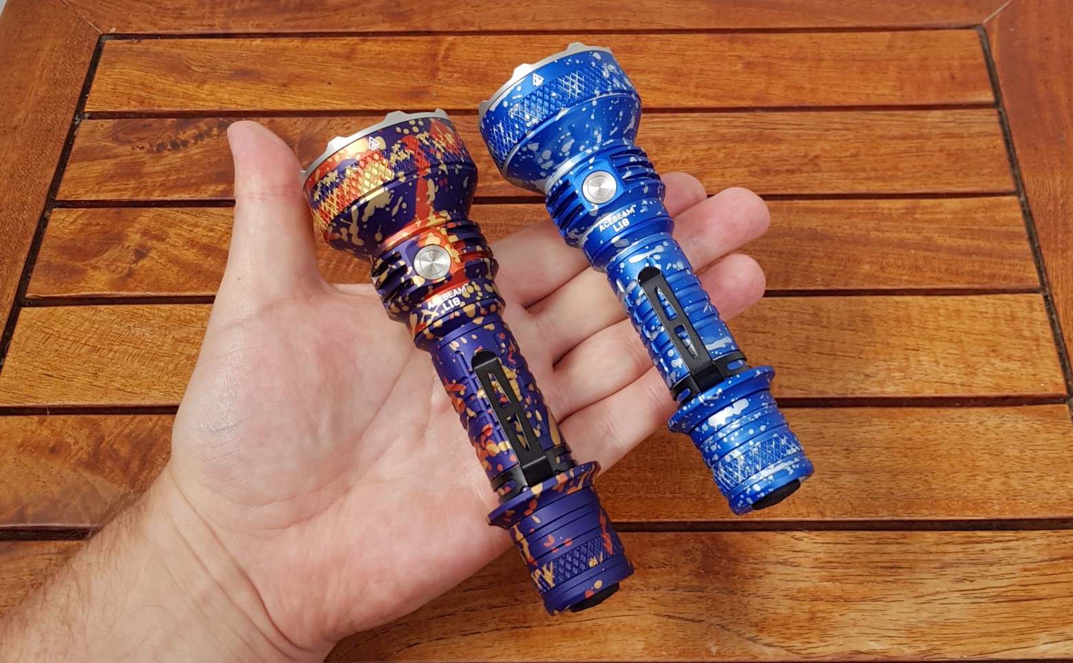

Hallo Luna,
ja, die Acebeam L19 ist schon richtig auf Reichweite gebürstet, daher bevorzuge ich auch die L18. Im Gegensatz zu einer Zoomlampe, die fokussiert nur einen Bleistiftbeam erzeugt und einen ziemlich im dunkeln stehen lässt, erzeugt die L18 mit ihrer TIR-Optik auch Licht vor den eigenen Füßen und leuchtet breiter (und weiter).
Das ist die L18 (hier in Sonderfarbe, die gibt es aber auch in schwarz).
Hier ein selbstgeknipster Beamshot der L18 (bis zur Waldkante sind es ca. 100m, die Lampe kommt mit ihren rund 200.000 Lux auf 900m Reichweite nach ANSI Standard und das entspricht 300m gut nutzbarer Reichweite).
