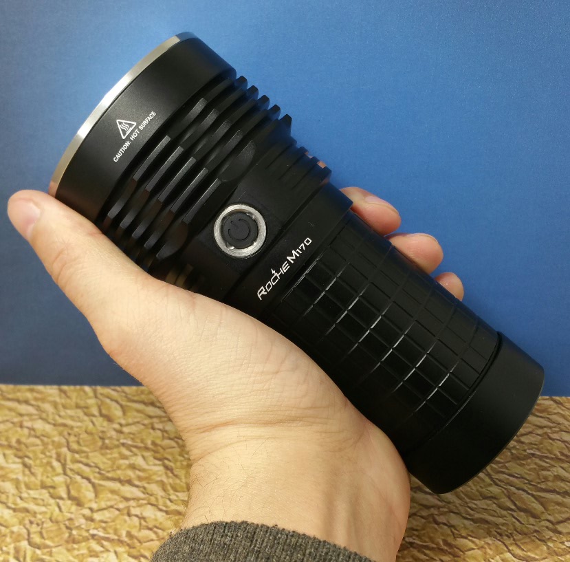

Hallo, hier stelle ich euch kurz die Roche M170 vor. Mich wundert es das diese Lampe so wenig Leute besitzen, in der Low-Budget Kingklasse ist es die beste Lampe die ich bis jetzt in der Hand hatte. Ich habe sie bei Gearbest.com erworben.
Meine Luxmessung ergab: 36.480 Lux
Meine Lumen[schätz]messung im Ceiling Bounce gegen die Decke: 2.100 Lumen
Die Verarbeitung ist perfekt und auch die Haptik steht beispielsweise einer Fenix LD60 nichts nach. Mit ihren 684 Gramm [mit Akkus] liegt sie satt und ausgewogen in der Hand.

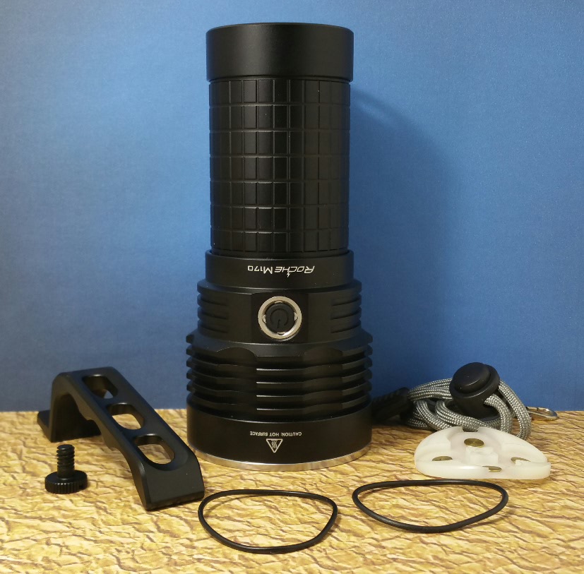

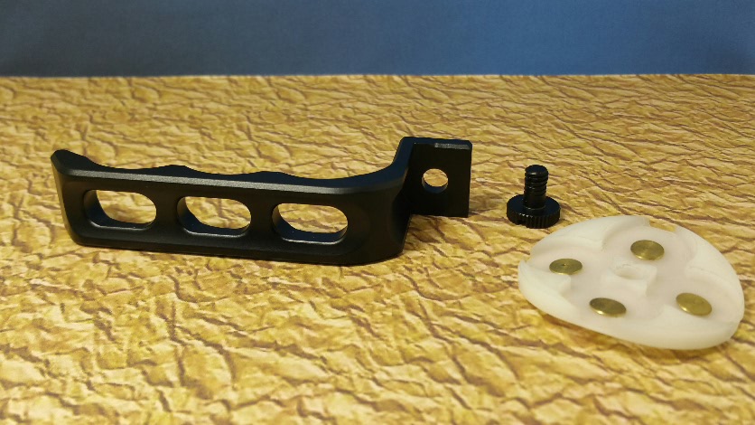

Im Lieferumfang befinden sich 2 O-Ringe, Lanyard, Tragegriff, Schraube für Griff, Adapter für Flattop-Akkus
Der Tragegriff und die Schraube dafür sind aus Aluminium gefertigt. Der Adapter für Flattop-Akkus ist eine nette Idee aber leider verbogen.

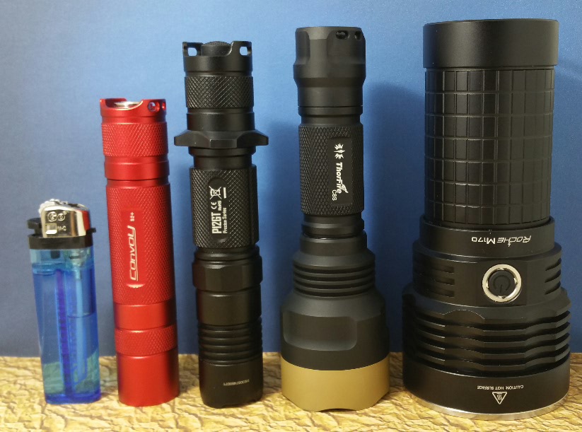

Die Maße der M170 sind 68mm Kopf / 51mm Akkurohr und 148mm länge. Der Größenvergleich: Feuerzeug, Convoy S2+, Nitecore P12GT, ThorFire C8, Roche M170

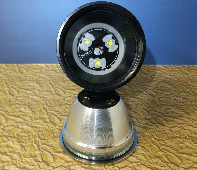

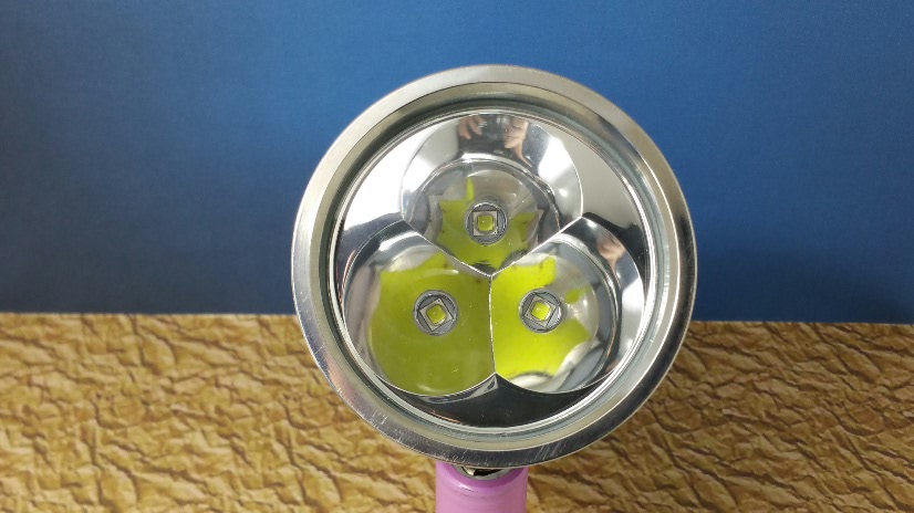

Die XM-L2 Led sitzen perfekt zentriert in den 3 Reflektoren.

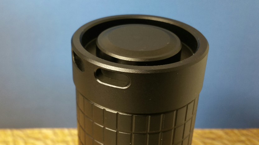

Hinten an der M170 befinden sich 2 große Löcher für ein Lanyard, der Tailstand ist auch sicher möglich.

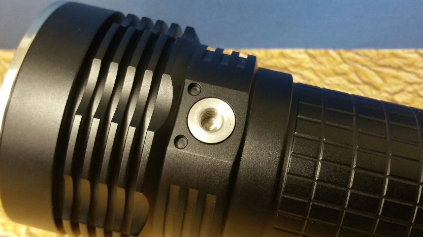

Stativgewinde

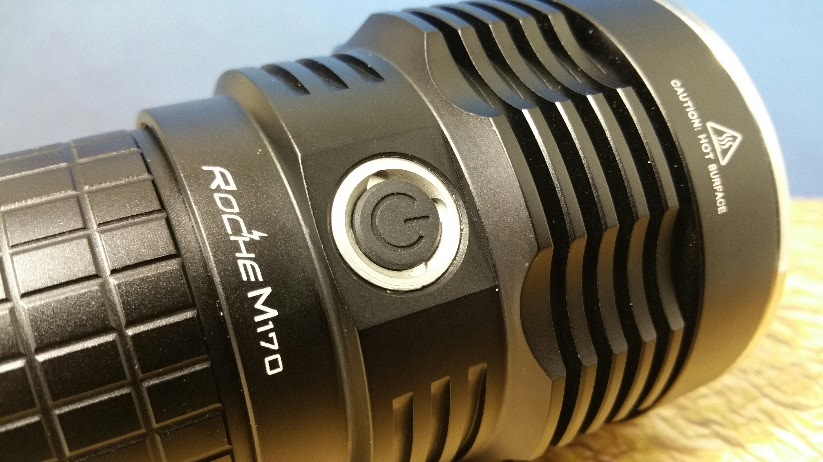

Der Schalter vermittelt ein sehr gutes Druckgefühl und macht einen hochwertigen Eindruck. Zum Ein/Ausschalten muss man ihn kurz gedrückt halten, danach kann man mit einem kurzen Klick durch die 3 Leuchtstufen schalten. Die Lampe schaltet High -> Mid -> Low und hat Mode memory.

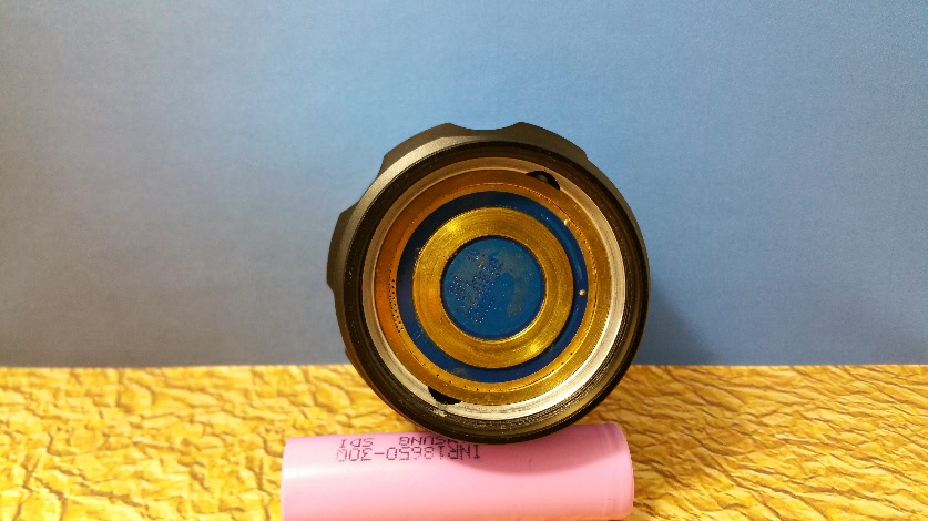

Die Massekontaktplatte am Heck der Lampe ist sehr stabil und gut verarbeitet.
Der Treiber hat richtig schön dicke Schleifringe aus Messing.

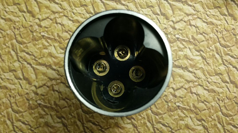

In das Akkurohr passen 4 lange, kurze, dicke und dünne 18650er Li-Ion Akkus mit Buttontop.

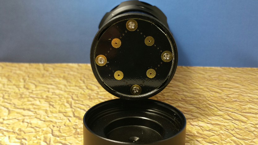

Die Led’s sitzen alle zusammen auf einem großen Board, was auf dem Lampenkopf aufliegt.
