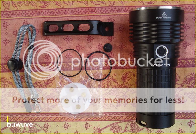

Zubehör:
Mit der Lampe kommt einmal der Griff, zwei Ersatz O-Ringen, einem grauen Lanyard und einer Art Unterlegscheibe für Flattop Akkus.
Der Griff hat zum zwei kleine Stifte, die in die vorgesehenen Löcher der Lampe gehen, damit der Griff sich nicht verschieben kann. Fixiert wird der Griff mit einer größeren Schlitzschraube. Diese verbindet beide Teile sicher mit einander. Wenn man den Griff nicht montiert hat, kann man das Gewinde der Lampe auch auf ein Stativ festschrauben, was ich sehr praktisch finde.
Das Lanyard hat eine Länge von insgesamt 28cm (grauer Paracordteil 23cm). Es besitzt an der einen Seite einen kleinen Karabiner, dann eine Perle, mit der der Karabiner in den unteren Teil des Lanyards bleibt und einen größeren beweglichen Bereich, der den Durchmesser der Handschlaufe festlegt. Dieser sitzt schön fest und durch Drücken des Deckels, kann man diesen verschieben. Ob der Karabiner genug aushält, wird nicht von mir getestet.
Persönlich sehen diese immer recht klein und zerbrechlich aus, wobei man sagen muss, dass Olight einen ähnlichen bei der SR Mini mitliefert, der also 500g (SR Mini incl. Akkus) aushalten sollte.
Von der Länge finde ich dieses sehr gut, da die Lampe nicht nahe bei der Hand bleibt und so auch mit der selben Hand wieder ergriffen werden kann, ohne die zweite zur Hilfe zu nehmen.
Viele Lampen, wo mehrerer Akkus parallel geschaltet sind, funktionieren nicht mit unprotected Akkus, da sie oft Flattopakku sind (zumindest im Markenbereich, den ich empfehle: Panasonic, Sanyo, LG, Samsung). Jetzt kann man sich mit kleinen Magneten behelfen (8mm sind ideal, 10mm oft eine Spur zu breit).
Bei der M170 gibt es da eine andere Lösung, die vom Grundkonzept recht gut ist. Eine Scheibe die auf der einen Seite breitere Kopfe hat und oben kleine Kontakte für die Treiberplatine.
Bei der Testlampe ist diese Scheibe aber verzogen und ich bekomme kein optimales Ergebnis. Die Lampe schaltet nach wenigen Sekunden von High auf Low und man hört ein elektronische Geräusch. Ohne die Scheibe mit Magneten, läuft die Lampe ganz normal. Vermutlich haben zwei Akkus den Kontakt zu ihr verloren und die zwei anderen waren für high nicht mehr voll genug. Eventuell kann man die Scheibe glätten, wenn man sie erwärmt (Heißluftföhn) in Form bringt und wieder abkühlen lässt.
