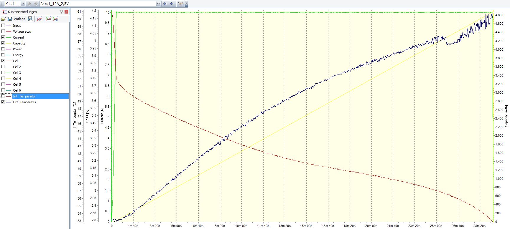

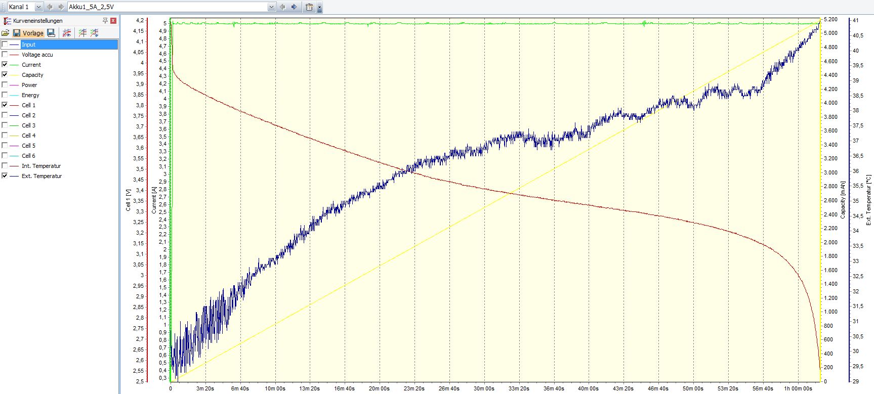

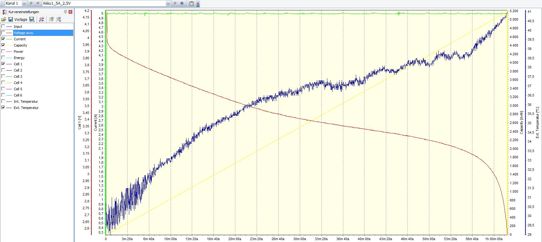

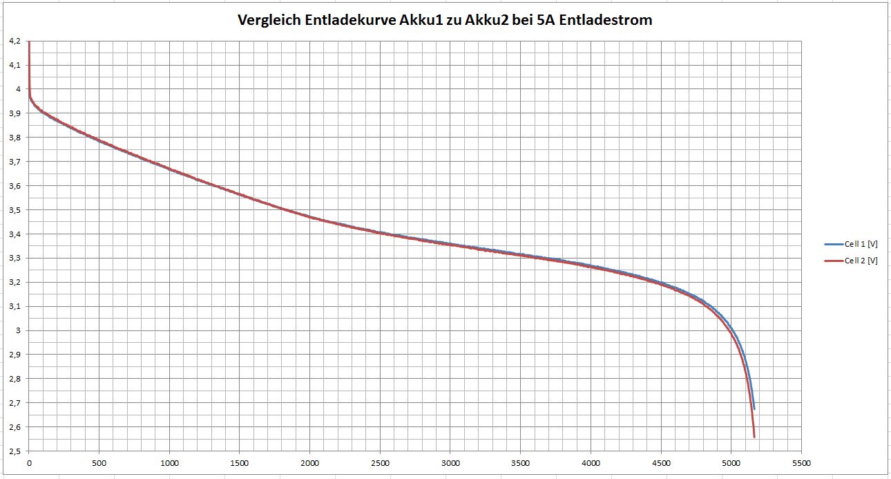

Ich habe auch nochmals drei Enerpower 26650er Akkus bekommen und diese getestet.

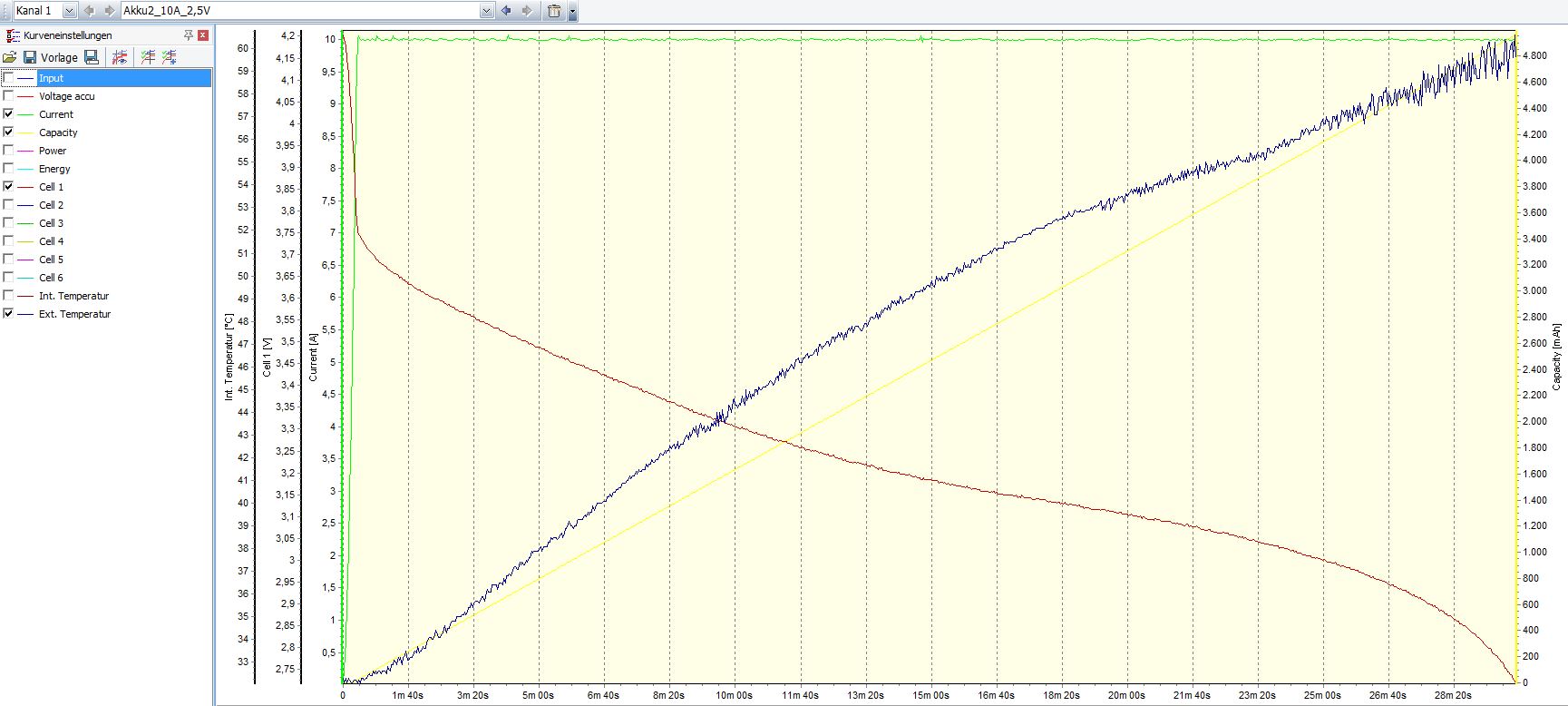

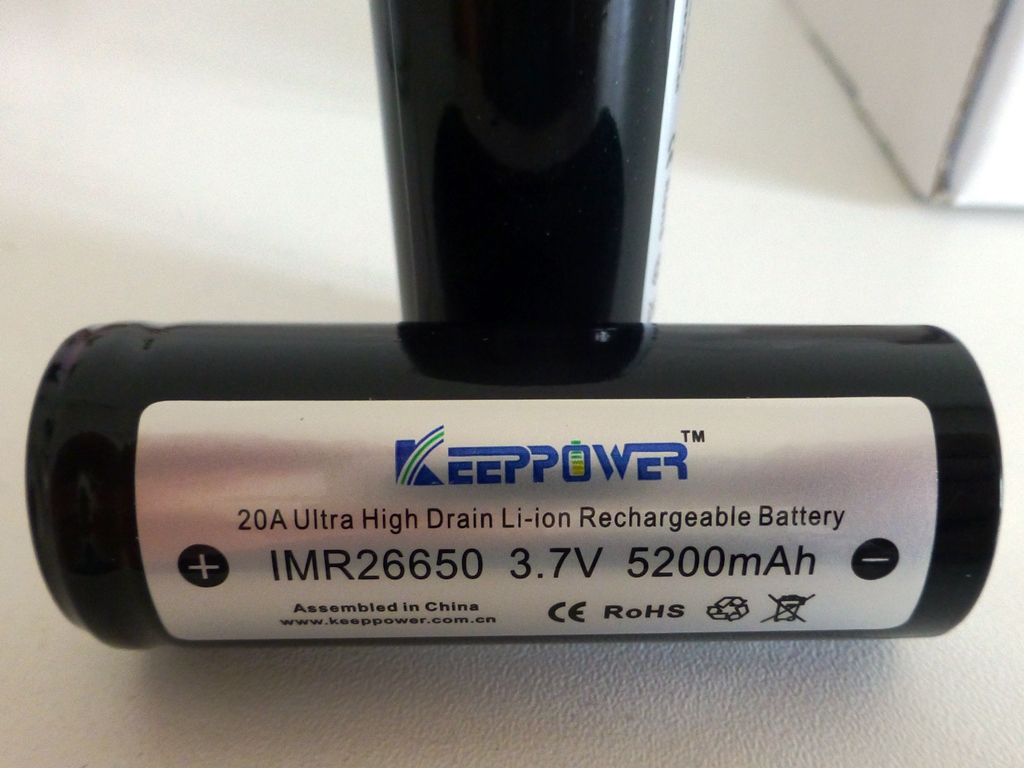

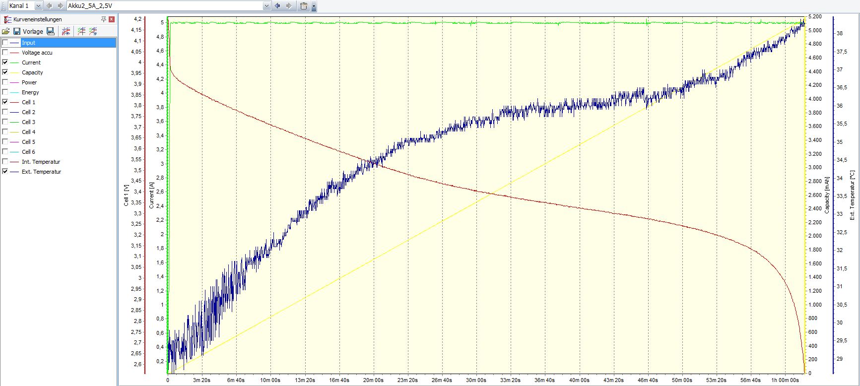

Weils so schön ist, auch nochmals einen meiner beiden Keeppower 26650 5200mAh unprotected dagegen gemessen.

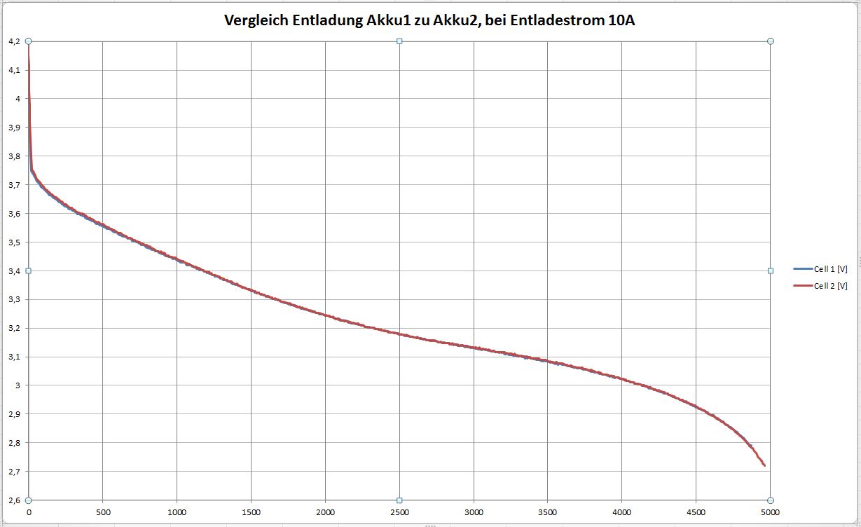

Bei mir sehen die Kurven ganz ähnlich aus:
Hier bei habe ich auch mal die in meinem Junsi eingebaute Messeinrichung zur Bestimmung der Innenwiderstände genutzt.
Da kann was nicht stimmen.

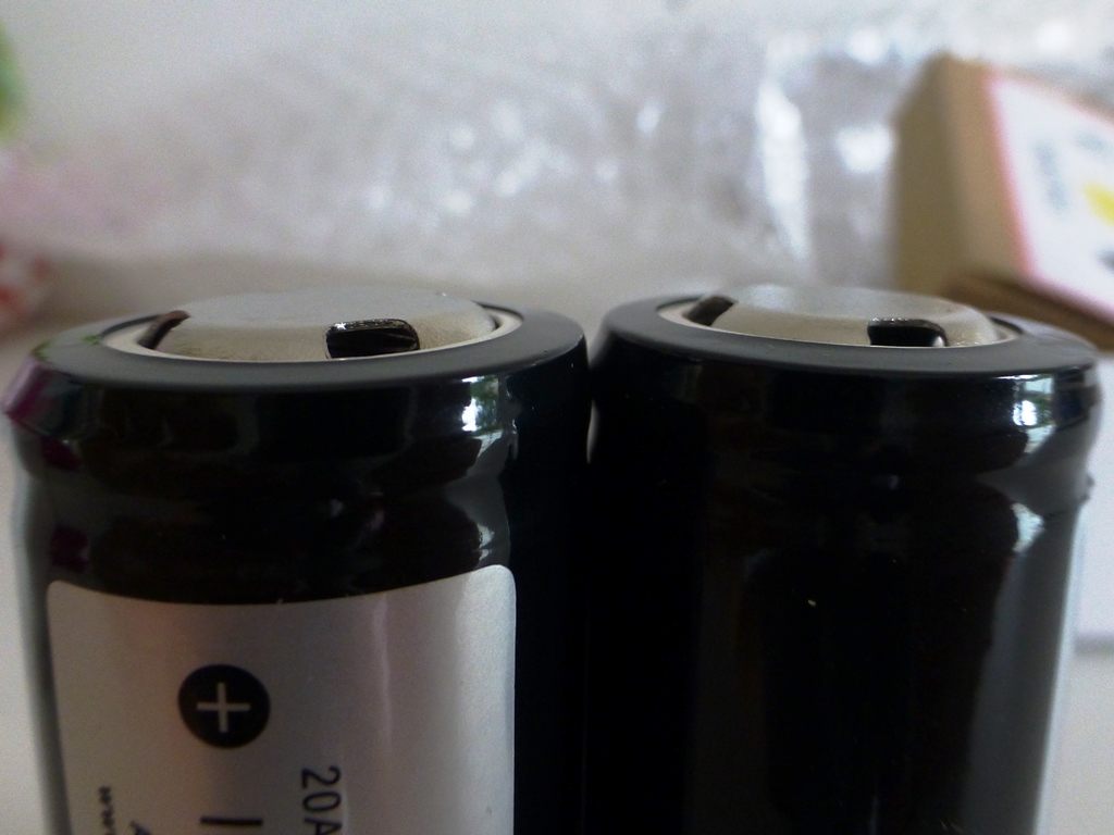

Die Akkus sahen wie folgt aus:
Enerpower Akku9: 64 mOhm
Enerpower Akku10: 60 mOhm
Enerpower Akku11: 63 mOhm.
Der Keeppower Akku2 bringt es nur auf 45 mOhm.
Ich weiß leider nicht genau, wie diese Messung genau funktioniert.
Aber im direkten Vergleich aller Akkus im selben Messaufbau, ist zumindest mein Keeppower etwas niedriger. Das kann natürlich auch für große Fertigungsschwankunen bei den Keeppower sprechen.
