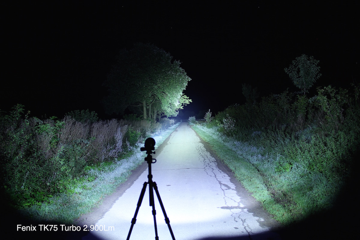

Also deine Anforderungen erfüllt keine Led Lampe bis 200 Euro, da würde ich sagen das du dir mal die Firefox FF4 [HID] anschauen solltest. Aber ich befürchte fast das du dich da ganz schön verschätzt. Die Fenix TK75 ist eine klasse Lampe, wenn die dir zu teuer ist dann schau dir mal die sehr ähnliche Nitecore TM16 an, die ist in China deutlich günstiger zu bekommen ;)
Fenix TK75 2015:
34650

Wow, :thumbsup: da bleibt selbst mir die Spucke weg. Die Lampe möcht man haben :rolleyes: Könntest du vll noch einen Vergleichsshot mit der K60 machen, falls du die hast ? ;)
