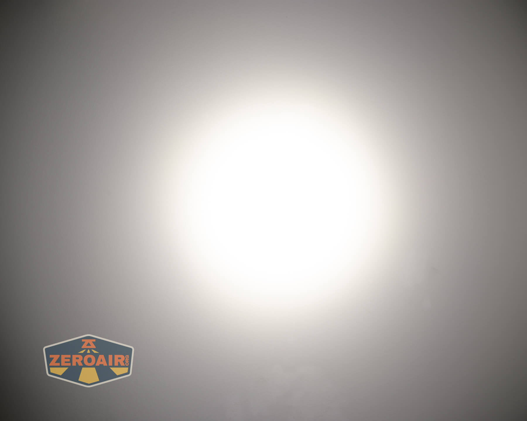

Die E75 hat ein leichtes Blumenlichtbild, wenn man damit an eine White Wall leuchtet.
Das haben die allermeisten anderen Lampen mit TIR-Optik und Multiemittern allerdings ebenso, die E70 Mini ist hier eine Ausnahme. :)

Also die Wurkkos TS21 hat - ebenso wie die Acebram E70 mini - kein "Blumenlichtbild" und keine "Eselsohren".
Auch bei diversen Wallshots der E75, die ich jetzt gesehen habe (z.B. HIER (Review von zeroair) oder HIER (Review und Passaround hier aus dem Forum) oder auch HIER (Review hier aus dem Forum)) ist davon genau gar nichts zu sehen.
Und selbst wenn es "ein leichtes "Blumenlichtbild" geben sollte(!), dann fällt das offensichtlich nicht einmal auf einem Wallshot so stark auf, dass ich es sehen würde. Wenn damit dann im Gelände geleuchtet wird, wirst Du das garantiert überhaupt nicht merken,
@Buteo : mach doch gerne mal einen Wallshot, auf dem das ersichtlich ist, ich habe wirklich viel gesucht, konnte aber nichts in die Richtung finden :(
CLICK - hier sieht man, was geneint ist. ;)

Genau darauf bezog ich mich. Ich sehe bei allen Wallshots keinerlei Eselsohren.
Vllt sagst Du noch mal, was Du unter "Blumenlichtbild" verstehst. Ich denke dabei an sich überlappende Lichtkegel, die einen (achtung, blödes Wort) nicht runden Kreis ergeben. Ich sehen auf allen Bildern einen klaren, runden Spot.
Dann achte mal auf den Spill bzw. den Bereich um den Spill herum. ;)

Ja, im äußersten Bereich des Spills ist das erkennbar. Hatte für mich keinerlei Relevanz, weil eben wirklich nur im schwachen Randbereich. Für mich(!) ist der Spot interessant und manchmal auch der direkte Spill.
Aber das soll die Person, die sich für die Lampe interessiert (oder auch nicht) selber entscheiden. In den Videos kann ich das (auch mit den jetzigen Informationen, auf was ihr da geachtet habt) nicht wahrnehmen.
Ich gebe @Buteo Recht, eindeutig erkennbar.
Ob es jemanden stört ist subjektiv.
Im Review steht aber auch:
Die aus nächster Nähe an der Wand sichtbare Verformung des äußeren Spillrandes fällt in der Praxis kaum auf, da dieser Bereich üblicherweise außerhalb des Sichtfeldes liegt.
Ich musste zur Verdeutlichung der Verformung schon extrem nahe an die Wand gehen. Beim tatsächlichen Leuchten draußen oder selbst drinnen ab ein paar Metern Entfernung sieht man nichts davon. Der Effekt ist schlicht nur außerhalb des Sichtfeldes zu erkennen. Es sei denn, der Anwender hat die Augen seitlich am Kopf, dann will ich nichts gesagt haben.
Das fällt drinnen wirklich nur auf, wenn darauf achtet.
Draußen stört es nicht.
Es ging mir hier jetzt aber nicht darum, dass die E75 das stark ausgeprägt hat.
Es war nur zur Erklärung, was thematisch überhaupt gemeint ist. :)

Bei der DL30 ist die Blume viel ausgeprägter als bei der E75, ich hab ja da am Passaround teilgenommen.
Man sieht es nur abends in der Wohnung/an der White Wall, ansonsten ist das nicht sichtbar. :)
