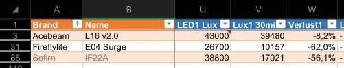

Mhmm, ich kann zwar keine Lumen messen und habe auch nur ein ungenaues Opple LM3 hier. Allerdings habe ich mit dem u.a. meine E04 mit SFT40 5k/3k Mix mal 30min lang „beobachtet“ und kann zB. im direkten Vergleich zur L16v2 mit SFT40 5k sagen, dass diese über den 30min Zeitraum heller bleibt bzw. weniger stark abregelt:
Messstrecke 1m, Level „high“ bzw. max-ceiling
Damit ist für mich die L16v2 die bessere Wahl, wenn es um kontinuierliche Leistung geht. Oder ist der Vergleich zu „unfair“ zwischen den beiden Lampen, weil Single-LED bei Acebeam gegen Quad-LED bei FFL?
Wie seht ihr das?
repeatog
16 Februar 2014
2.239
1.511
Die Lampen haben ca die gleiche Masse, die Acebeam wiegt etwas mehr. Wenn man sich die Laufzeittests von 1Lumen anschaut, sieht man, dass die E04 Surge dauerhaft mehr Lumen raus haut, als die L16v2. Nur dass die L16V2 maximal 2200 Lumen raus haut, wo hingegen die E04 Surge halt noch deutlich mehr kann. Wenn auch, der geringen Maße geschuldet, nur recht kurz.
