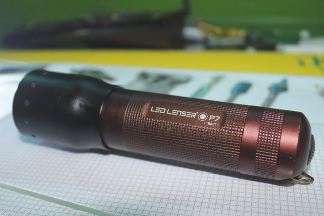

Ich habe auch meine P7 verunstaltet. Ich habe eine Lötlampe benutzt, nach 2 Min aufwärmen geht das ganz schnell.
Das Batterierohr war mein Testopfer, das helle braun finde ich echt geil. Die Tailcap ist leider etwas zu lange gewesen, da kommt schon das Rot durch. Wenn ich die Optik vorne rausbekommen hätte, hätte ich die Front auch noch versucht zu bräunen. So siehts aber auch nicht schlecht aus :)
Das Rot ist aber nicht ganz so stark wie auf dem Bild, schwierig das ordentlich abzubilden.
LG ole

...Wenn ich die Optik vorne rausbekommen hätte, hätte ich die Front auch noch versucht zu bräunen...
LG ole
Hallo Ole,
der Kopf von der P7 kann man auseinanderschrauben und dann das Innenleben gegen den Uhrzeigersinn mit z.B. einer stabilen Pinzette oder 2 passenden Nägeln + Zange rausdrehen. So hat das bei mir auch ganz gut geklappt.
Grüße, Smilodon
Reaktionen: Nightscorpion
easyrider110
28 Dezember 2014
118
17
25373
Vielen Dank, die Information, dass die Optik geschraubt ist, fehlte mir. Habe sie sogar mit einem kleinen Schlitzschraubendreher aufbekommmen (wie ein Meißel an das Loch ansetzen und drücken). Dann bin ich nochmal flambieren :)
