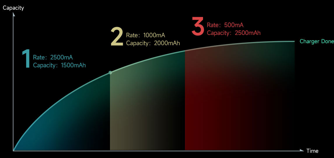

Step Charge:
Hier lassen sich die 3 Stufenladeschritte einstellen; bei jedem Schritt lässt sich festlegen mit wieviel mA geladen wird und wie viele mAh geladen werden bis der nächste Schritt startet.
Welche Bewandtnis dieser Punkt hat, das kann ich nur raten. Evtl. ist es so möglich einen Eneloop zunächst "sanft" mit C/3 oder weniger aufzuladen um Gegen Ende die mA hochzufahren damit die Ladeschlusserkennung auch wieder funktioniert. Wie gesagt - ich weiß es nicht.

Step Charge:
von SkyRC ist es offenbar sogar so angedacht, dass am Anfang der hohe Ladestrom steht : erst 2500 mA, dann 1000 mA, dann 500 mA : Step Charge
aber es lässt sich ja demnach ganz nach eigenen Wünschen programmieren ...
