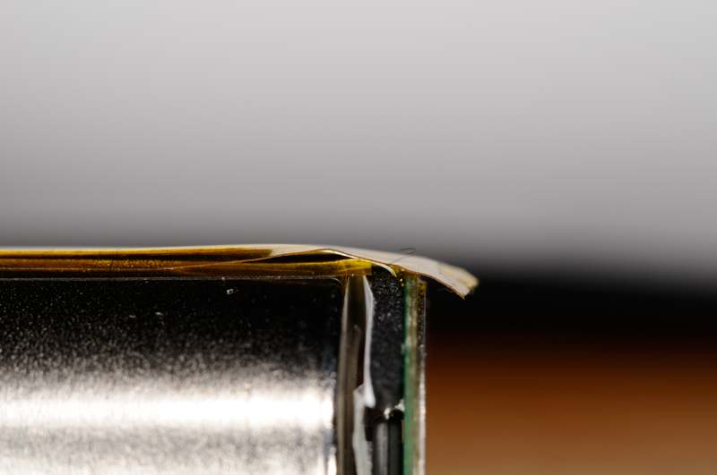

Innendurchmesser der Lampe mit Schieblehre gemessen 14,6 mm.

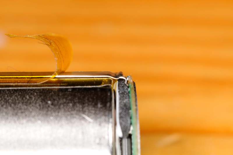

Die YLE 14500 hat über die Leiterbahn (Schutzschaltung - Plus) gemessen im Bereich kurz unterhalb des Pluspols auch 14,6 mm und passt somit leider nicht in meine SC52. Der Bereich in dem der Leiter zu Pluspol hin abknickt ist die kritische "dicke" Stelle !
Gemessen in Höhe des Aufklebers und ohne Schutzleiter kommt man auf GUTE 14,2 mm. Würde also passen !
Mit Schutzleiter (in Aufkleberhöhe) würde es bei 14,5 mm wohl passen, aber soweit bekomme ich die Zelle erst gar nicht in die Lampe.
Von der Länge her sind die YLE14500 kürzer als die ZL584 und würden auch perfekt passen.

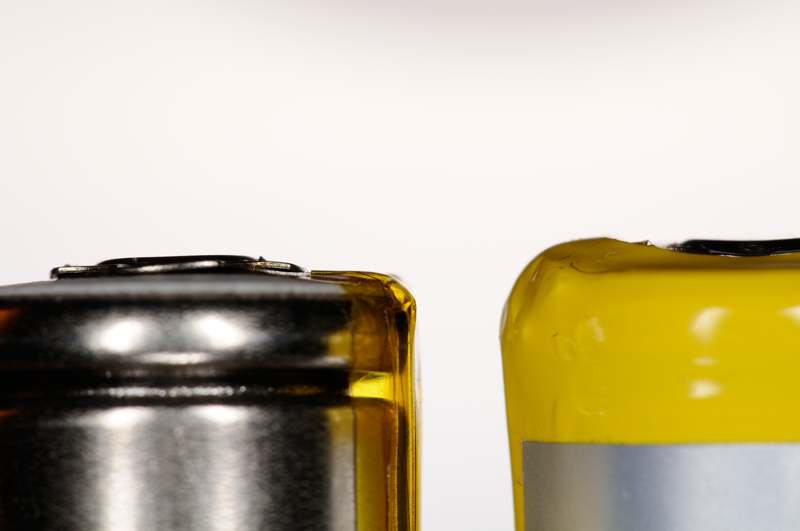

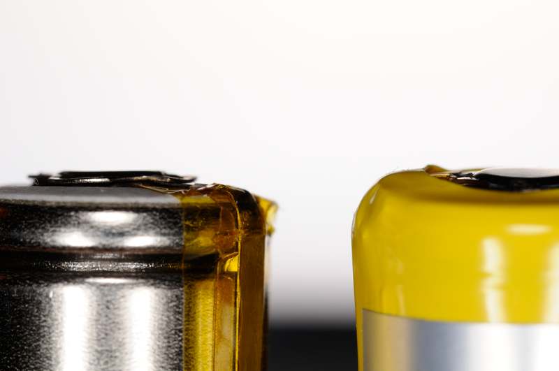

Habe mal die original Zebralight ZL584 mit Sanyo UR14500P und 840mAh vermessen.
Im Bereich des abknickenden Leiter am Pluspol 14,3 mm. Rest der Zelle 14,2 mm mit Schutzleiter und 14,0 ohne !!
Die Folie ist bedruckt und hat keinen Aufkleber. Länge ohne Pluspol 52mm.
