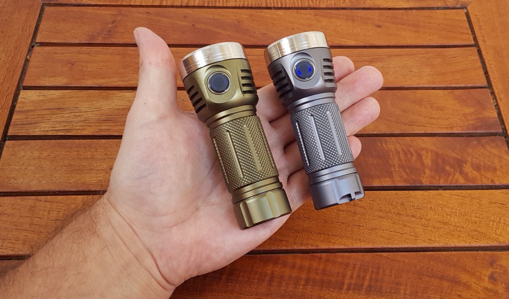

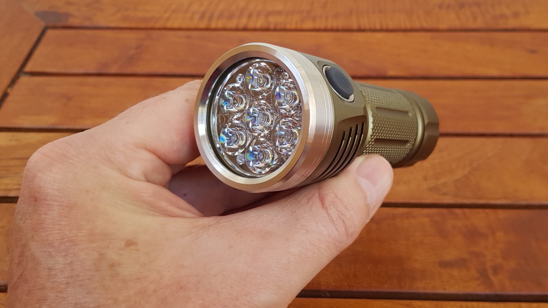

vielleicht wäre die Astrolux MF01 Mini einen Blick wert !? Die gibt es u.a. mit SST20 LEDS mit 4000k und high CRI Licht.
Der 26650 Akku kann über einen USB-C Ladeport intern geladen werden und Du kannst unter etlichen Anodisierungsfarben wählen.
Ich habe bei meiner high CRI Version 20.000 Lux und über 3300 Lumen gemessen...:)
Die Lampe kann die Helligkeit stufenlos verstellen (Anduril), es können aber auch feste Leuchtstufen eingestellt werden. Die Lampe ist in der Werkseinstellung leicht zu bedienen, man kann aber alle möglichen Einstellungen vornehmen.
So sieht sie aus.

Hallo Mabel,
natürlich hat auch die Astrolux MF01 Mini eine Temperaturregelung ! ;)
Und die 5000k der Sofirn sind neutral weiß, das ist zum betrachten von Gegenständen kaum zu toppen...

Ich könnte mir vorstellen, dass so viele LEDs auf engem Raum kein langes Leben haben werden. Wie sieht es denn aus mit dem Wärmetransport?
Keine Sorge, die Temperaturregelung verhindert doch eine zu große Erwärmung, egal ob eine oder 7 LEDS verbaut sind.
Mit Anduril kann man übrigens den Temperatursensor kalibrieren und auch Einfluß auf die Maximaltemperatur nehmen, das ist die derzeit komplexeste Firmware für Taschenlampen...;)
Allerdings sind diese ganzen Einstellungen nicht so ganz einfach vorzunehmen, dazu muß man sich dann schon damit beschäftigen...
