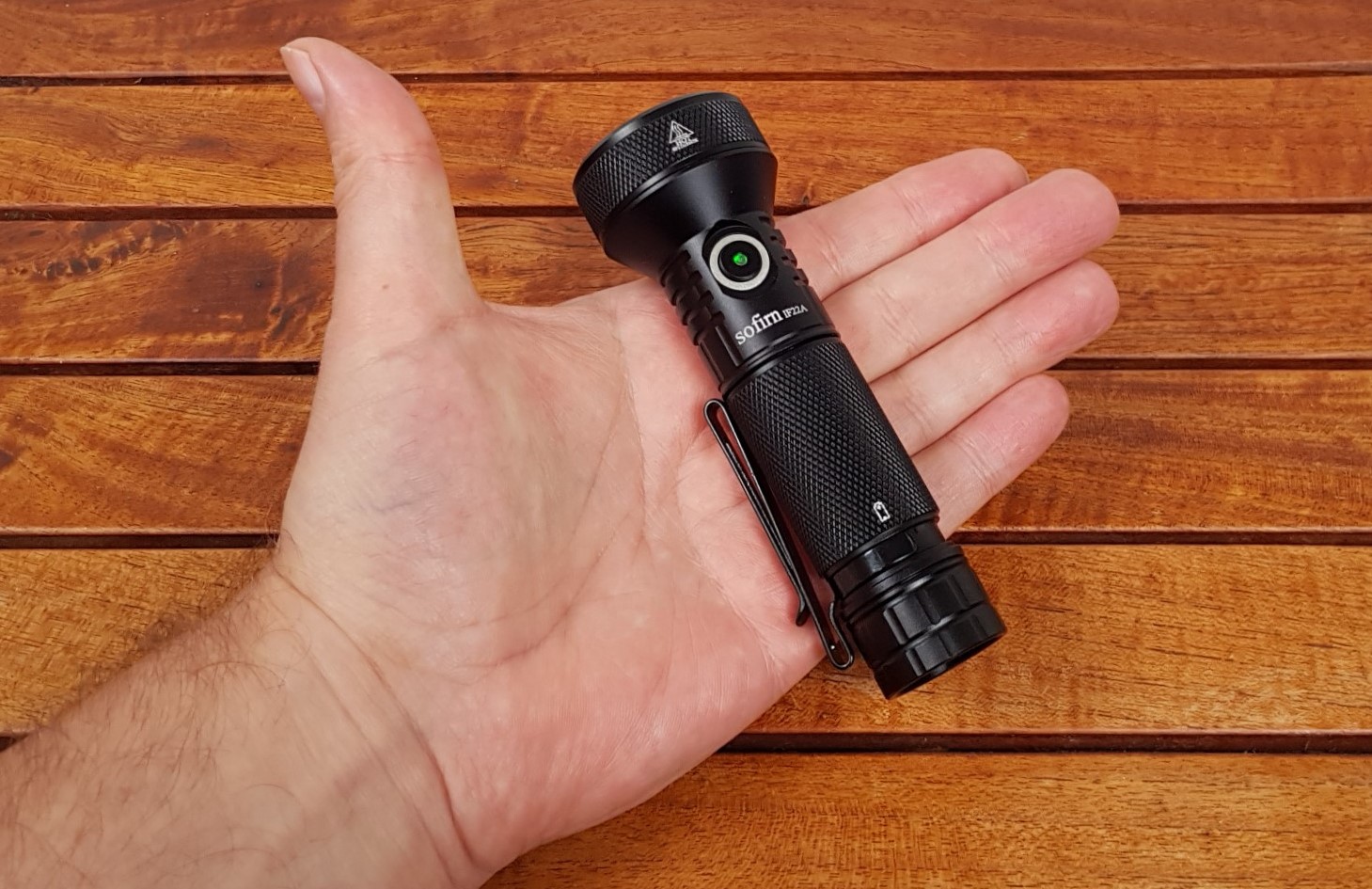

Wenn Du Dich auch mit einem Seitenschalter arrangieren kannst, wäre z.B. eine Sofirn IF22A eine mögliche Alternative mit USB-C Ladeanschluß und 21700 Akku. Sie ist, trotz des großen Akkus nur 127mm lang, der Kopf hat allerdings 42mm Durchmesser.
Sie kommt trotz ihres noch kompakten Kopfes auf gute 100.000 Lux, das reicht für ca. 200m gut nutzbare Reichweite.
